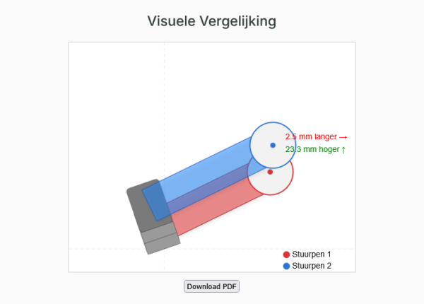

Daar heb ik een leuke tool voor gebouwd voor onze klanten.
Er vanuit gaand dat de balhoofhoek 71 graden is, de stuurpenhoek +7 graden, dan krijg je dit:
Als je de balhoofdhoek en de stuurpenhoek van beiden weet, kan ik het nog beter berekenen.
Nog even de management-samenvatting:
Ja, dat zal behoorlijk dezelfde positie zijn.
