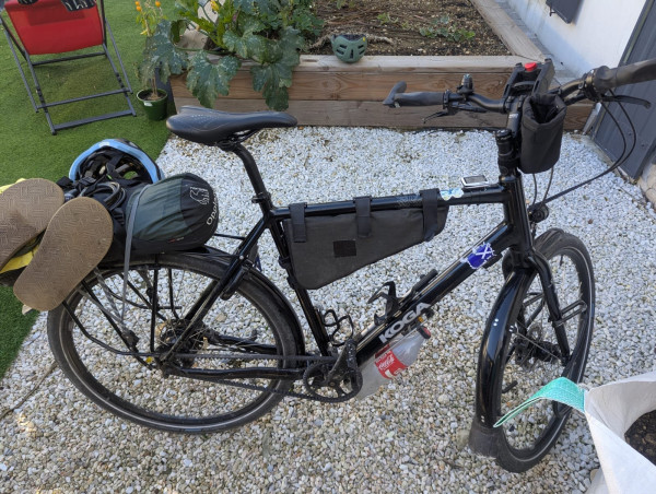

Hulp nodig voor informatie over mijn Koga
Wie zou mij verder kunnen helpen in de zoektocht naar informatie over mijn Koga fiets?
Ik ben op dit moment samen met mijn vriendin op wereldreis met onze Koga fietsen. We hebben al bijna 2500 km gehad en zijn momenteel aan de westkust van Frankrijk.

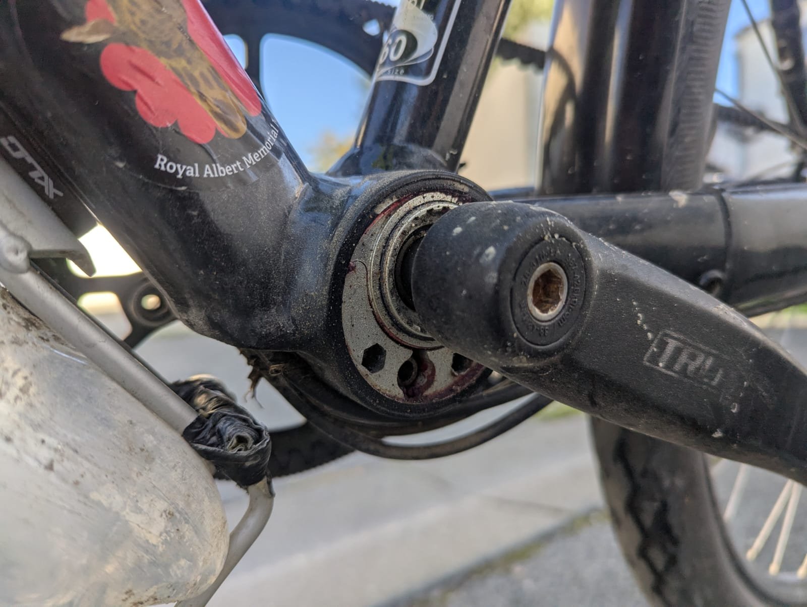

Mijn Koga fiets is de laatste paar honderd kilometer een vervelend gekraak aan het maken in/rond mijn excentrische trapas. We hebben al meerdere fietsenmakers/hobbyisten gesproken en e.e.a. zelf geprobeerd, maar nog geen oplossing gevonden.
We hebben een fietsenmaker in Bordeaux gevonden die ons wel wit helpen, maar graag meer info ontvangt over de fiets.
Ik heb de fiets tweedehands gekocht, een papieren aankoopbewijs ontvangen (die nu ergens in de opslag ligt. Ik weet het, heel handig) en op het frame zit geen sticker met het framenummer.
Op mijn frame onder de trapas is echter het volgende ingeslagen:
WTS (World Traveller signature?)
HOLZ 29953
D60 (framemaat is 60)
Iemand enig idee wat deze verdere codering betekent of hoe ik anders op zoek kan naar het model/jaar/etc.?

Op de foto zie ik een riem!
Komt het gekraak niet van de vieze riem? Je zou niet de eerste zijn die zich een ongeluk zoekt en vervolgens is het na het schoonmaken van de riem weer weg.

Het model is een WTS Classic en ik denk ergens vanaf 2021 (vanwege de montagepunten op de voorvork).
EBB is een Bushnell en die willen wel eens kraken. Kan je gewoon demonteren, invetten en opnieuw - goed uitgelijnd! - monteren. Je riem even goed nat maken kan ook wel wat geluid schelen.

Cranks eraf, trapas eruit en checken, EBB eruit en checken, schoonmaken, invetten, alles netjes terug monteren.

Ik zal nu het volledige verhaal vertellen over de trap as en het gekraak.
Wij hebben veel problemen gehad met de excentrisch trap as;
1. Als eerst verloor mijn riem spanning - zelf gefixt met https://www.bike4travel.nl/gereedschap/ ... meter.html
2. 5 maanden later is het weer gebeurt, weer zelf gefixt, maar met licht gekraak te horen, na 10km en een regen bui geen geluid meer.
3. Na 300km begon het gekraak en dus weer spanning verloren, naar een engelse fietsen maker. blijkbaar zag het allemaal prima uit(Ik heb het niet gezien), hij heeft de trap as er uitgehaald schoon gemaakt en weer ingevet.
4. 100km geen geluid maar nu kwam het weer terug. Spanning was nog goed, dus naar trappers gekeken, beetje wd40 en dat hielp (meteen nieuwe trappers besteld ik was niet heel erg blij met de oude, net te glibberig)
5. 13(8dagen met de nieuwe trappers)dagen fietsen later begon het gekraak weer maar nu anders, nu was de spanning nog steeds goed. Zelf de trap as los gemaakt(niet hele helaas, ik kon de trap stang niet los maken) maar schoon en weer ingevet, het hielp het hoeveelheid geluid maar was nog steeds te horen.
6. Volgende dag naar een fietsen kenner, maar die had geen ervaring met excentrisch trap as, maar alles uit elkaar kunnen halen, nieuwe soort vet, maar niet echt geholpen maar wel een beetje geluid gedempt.
7. Volgende dag naar een andere fietsen maken die wist het ook niet.
8. Onder weg maar de 3 fietsen maker in 3 dagen (haalt 2de handsen fietsen uit NL om te fixen en doorverkopen) stopt het geluid en loopt het weer goed.
9. Te vroeg gejuicht 2*halve dag en het is weer terug. En nu ben ik hier.

Ik heb niet meer informatie over je fiets. Maar dat geluid is een stuk heftiger dan ik voor je had gehoopt. Het lijkt wel of die excentrische bottom bracket los in je frame zit.
Maar dan nog: als je het los haalt vind je misschien stickers met typenummers die je aan de fietsenmaker kan vertellen.

Gezien het verhaal dat je riem telkens van spanning gaat dat verwacht ik ook dat je excenter los zit. Normaal gaat een riem pas van spanning af zodra je tandwielen aan het slijten zijn, de riem zelf rekt niet op.
Mocht het de trapas zelf zijn dan is de meest voorkomende trapas voor dit soort fietsen een BSA 118 mm met vierkante as en die zie je wereldwijd op fietsen met riem, ketting of welke aandrijving je maar zou willen.
