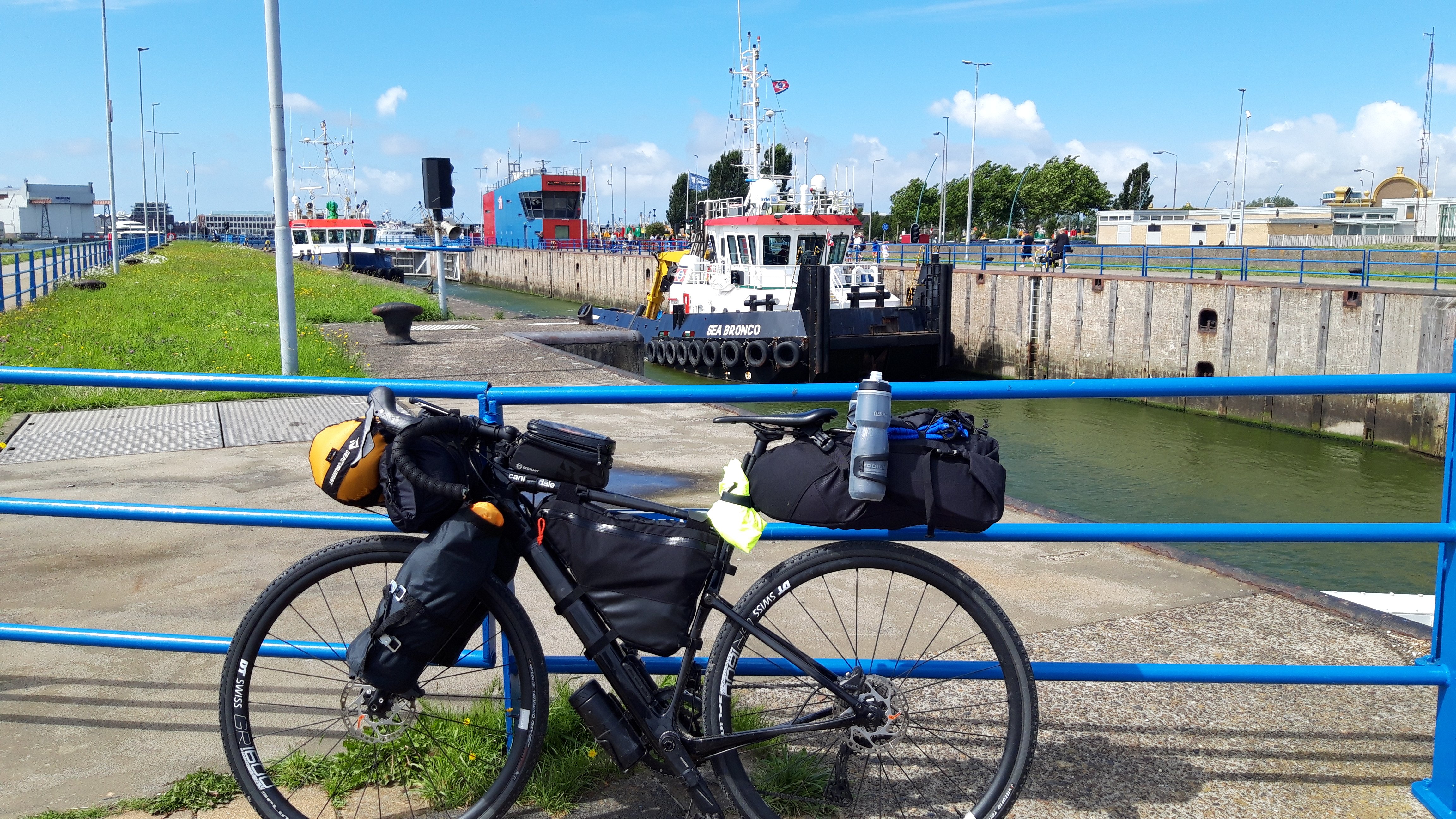

Ik lees veel over het aanschaffen van een echte vakantiefiets. Ik heb zelf een gravelbike, carbon, met bikepackingtassen.
Heb nu zadeltas, framemaat, stuurtas, voorvorktassen en een tasje op de bovenbuis. Stuurt en fietst niet heel erg stabiel en vraag me af hoe dit berg af gaat. Hangt best vol maar is best te doen op meerdaagse tochtjes in Nederland. Wat is jullie ervaring of advies t.a.v. bijvoorbeeld een fietsreis naar Rome? Kan dat prima op de gravelbike of moet ik toch echt een (dure) vakantiefiets aanschaffen? Alternatief zou ook een fietskar kunnen zijn of nog een extra achterdrager.

Post eens een foto van je setup... (altijd leuk om te zien!)
Hoé en waar je de uitrusting in de tassen steekt maakt nogal wat uit. Een volgeladen fiets rijdt sowieso anders, gravelbike of niet.

Als je fiets nu slecht/onrustig stuurt kan dat door je houding op de fiets maar ook hoe je die nu hebt volgehangen komen. Misschien dat een andere voorvork nog een optie is met wat meer naloop, daar wordt die wat luier van en dus stabieler.
Naast alle prima voorgaande suggesties van deze quote en verder in dit topic... een op te lossen technische oorzaak aan je huidige fiets kan ook nog, denk bijvoorbeeld aan de afstelling en/of slijtage van je balhoofdlagers, de lagers van de naven (vooral vooras), spaakspanning of simpelweg een te lage bandenspanning. Of allemaal bij elkaar opgeteld net niet goed ;)
Knap fietsje zo. Zou prima moeten kunnen.
Naast bovengenoemde suggesties. Na het zien van de foto zou minder volume aan je stuur en dat minder naar voren brengen best eens kunnen helpen in je stuurgedrag. Ook minder en/of compactere bagage aan je voorvork zou nog een optie kunnen zijn. Achterop zou de bidonhouder achter je zadel het 'kwispelen' van de zadeltas al aardig in bedwang moeten kunnen houden, mocht dat toch nog van toepassing zijn dan helpt het natuurlijk ook niet mee in je stuurgevoel.
Hoe zit het met je gewichtsverdeling? Hoeveel hangt er aan stuur&vork, hoeveel achterop en hoeveel in, op en onder je frame.
En ach, een stukje ervaring en accepteren dat het allemaal niet zo strak en levendig stuurt als een onbepakte fiets kan natuurlijk ook meehelpen. Toch zou je met goed bepakken hier toch prima met 2x20kmh mee naar beneden moeten kunnen dalen, als je durft zelfs met 3x20kmh of 4x20kmh... terwijl het in de startpost lijkt alsof het nu met 20kmh ophoudt ;)
Mooi zo'n volgepakte fiets! Wat me wel opvalt is de positie van je zadel, die lijkt nogal ver naar achter te staan. Dat lijkt mij een potentiële oorzaak voor het instabiele rijgedrag. Je hebt nu veel gewicht naar achter en daarmee relatief weinig druk op de voorkant van je fiets. Je zou eens kunnen proberen hoe je fiets rijdt als je je zadel in een meer neutrale positie zet.

Na het zien van je foto heb je nu al een echte vakantiefiets. Nog even het stuur-issue oplossen en dan is die stempel erop meer dan verdiend ;)

Ik vind je stuurtas en zadeltas dicht bij de banden hangen. Met name de zadeltas, als die contact maakt met de band wordt die naar voren getrokken, zo de achterbrug in.
Volume en gewicht is natuurlijk niet hetzelfde, maar als je hier eens naar kijkt:
https://bikepacking.com/index/panniers-for-bikepacking/
Dan vind je misschien een manier om de bagage wat meer te ondersteunen, zodat het minder bewegingsvrijheid heeft en dus stabieler aanvoelt.
