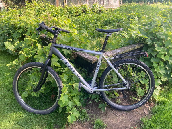

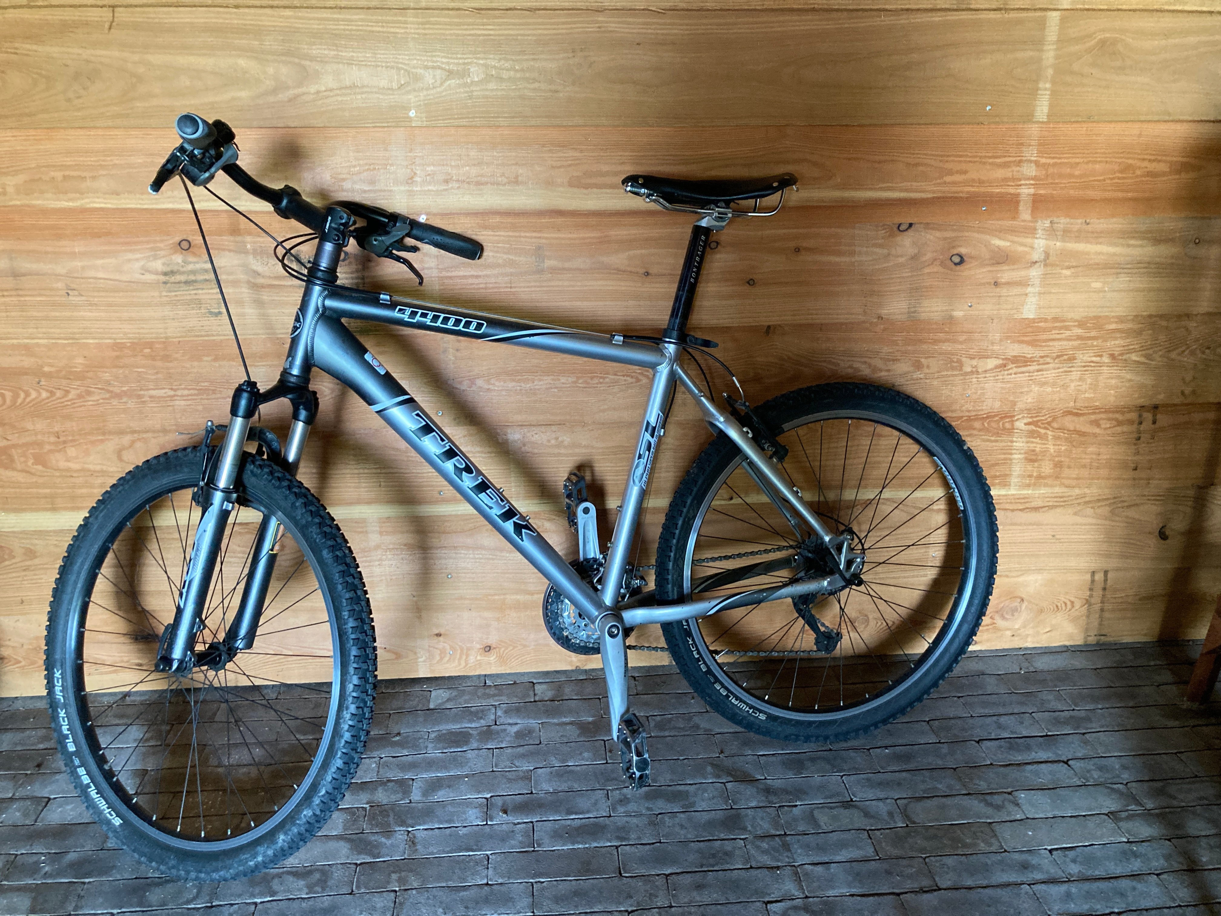

Hallo,

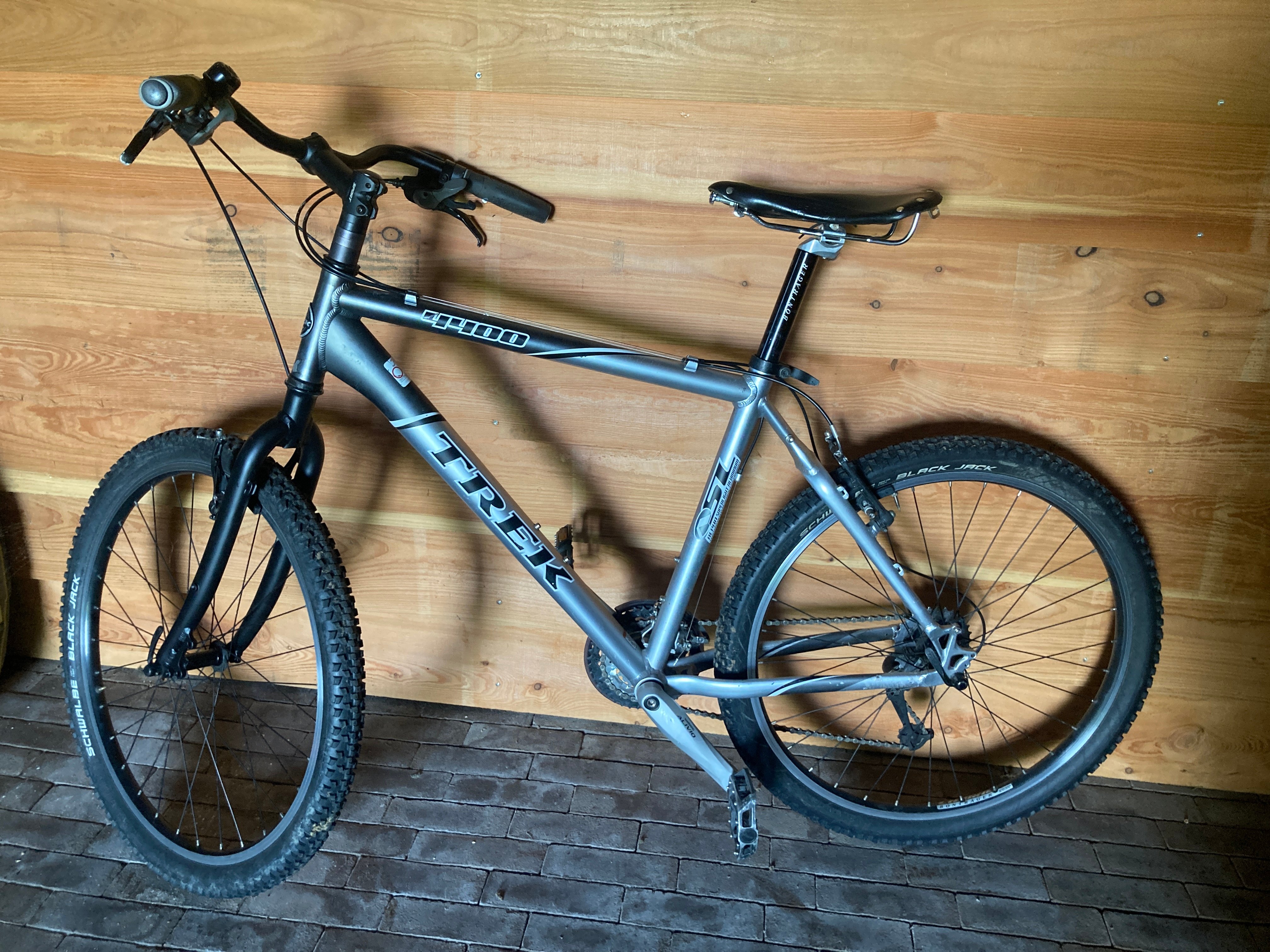

Ik heb voor weinig de hand kunnen leggen op een Trek MTB 4400 (2006).

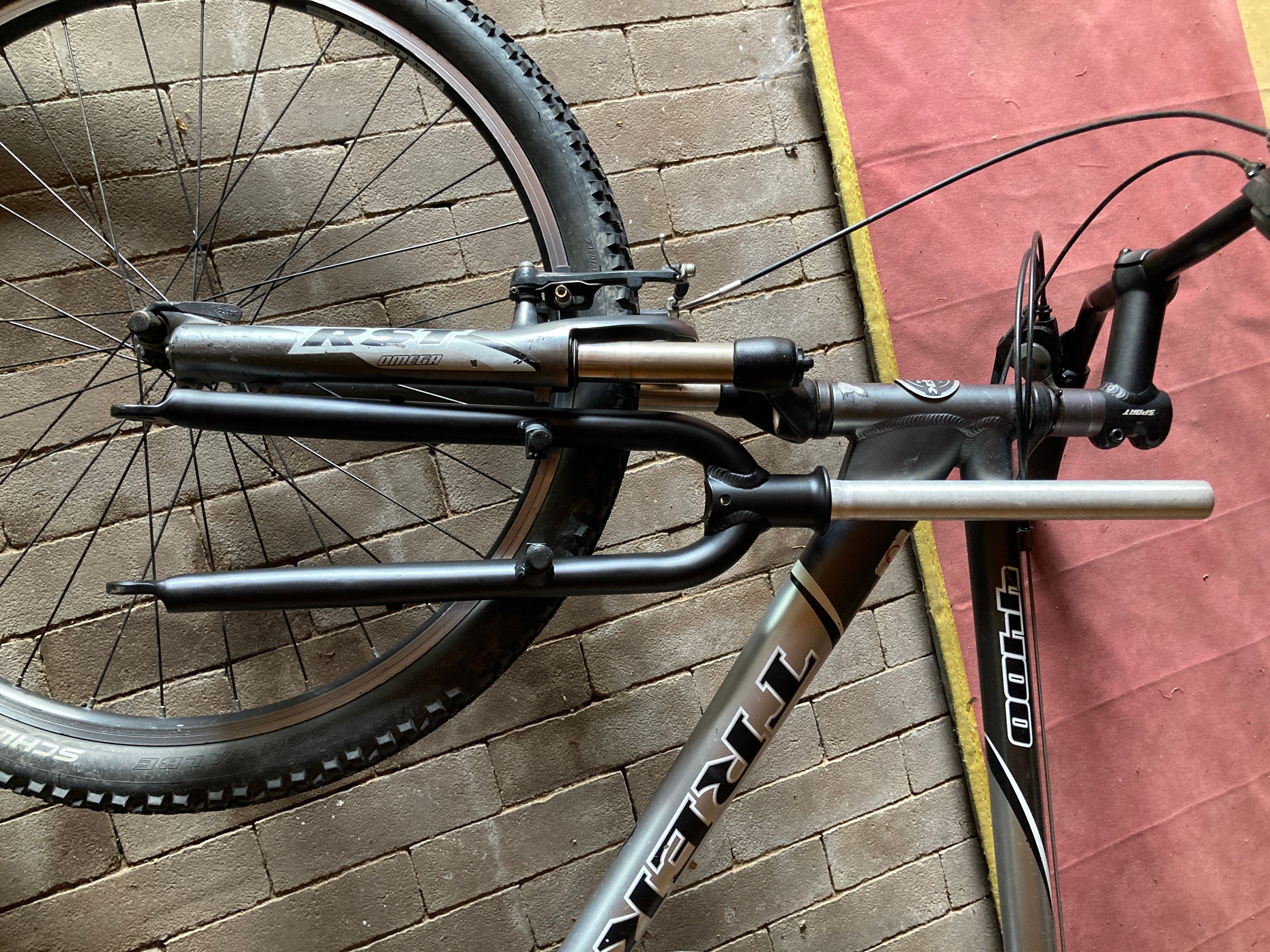

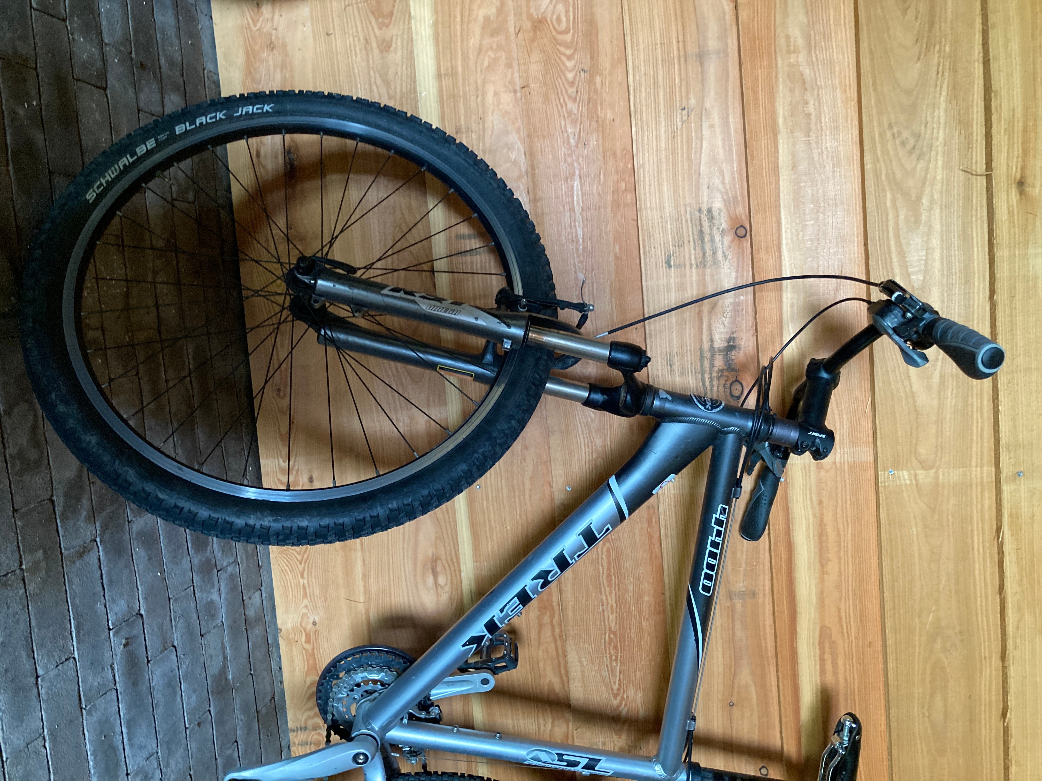

Naast dat er een zadel op moet :D wil ik ook van de voorvork af en deze vervangen door een vaste. Dan ga ik er een tijdje op fietsen en wellicht dat ik deze als vakantiefiets ga ombouwen (heb zelf een fijne Koga maar dit lijkt me een leuke klus).
Wat denken jullie hier van? En heb al behoorlijk wat afgezocht voor een vork maar zonder resultaat. Kan hier een vaste voorvork in van een 90' MTB (Giant oid)? Waar moet ik op letten?
Hoor het graag!

Let op dat de inbouwhoogte hoog genoeg is
Anders duikt de voorkant naar beneden van de fiets.
Van de 2 onderste vorken zou ik de onderste laten liggen.
Je geeft met die aardig in op bandbreedte.
Eigenlijk past elke 26 inch vaste voorvork erin.
Als je maar de juiste buismaat neemt.
Anders moet je weer gaan klooien met opvullers enzo
De vork moet de juiste "axle to crown" hoogte hebben.
Ga voor pakweg 2 a 3 cm korter dan je huidige geveerde vork in onbelaste toestand. Meten dus. Ik gok dat je in de richting van 425mm moet hebben.
Verder moet de balhoofdbuis de juiste maat zijn, ik gok dat je gewoon een rechte 1 1/8" nodig hebt.
Én... canti nokjes.....
https://www.justpedal.nl/en/detail/0194 ... 3575d8a52e
Deze tikt alle vakjes aan behalve die laatste.

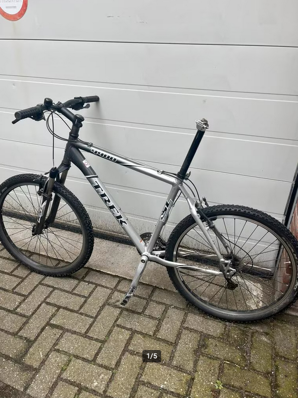

De budget oplossing is om een 26" suspension corrected fiets uit die tijd op marktplaats te scoren. Ik heb geen merk/type als parate kennis.
https://link.marktplaats.nl/m2284071318
En ik zag dat het frame achter montagepunten heeft voor schijfremmen dus je kan een vork kopen voor schijfremmen en dan gelijk de stap naar schijfremmen maken.
Dat kan ook ja. Dat maakt je keuze in voorvorken wel een stuk groter.
26" wielen (ook schijfrem) kun je voor bijna nop krijgen, en schijfremmen zijn ook niet zo duur. Of even op marktplaats kijken voor een setje BB7's :roll:

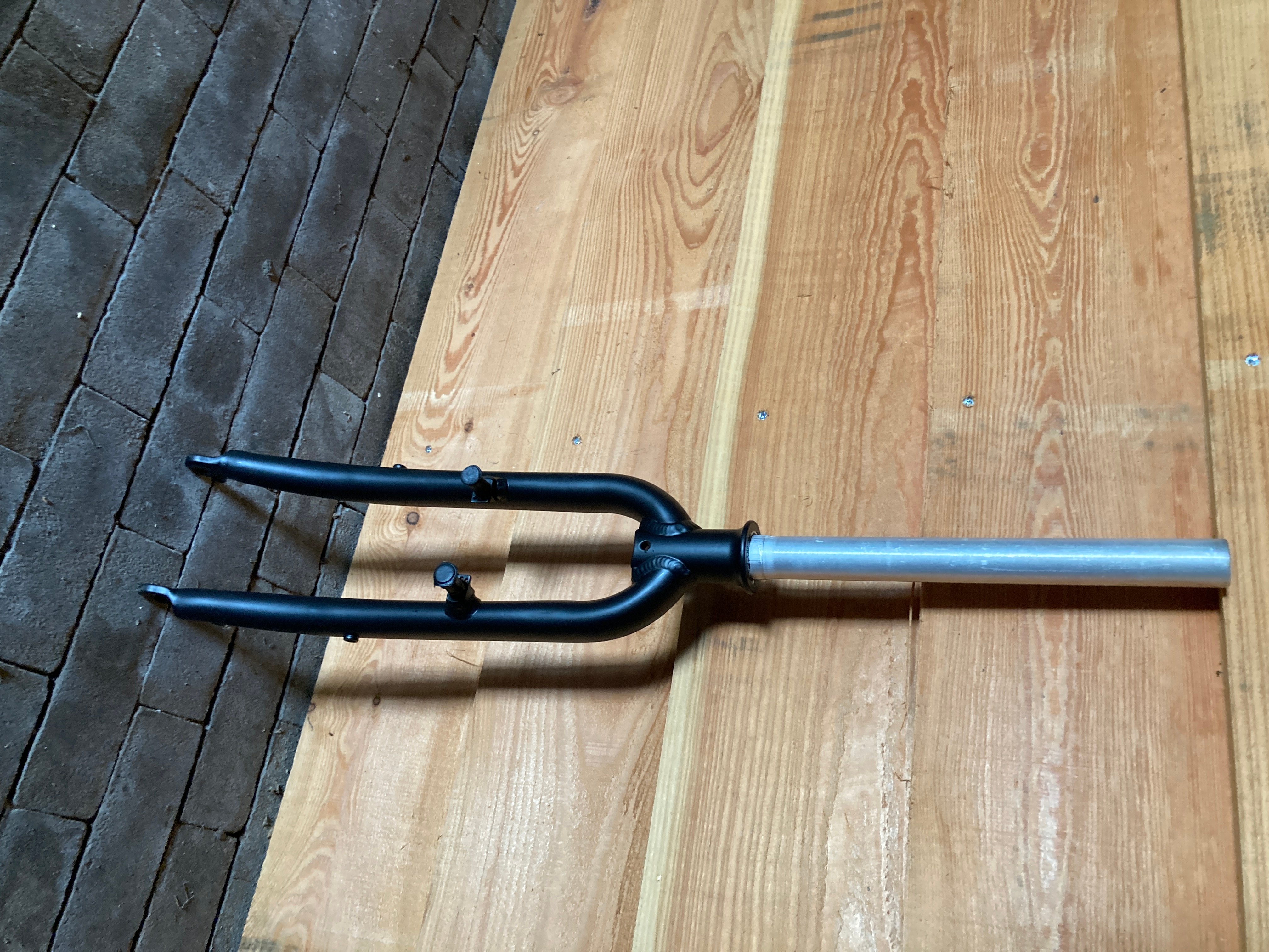

Hallo allemaal,
Bedankt voor alle reacties, ben al een hele hoop wijzer. In een 28" Koga al eens een verende voorvork vervangen door een vaste maar dit is toch net weer wat anders.
Vooralsnog lijkt dit me een hele interessante optie:
https://cnc-bike.de/alugabel-discv-brak ... 18383.html
- Cantilever/schijf
- Oogjes voor een rekje vóór
- Nieuw maar leuke prijs
Ga er mee aan de slag, dank nogmaals!
