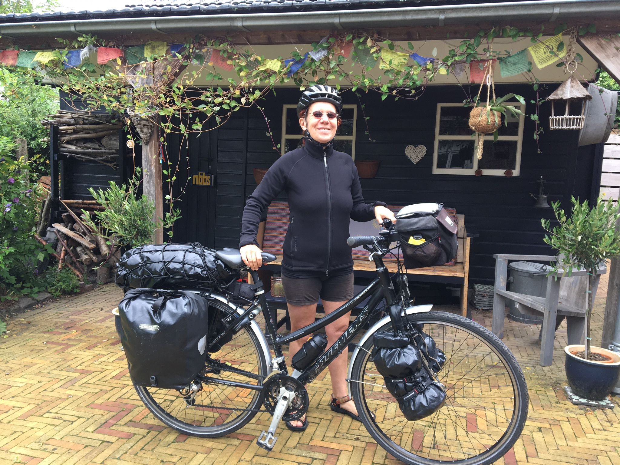

Ik fiets al jaren op een Stevens randonneur dames. Met heel veel plezier en nooit problemen, bagagedrager doet het prima. Ik ben zelfde qua gewicht, lengte en fietsafstanden/soort fietser.
Heel groot voordeel vind ik dat ie superlicht is, zelfs met volle bepakking krijg ik 'm een trein in getild. Bij aanschaf heb ik stuur iets laten aanpassen.
Zal kijken of ik fotootje kan plaatsen.
Groetjes, Marjan
Die heeft wél de drager aan de staande achtervork gemonteerd.
Ziet er prima uit trouwens!
en ander frame en andere remmen....is heel andere fiets, niet te vergelijken, imho.
