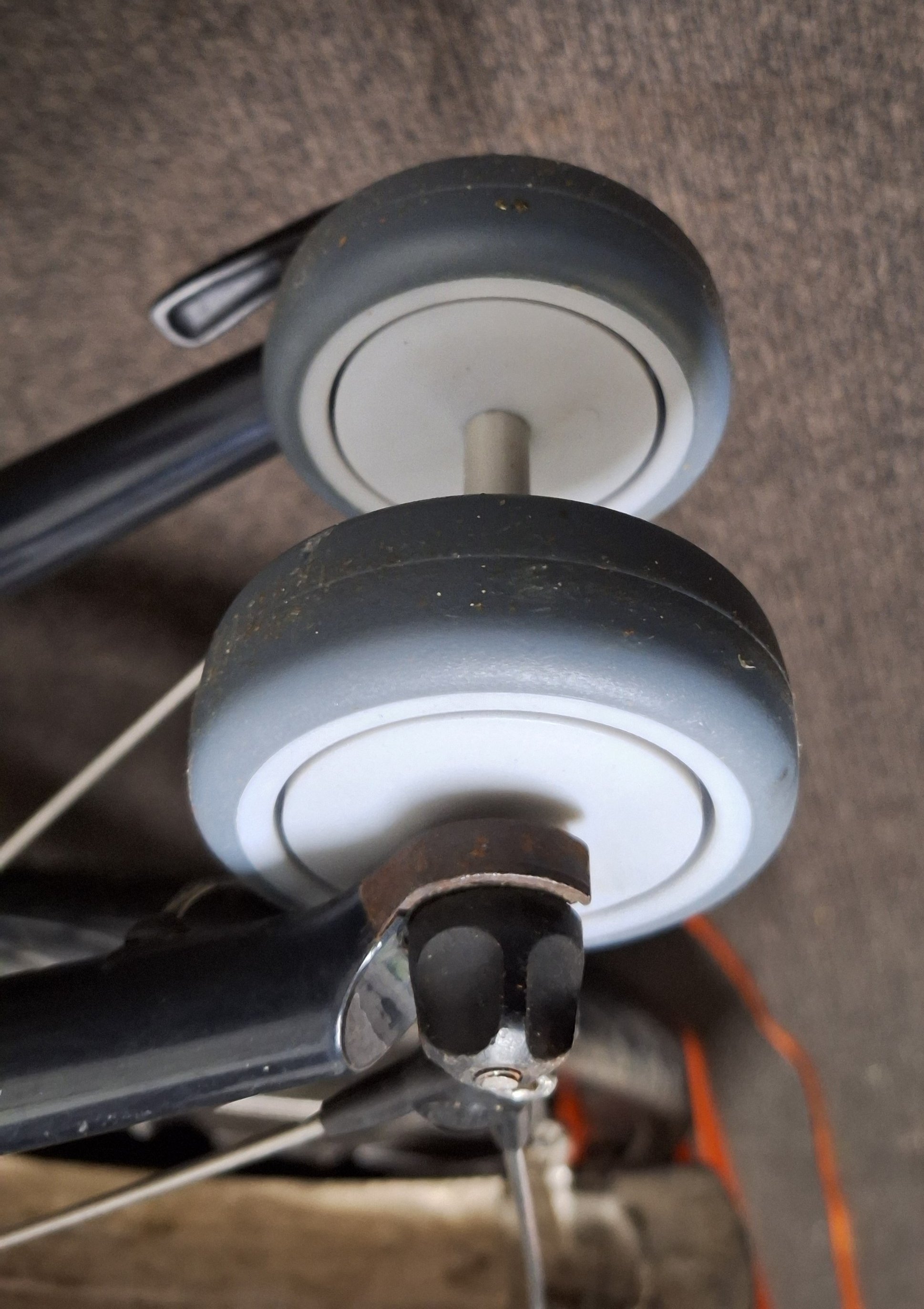

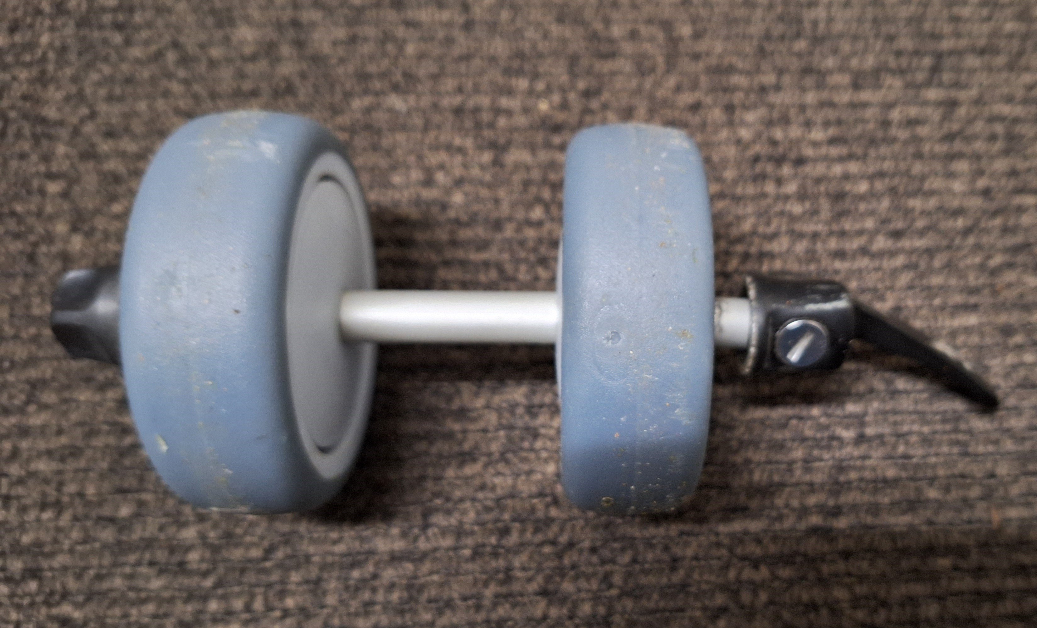

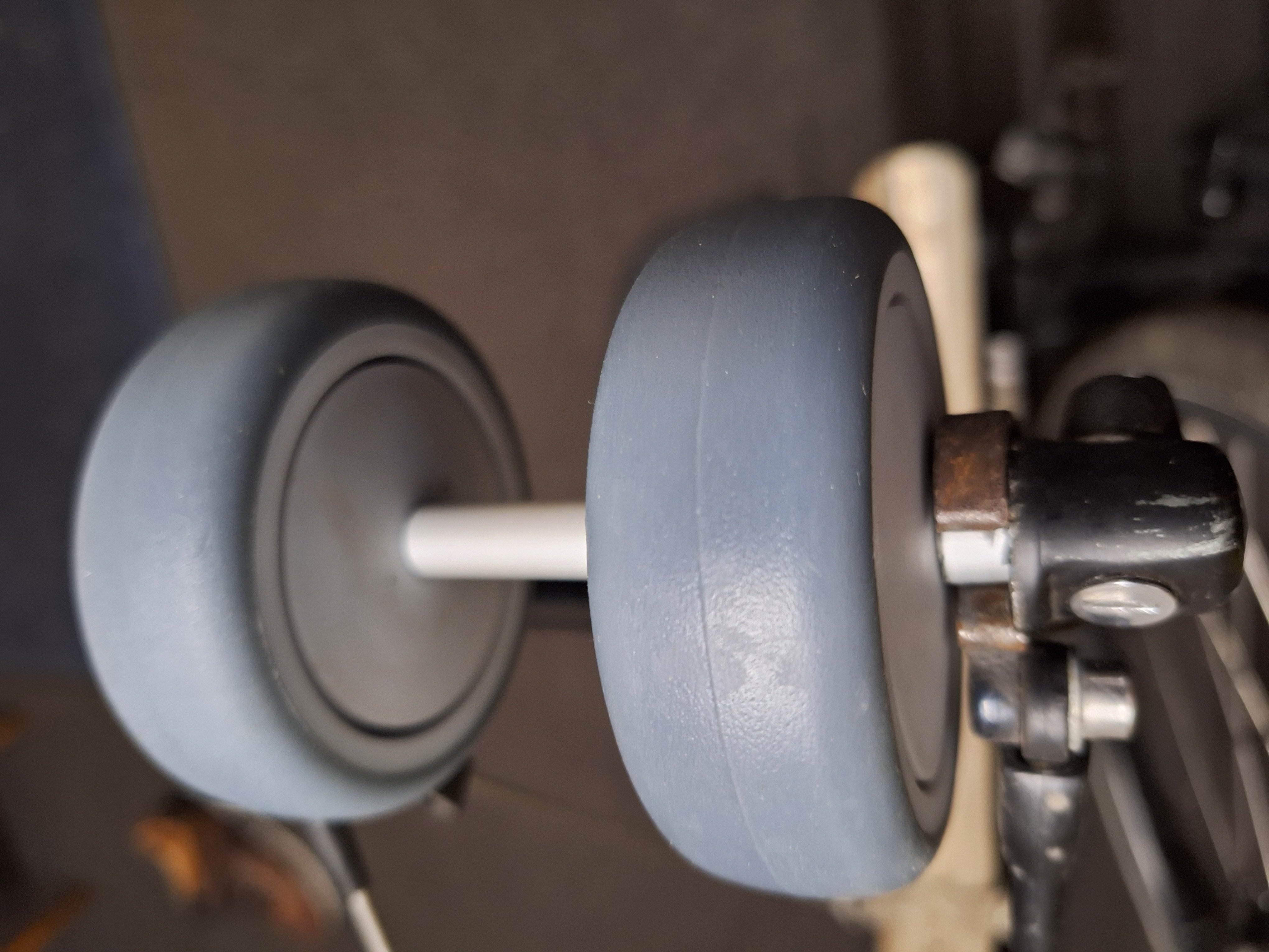

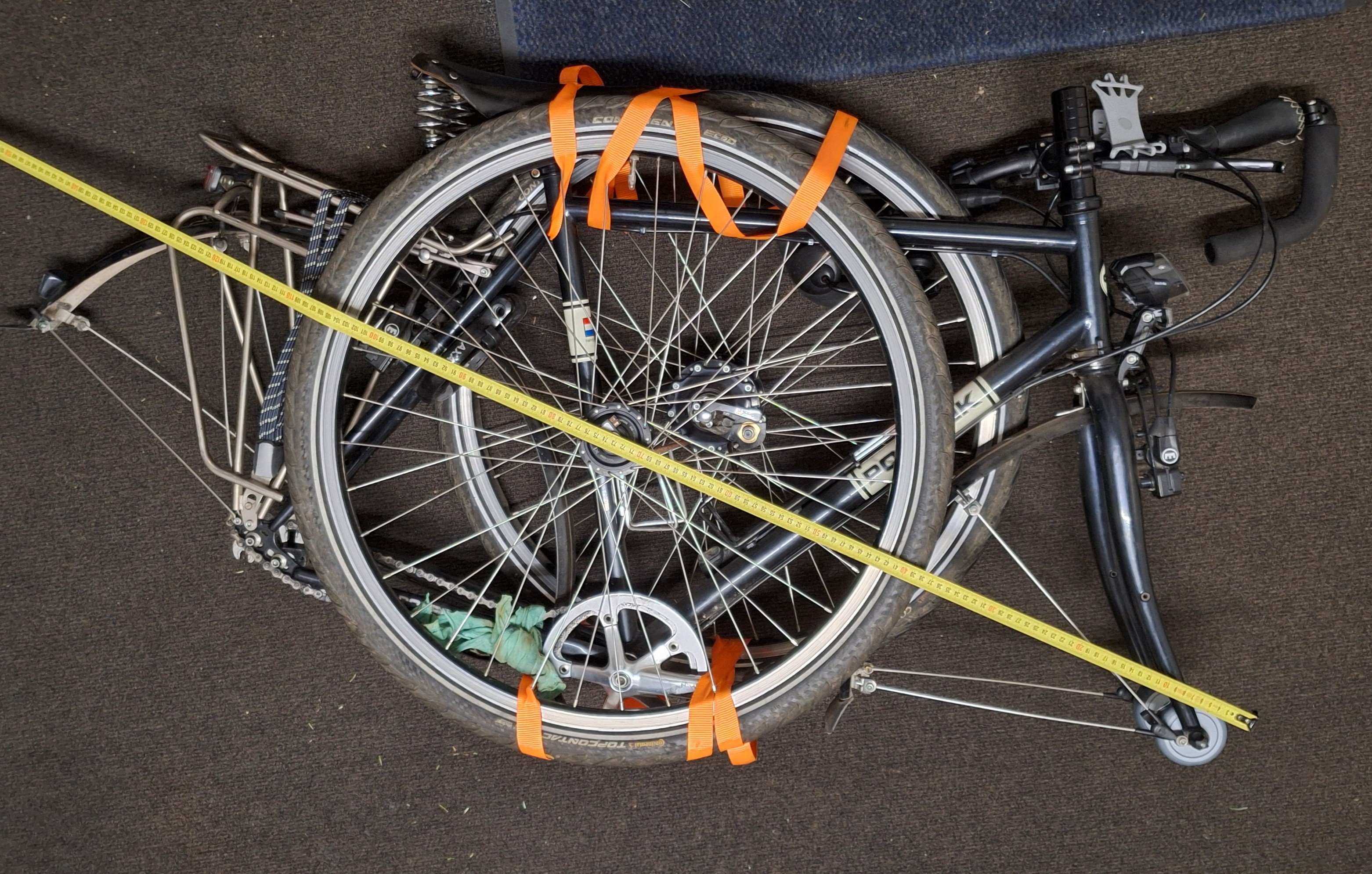

Ik ben een paar stappen verder.
Als as gebruik ik de uitvalas van het voorwiel, 2 wieltjes van zwenkwielen.net en 2 in elkaar geschoven aluminium buisjes van 8 mm en 10 mm van de Gamma.
De 3 aluminium asjes houden de wieltjes in positie en met de snelspanner wordt het spul keurig op z'n plek gehouden.
Ik doe het stap voor stap.
Het volgende probleem is de langste lengte van mijn Poppink.
Van voorzijde wieltjes tot achterzijde spatbord is het 149 cm en van voorzijde wieltjes tot achterzijde bagagedrager is 140 cm.
De afmetingen voor de TGV zijn max 130x90x50.
Een stuk van het spatbord af lijkt me geen probleem.
De bagagedrager moet 10 cm naar voren. Morgen eens kijken of dat lukt.

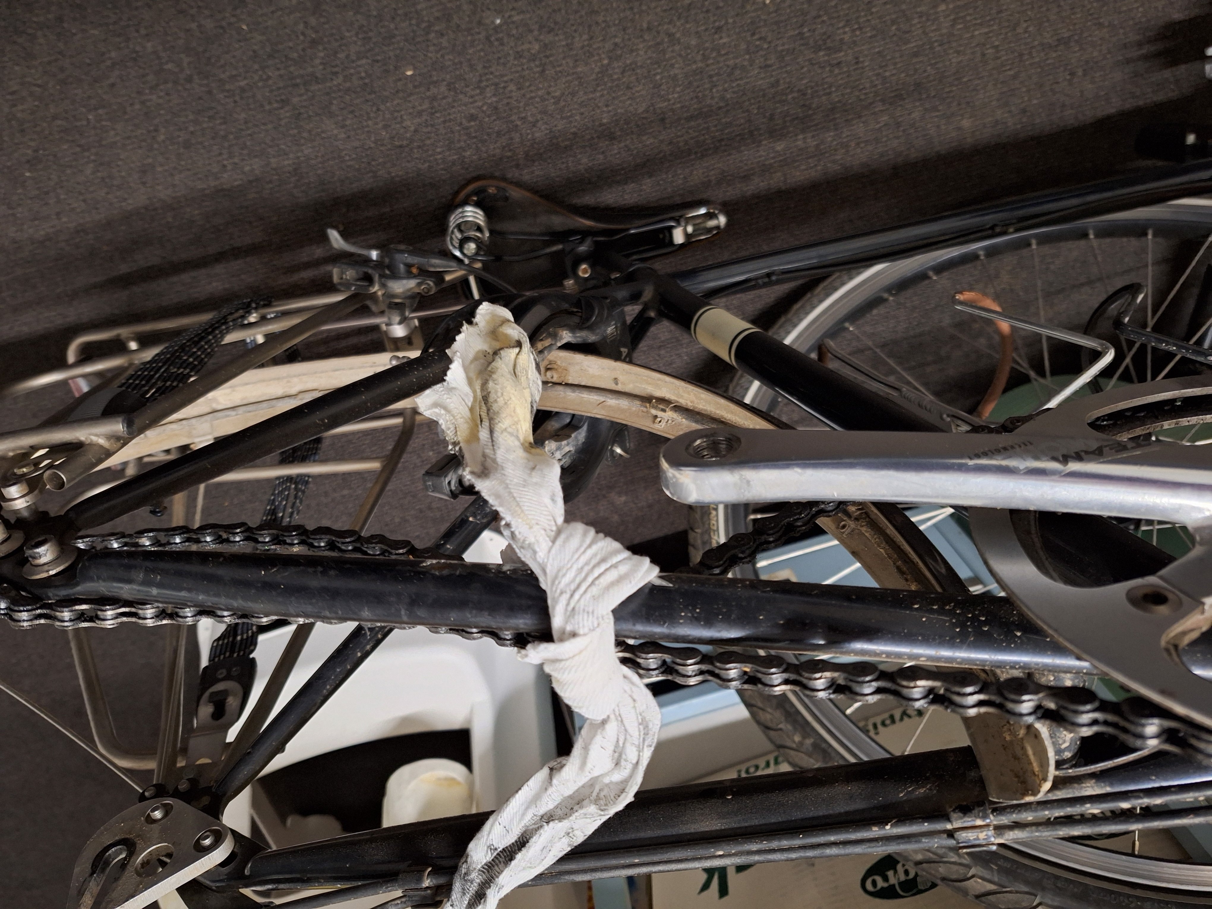

Hoe houden jullie de ketting bij elkaar zonder dat die tijdens de reis vrij rondzwerft en alles vies maakt.
Als je een sluitschake lhebt in de ketting, is ie natuurlijk zo los en in een zakje te stoppen.
Anders, ketting van het voorblad, plastic zak erom en dichtknopen bij het bracket met een touwtje of elastiek.
Ik vind die kettingsluitschakels vaak helemaal niet gemakkelijk om te openen zonder tangetje.

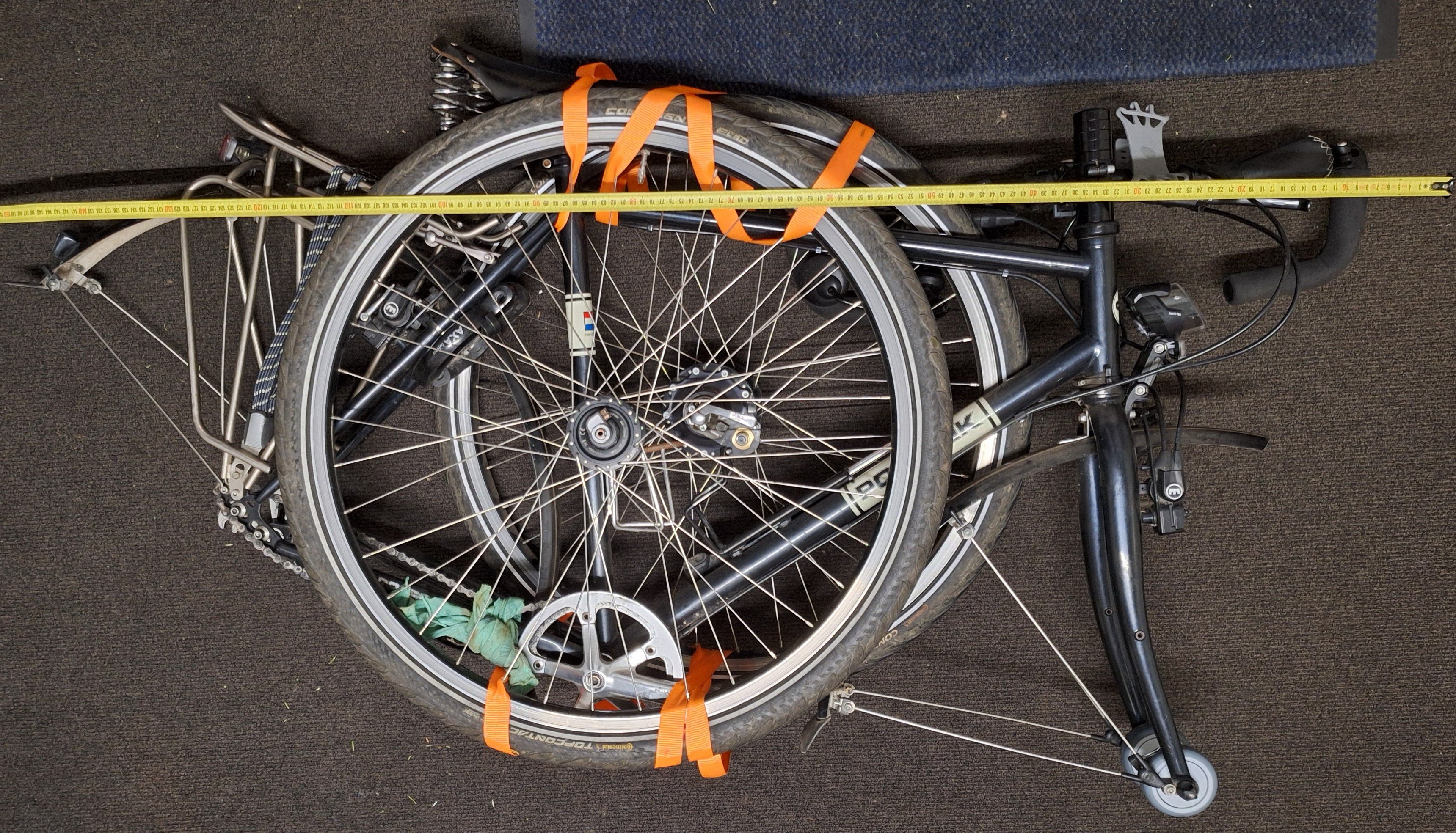

Zo. Weer een stap verder.
De fiets in samengebonden toestand.
In de lengte vanaf voorwieltje tot aan de achterkant van de drager is 128 cm maar vanaf voorkant stuur naar achterkant drager is een kleine 133 cm. Als het spoor nop z'n strepen gaat staan kan ik nog altijd het verlengstuk van het stuur halen en dan komt het keurig binnen de 130 cm.
De hoogte en breedte vallen ruimschoots binnen de toegestane 90 cm en 30 cm.
Gewicht fiets 19 kg, gewicht op voorwieltje en tillen aan de drager is 9 kg.
Het grote pijnpunt voor mij is dat er nog een stuk van het achterspatbord af moet. Daar zie ik als een berg tegenop.
Stuur heb je al gedraaid, als je het losmaakt en weg-vouwt ben je er al toch?
Als je de wielen al gedemonteerd hebt, dan door de zure pil heen bijten en de spatborden beide losmaken. 20 minuten extra
Geniale zet die QR-as met wieltjes !!

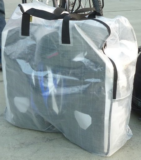

Ken je het materiaal waarvan de IKEA Dimpla tas is gemaakt? Het is een heel robuust soort gewapend plastic. Ik gebruik zo'n tas om mijn fietstassen, slaapzak, tent, helm, etc. in één pakket te bundelen dat je bij een vliegreis als ruimbagage incheckt. Zo'n tas gaat bij mij makkelijk een handvol reizen mee, is heel sterk en licht (180 g) en vouwt heel compact op.
In plaats van een mooie Vaude fietstransporttas op maat te snijden, die daarna onhandig zwaar en bulky is, zou je met dat IKEA materiaal en wat huisvlijt een passende tas moeten maken.
