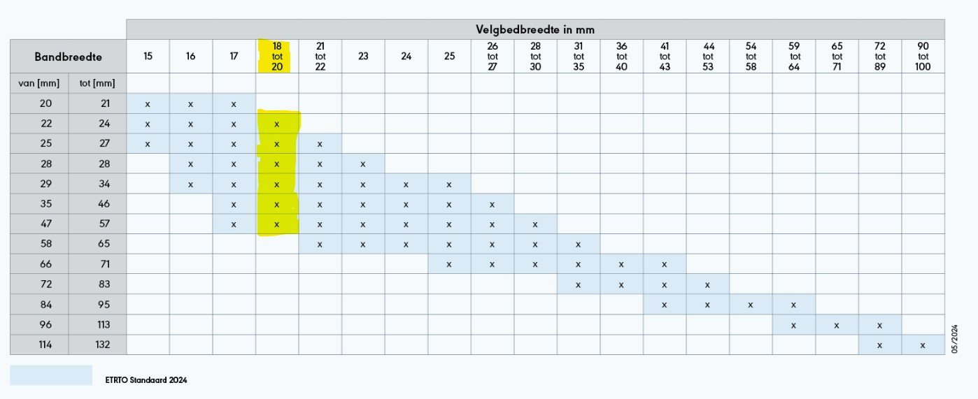

Ik heb mogelijk wel interesse omdat ik nu aan 7 speed vastzit. Heb je enig idee tot welke breedte banden je erop kan voeren? Op zich is 19mm rim width wel lekker.
Volgens Schwalbe passen op een velg van 19 mm banden tot 57 mm.
Die maximale waarde is best wel breed. Houd er rekening mee dat de band ook tussen je remmen moet passen.
