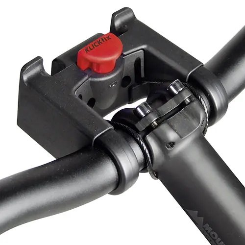

De beugels die bij de Klickfix geleverd worden, zijn alleen bedoeld om de stuuradapter een beetje op zijn plek te houden, Als de stuuradapter toch naar voren kantelt, wat ik uit je verhaal op maak, dan lijkt het bijgeleverde kabeltje niet op de juiste wijze aangebracht te zijn. Ik vond onderstaande foto op internet. Loopt jouw kabel als zichtbaar op de foto?

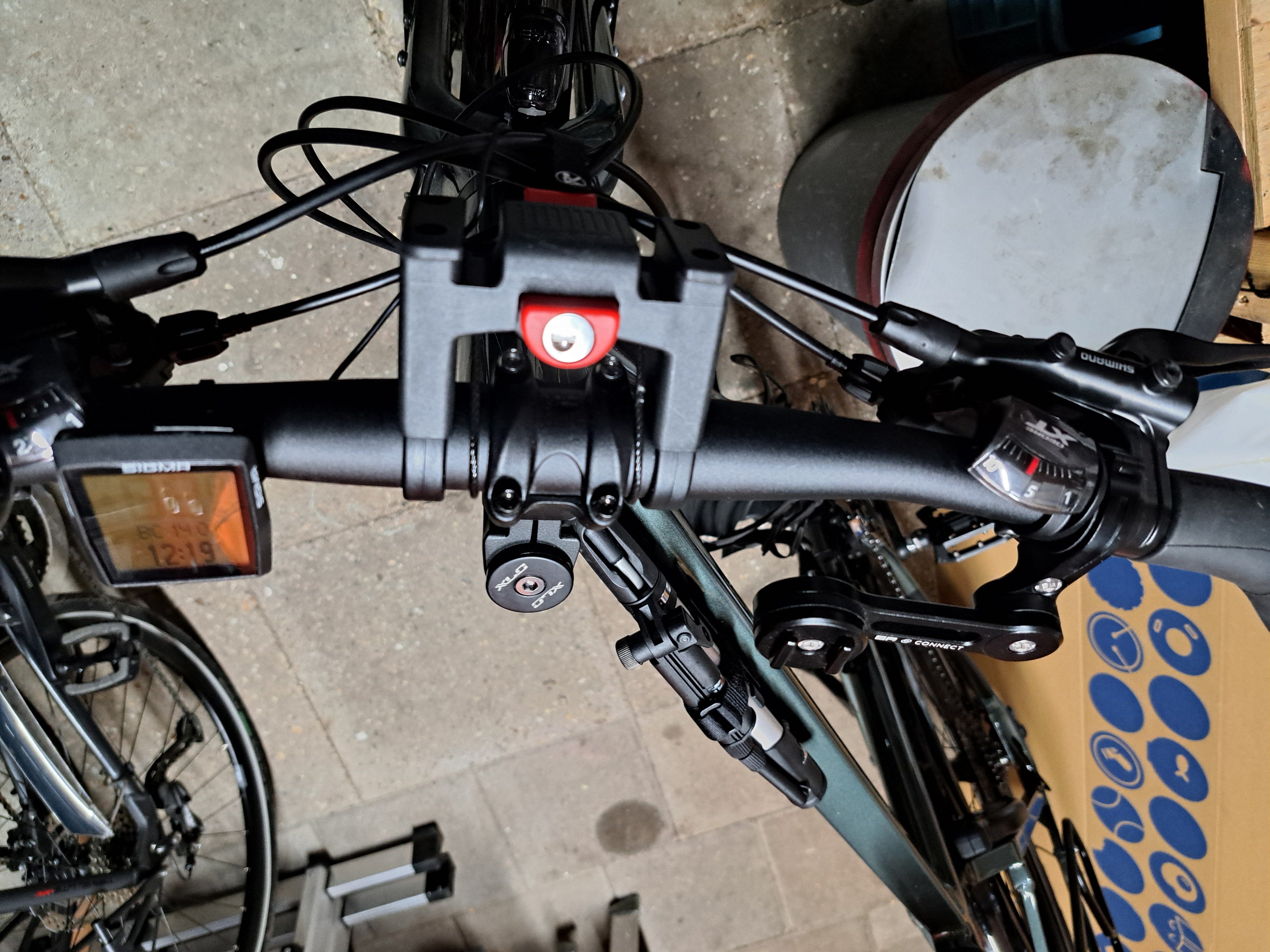

Dank voor jouw reactie Willem. Ik heb de kabel zoals op de foto gemonteerd alleen door de kabelspanning gaat de adapter 30 graden omhoog staan. Als de tas eraan komt dan hangt hij goed (niet stevig ivm het niet klemmen) en als de tas eraf is dan gaat hij weer omhoog staan en rammelt bij het fietsen.
De instructie is behoorlijk specifiek met hoe je de kabel vastzet. Ik zou het nog eens nalopen. En als het dan nog steeds mis gaat: weet je zeker dat je de juiste buisdikte hebt? Ik kan me alleen voorstellen dat de boel gaat bewegen als je toch een 22 of 25mm stuur hebt.

Dat komt me vreemd voor. Als je de kabel juist monteert, hoort het ding gefixeerd te zijn, vast te zitten en niet meer te bewegen.
Maak misschien eens een foto van jouw Klick Fix en plaats die hier.
