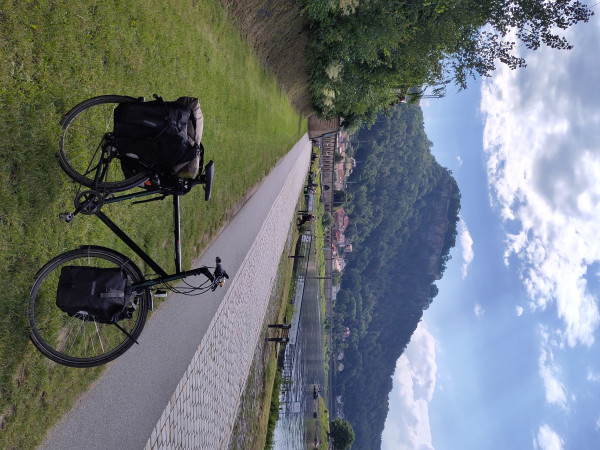

Hey Allen, bedankt voor het meedenken. Ondertussen de eerste 500km gereden op de VSF T900. Van Praag naar Dresden, mooi kalm an, maar wat een fijn stuk techniek. Stabiel, geen gezwabber ondanks de bepakking, zelfs met 35km plus heuvelaf een hand van het stuur om een vlieg uit het oog te halen was geen probleem. En wat een genot, die Rohloff naaf..
