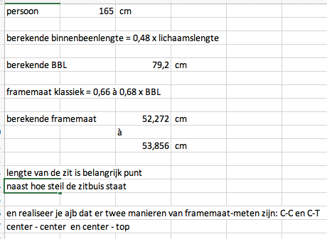

als ik klassiek (of voor de echte liefhebbers: 'ouderwets' :D ) de framemaat bereken:
framemaat klassiek bij 165 cm lichaamslengte.png (33.47 KiB) 3224 keer bekeken
