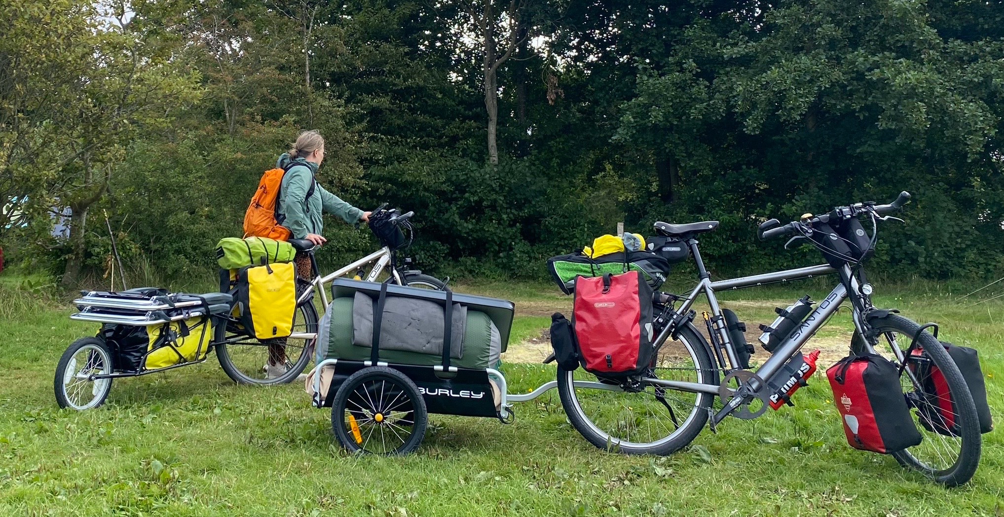

Deze zomer voor het eerst gebruik gemaakt van een Burley Flatbed om een De Waard Stormvogel (tent en stokken), een luxe matras van Exped en volwassen campingtafel op Vlieland te krijgen. De Bob Yak bracht de haringen, varioluifel, zijwanden, gronddeken, tenttapijt en campingstoelen naar dezelfde plek. Ben vooral erg te spreken over de Burley. Gemakkelijk te laden omdat voor en achter je lading mag uitsteken. En de maximale belading opgegeven door de producent van 45 kg is genoeg. Met nog meer kilo’s kom je het fietspad in de duinen niet meer op denk ik.
