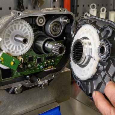

Op onderstaande foto’s probeer ik dit wat inzichtelijk te maken, een Bosch motor zit zoals te zien helemaal vol met (veelal plastic) tandwielen die tijdens het fietsen met de motor uit veel extra weerstand geven wat de lichtlopende Rohloff naaf (of Pinion gearbox) te niet zal doen. Ook is de levensduur van de nieuwste Bosch motors gemiddeld maar 25.000 km
Hierbij een foto van een Bosch motor van binnen:
Bosch motor

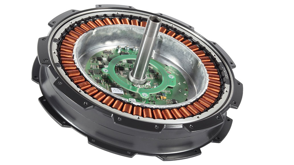

Een Neodrives motor heeft ook een speciaal ontworpen frame nodig waar de accu van Neodrives bij in het frame geïntegreerd is maar deze motor is puur een electro motor zonder extra weerstand en dat is iets wat de fanatieke fietser wenst zodat je ook prima met de motor uit kunt rijden. Tevens kan de motor in de bergen nog wat energie terug leveren door te regenereren.
Hierbij een foto van de Neodrives motor van binnen:
Neodrives motor
Verder heeft de Neodrives motor een veel langere levensduur, is hij 100% stil wat een Bosch motor niet heeft en gaat je aandrijving (ketting of riem) tot 50% langer mee omdat er geen extra kracht op de aandrijving komt.
