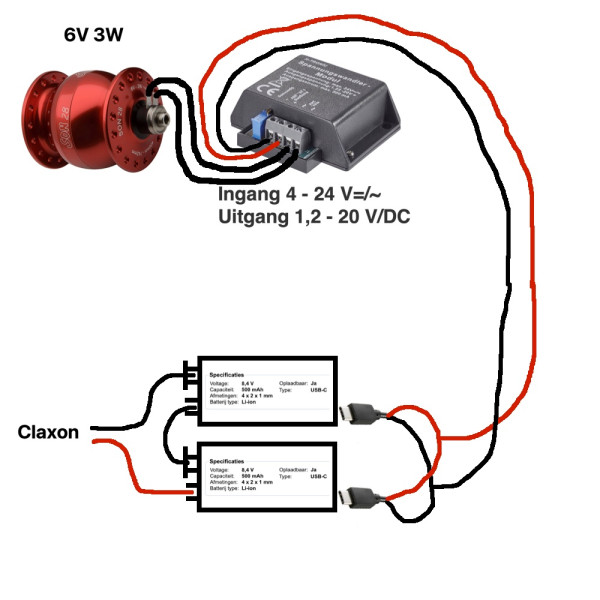

Hallo iedereen,
Ik ben een stadsfietser uit Enschede, en binnenkort kan ik een nieuwe idworx all rohler ophalen bij de fietsenwinkel. Ik ga niet op fietsvakantie, ook niet in NL verre einden fietsen maar voor mij geen nexus naaf meer, en ik waag me niet aan de shimano alfine, een Rohloff-naaf dan. Daarom heb ik zo'n dure fiets gekocht, verder wil ik er een claxon op bouwen.
Mijn bedoeling is om deze aan te sluiten op de naafdynamo, om de stroom om te vormen kan ik een Plug V kopen van Idworx van €250. Maar... Misschien kan ik het ook anders doen:
De batterij hoeft geloof ik niet zwaar te zijn omdat de naafdynamo altijd 'aan' staat, en het zal af en toe even claxoneren zijn. Dan moet ik denken aan een blokbatterij van 9 Volt. Met een instelbare adapter ben ik er achter gekomen dat deze bij 12 Volt een fatsoenlijke toon geeft. Dus dat wordt in dit idee 16,8 Volt (liever wat meer spanning dan minder). Ik kan mij voorstellen dat mijn idee in de onderstaande afbeelding ook werkt, alleen kost deze omvormer maar €28. Daarom vraag ik mij af wat de ervaren fiets-klussers hiervan vinden en of dit überhaupt werkt. Rekening gehouden met het feit dat in geen verre einden fiets. Graag jullie reacties. Bij voorbaat dank.
extra info:
In een serieschakeling mag de spanning bij elkaar opgeteld worden. Omdat ik liever wat extra spanning heb zet ik het dus in serie.
In een parallelschakeling mag de stroom bij elkaar opgeteld worden.
Van Dynamo tot aan claxon:
https://nabendynamo.de/en/products/hub- ... ard-forks/
6 Volt 3 Watt
https://www.conrad.nl/nl/p/h-tronic-spa ... 91396.html
Ingang: 4 - 24 V=/~
Uitgang: 1,2 - 20 V/DC
https://www.123accu.nl/123accu-Oplaadba ... 34375.html
Voltage: 8,4 V
Oplaadbaar: Ja
Capaciteit: 500 mAh
Afmetingen: 4 x 2 x 1 mm
Type: USB-C
Batterij type: Li-ion
https://www.amazon.nl/Winora-claxon-207 ... 076CKL329/
6 Volt - 36 Volt
2 Watt
