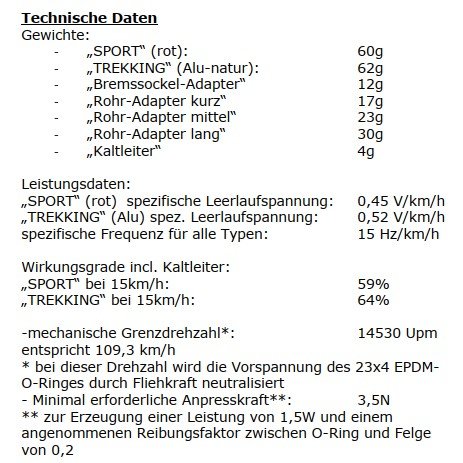

Ik dacht bij het zien van de link en het eerste plaatje aan een grap, Het ding lijkt precies op de dynamo die ze ook verkopen.
