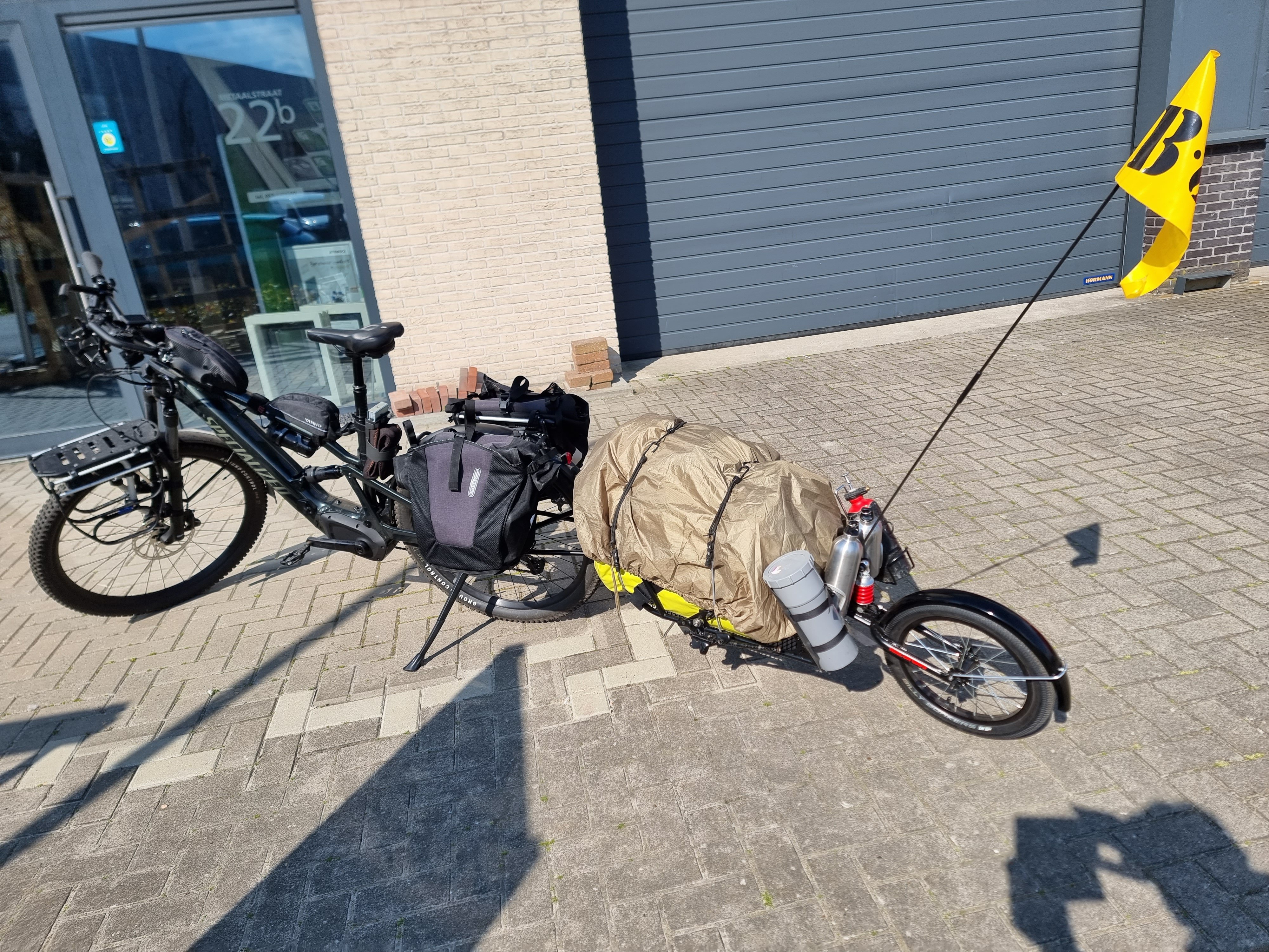

Graag wil ik mijn ervaring met de nieuwe aanwinst ook even delen.
Kreeg een tip van iemand op Facebook dat de Tout Terrain Mule ook een leuke kar is om mee te reizen.
Laat ik nu net een splinternieuwe op de kop kunnen tikken dus gelijk een weekend uitgeprobeerd.
Eerst moest ik wel een andere koppeling bestellen van rond 35 omdat ik een dropper gebruik.
Allemaal gewoon te krijgen en gekocht bij de kleine spaak in Ermelo.
Mijn eerste indruk is een geweldige wegligging met zijn 20 inch. wiel.
Het betreft een lefty wiel dus van 1 zijde de as er indrukken.
Voor vervoer naar je startpunt geweldig want alles kun je heel makkelijk inklappen en maken tot een klein pakketje.
De kar heeft een Suntour luchtgeveerde demper die voor 100% het comfort op de weg bevorderd.
Elk hobbeltje en offtheroad paadje wordt goed opgevangen.
En de demper kun je ook nog heel makkelijk verstellen in 2 standen.
Wat mij zeer aansprak is de bevestiging op de zadelpen dus geen belasting op de as.
Hierdoor krijg je wel een grotere draaicirkel die nadelig is met hekjes en paaltjes maar voordelig is met parkeren want door hem in 90 graden te zetten krijg je tegendruk op je fiets.
Ook een nadeel is dat deze kar vrij hoog op zijn wiel staat wat je zijwaartse druk wel iets groter maakt met name bij steeds zachter rijden.
1maal op snelheid ervaar ik het niet echt storend.
Voordeel van deze hoge kar is dat je geen last hebt van uitstekende delen in het landschap, daarom is deze kar zeer geschikt voor offtheroad ritjes en bij het uitladen op locatie is een hoge kar ook heel prettig heb ik ervaren als man van 1.96 lang.
Kwaliteit van de kar is echt subliem, met industriegelagerde koppeling en wiel, goede luchtgeveerde demper en snelspan bij het wiel,spatbord,koppeling.
En de kar kan worden voorzien van een inklapbare standaard.
De kar heeft maar liefs 4x bevestiging voor bidonhouders dus genoeg voor voorraad water.
Zelf was ik onder de indruk van de kar om zijn kwaliteit maar hier hangt wel een behoorlijk prijskaartje aan.
Kaal kost de kar 750 euro en daar ziet wel een baskettas bij maar een afsluitbare roller moet je er nog bijkopen.
De Bob tassen passen er perfect in.
Ook optioneel zijn het spatbord, standaard en de koppeling aan de fiets.
Wil je hem compleet ben je zo een slordige 1000 euro kwijt.

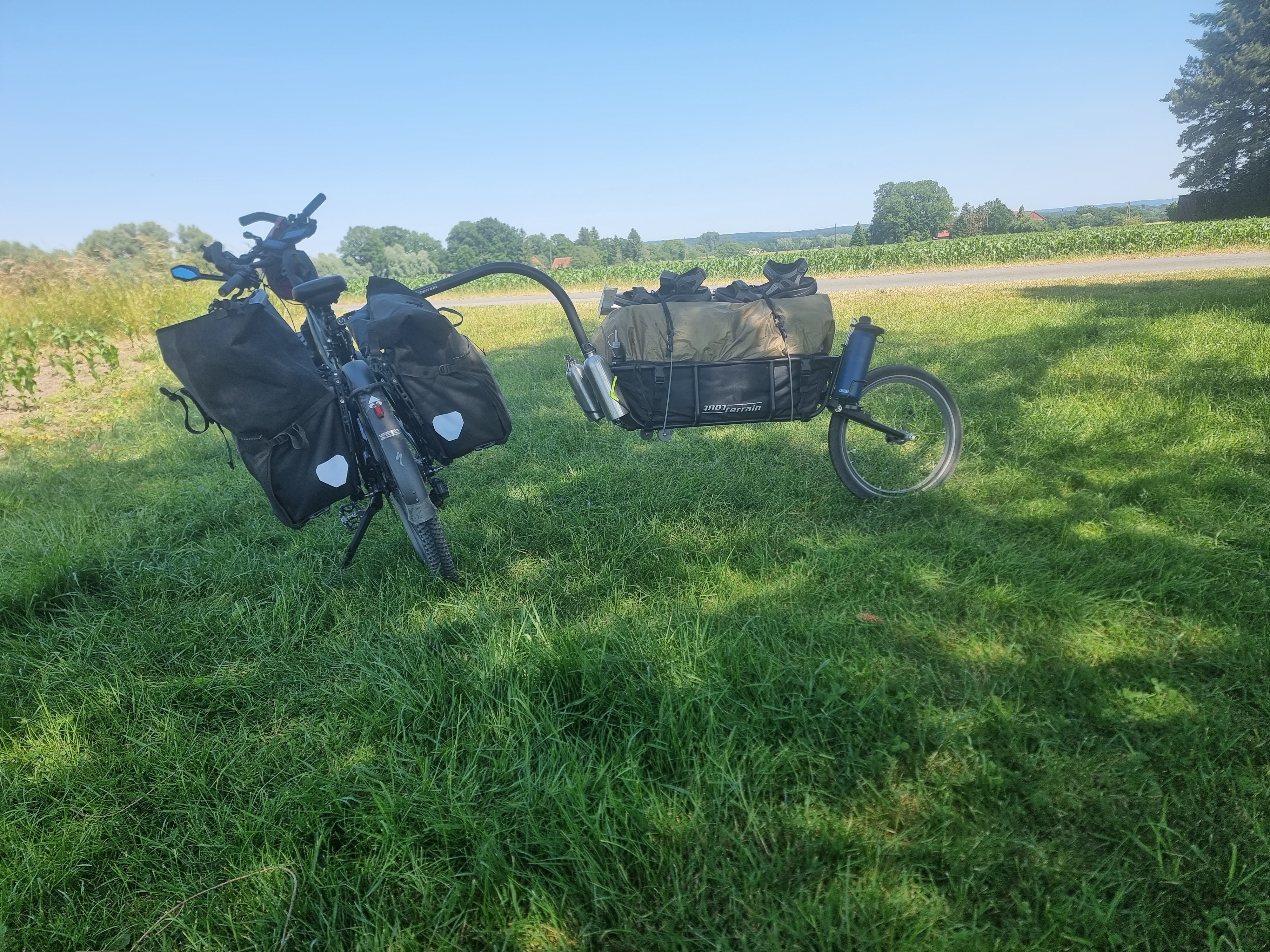

Ondertussen Bretagne afgefietst met de tout-terrain en is me in 1 woord "geweldig" bevallen.
Het is een kostbare kar maar het is wel het neusje van de zalm.
Gepatenteerde koppeling met industrielagers rijd echt geweldig.
Het is absoluut wel even wennen maar als je alles door hebt gaat het helemaal goed komen.
Als optie kun je aan standaard en een spatbord bestellen.
Eigenlijk belachelijk dat deze bij een degelijke dure kar niet standaard bij zit.
Hier kwam dus even 140 euro extra bij maar is het comfort zeker waard.
Ook de bevestiging van de koppeling is een asje met een gat erin en borgen met een ring standaard,\
Super onhandig tot ik er achter kwam dat er ook een Quick-Relaise bestaat wat echt een suoer verbetering is met het (ont)koppelen. Weer 32 euro kwijt.
Het rijden is echt geweldig.
Je merkt bijna niet dat deze hoger op de wielen staat want er zit een 20 inch. wiel in t.o.v. een Bob die 16 inch. heeft.
De vering t.o.v de Bob Ibex is zeker meermalen beter.
De luchtgeveerde demper pakt echt elk oneffenheid perfect op.
Ben er zelfs door een bedding met water gereden zonder problemen.
Ik heb hem dus echt met een tot de nok volle Bob Yak tas gereden dus wel wat gewicht.
Bij een stop of aankomst bij de overnachtplaats zet je de kar op zijn standaard waarna je hem makkelijk ontkoppeld van de fiets.
De standaard mis ik dus echt aan de Bob wat best wel een ding is bij het ontkoppelen.
De draaicirkel van de Tout is wel stukken groter dus uitkijken bij paaltjes en andere objecten waar je omheen moet.
Het is gewoon net iets anders rijden omdat de koppeling aan de zadelpen zit en niet aan de as bij de Bob.
De Bob zal meer je achterwiel gaan volgen maar is met draaien ook goed uitkijken.

Hallo Suzan,
De tout staat hoog op de wielen maar heeft een gelagerde kruiskoppeling.
Ik dacht ook dat deze instabiel zou zijn maar vindt het meevallen t.o.v. een Bob.
Beide zijn 1 wielers dus altijd zijwaartse druk.
Het is gewoon een feit dat je er wel mee moet leren fietsen.
Ik heb gekozen voor de Tout omdat het parkeren makkelijker is en juist omdat deze zo hoog is het uitpakken van de kar ook veel makkelijker. Er kan ook een standaard op gekocht worden wat ik bij de Bob wel mis.
Persoonlijk vind ik de Tout fijner rijden dan de Bob.

Ondertussen weer een jaar verder en veel positieve reacties gekregen.
Ook dit jaar met de Mule gereden en wat kleine dingetjes aangepast.
Bij de hitch aan de zadelpen steek je een asje door voor bevestiging.
Daarna klem je hem af met een snelspanner.
Bij het complete gewicht ervaarde ik wel dat de kar instabiel werd, met name op oneffen terrein.
Het gat bij de koppeling van de kar is een tikkeltje groter dan de as maar bij de hitch veel groter wat de instabiliteit veroorzaakt.
Dit is wel een heel belangrijk item omdat je met een 1wieler rijd.
Dit heb ik opgelost door de hitch vol te gieten met epoxy hars en deze een fractie ruimer te boren dan de as.
Het aankoppelen is dan wel iets lastiger maar als je zorgt dat de kar t.o.v. de fiets goed recht staat druk je de as er zo in.
De stabiliteit is wel aanzienlijk verbeterd.
