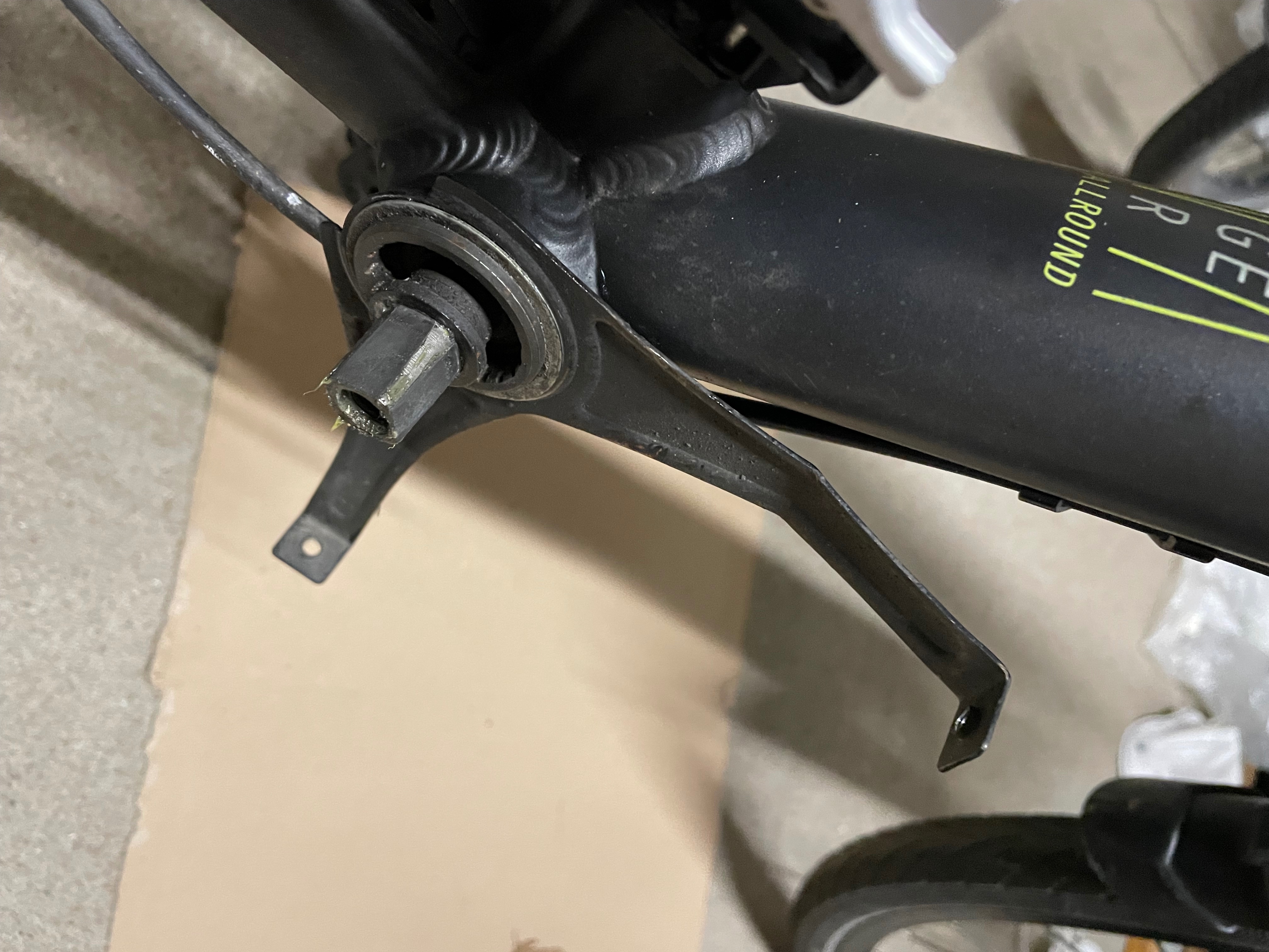

(1a) Ik heb nu een square bottom bracket. Kan ik die met een Shimano Hollowtech II bottom bracket vervangen? (past dat altijd?)
(1b) Als 1a: ja:Kan ik dan tussen mijn frame en de Hollowtech-sluitring ook mijn kettingbeschermer-metalen ding plaatsen?

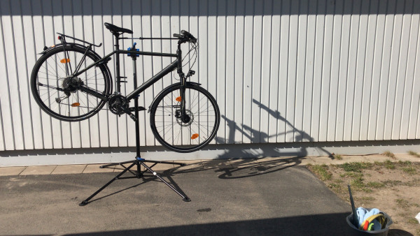

Voor het idee nog een foto van m'n fiets
