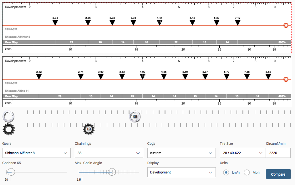

Bijgaand een afbeelding gemaakt met Ritzelrechner.
Bovenste is van en Alfine 8 en de onderste van een Alfine 11. Beide een voorblad 38 tands en 40-622 banden. Een langzame RPM/cadans. Het achterste tandwiel zo groot gekozen dat je net tegen de 'high torque warning' van Shimano loopt. Cijfers boven de pijltjes geven de verzetten aan in meters. Bij de 8 stat het achtertandwiel in het driehoekje van de 5e versnelling: de directdrive.
Het laagste verzet van rond de 2,2/2,3 meter per pedaalomwenteling zullen veel volgeladen vakantiefietsers niet prettig vinden.
Er zijn ook echt ontzettend veel fietsers die, zelfs met overgewicht en een matige conditie, met zo'n verzet fluitend de heuvels over fietsen.

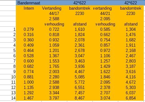

Bij mijn Rohloff heb ik de verhouding tussen voor en achter gewijzigd van 44/17 naar 44/21 dus van 2,588 naar 2,095 en ik heb er geen dag spijt van gehad.
Het grote verzet trap ik toch niet en het kleine komt me soms goed van pas.
Per slot van rekening: Het grootste verzet zit in jezelf.
EDIT:
Met die duidelijke uitleg van @cyclos hier boven doe ik er ook maar een plaatje bij.
Rohloff versnellings verhoudingen.JPG (43.52 KiB) 16878 keer bekeken

Top reactie! Vraag me wel af of je plaatje klopt (of ik lees hem verkeerd), maat er zit nu een behoorlijk verschil tussen de eerste 5 versnellingen. Overigens zit ik zelf gemiddeld ongeveer op een cadans van 83, maar dat is zonder bepakking.
En lopen is niet echt wenselijk, maar of je nu met moeite met 7km/h in een enorm lage versnelling naar boven gaat, of gaat lopen...dat maakt ook niet zoveel uit.
