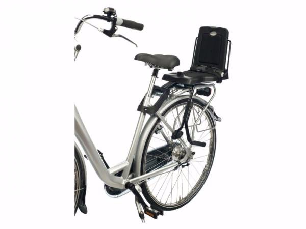

Ik heb eens wat zitten zoeken wat hier nu juist gemonteerd is want ik begreep het mogelijke probleem en/of de bedoeling niet.
Dit is dus de bagagedrager:
En daar boven zit nu dit zitje:
De bovenste verbinding is bij dvdh80 anders. Bij dhvd80 zit dat zitje onder en boven op de seatstays geklemd.
Nu is de vraag, denk ik, kan dat zitje weg en kan je alleen op de drager vertrouwen? Een drager die beneden met een klassieke M5 bout vastgeschroefd zit?
Mijn antwoord:
Het is niet omdat de fabrikant van dat Bobike-zitje zegt dat er 35 kg op mag, dat het frame dat aankan. Ik vind de bevestiging op de seatstays zeer discutabel en zou daar zeker geen 35kg op willen. Zeker niet als het met een klemverbinding gedaan wordt, zo dik is een frame niet, een buis platnijpen is zeker mogelijk. Maar bovenal zijn die seatstays niet ontworpen om op buiging belast te worden.

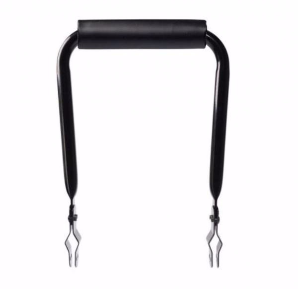

Dus hoe sneller het zitje weg, hoe beter. De ruggensteun die je linkt is wel waardeloos want uitgevoerd met een scharnier waardoor het in twee richting platgelegd kan worden.

De ruggensteun kan maar naar één kant scharnieren, anders heeft deze geen zin.
Maar als je deze ruggensteun in combinatie met een zitkussen op jouw bestaande bagagedrager en losse voetsteunen gebruikt, dan heeft jouw dochter meer plaats en kan ze er beter zelf opklimmen.
@DaVinci: TS wil het hele zitje vervangen door oa zo'n ruggesteun:
Ik ken dat type en dat draait alle windrichtingen uit.
Juist niet, deze kunnen in één richting omlaag klappen.
Je ziet waar de beugel scharniert aan elke kant 2 klinknagels, eentje is om te scharnieren, de andere is de blokkering van de beugel.

De meeste ruggensteunen hebben een scharnier, maar dan zo ontworpen dat het slechts 1 richting kan plooien.

Zoals ik al zei, ik ken die steunen. De constructie met die klinknagels was niet sterk genoeg om de boekentas van mijn vrouw tegen te houden, laat staan een kind van 30kg.

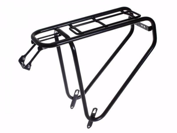

Ik ben nog steeds benieuwd welke bagagedrager Bert bedoelt: met 2 steunpunten.
Bert had niet goed gekeken en de voorste steunen niet gezien :oops: . Met deze drager zou ik het wel aandurven of eventueel eentje zonder die rare bocht naar achteren.
Misschien een goede klusser vragen om eentje te maken of het huidige te verstevigen ?
Als je onder het zwaartepunt verticaal naar de as een steun hebt, dan schuin naar onderkant zadel en terug horizontaal naar dat zwaartepunt is het een mooie, sterke driehoek, toch ?
Een beetje goede klusser kan dat wel fiksen denk ik en dan mag ze, mits sterke wielen, nog enkele jaren meefietsen achterop.
