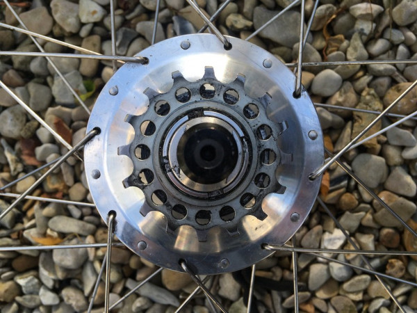

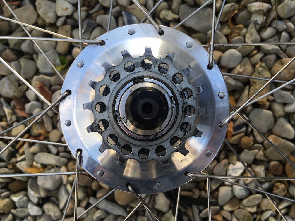

Onlangs een mooie tweedehands Travelmaster kunnen overnemen. Volgens vorige eigenaar 10-15 K kilometers mee gereden. De ketting zat goed in het vet maar was flink versleten. Vermoedelijk nooit vervangen. Aan het voorblad zie ik geen slijtage. Ik heb een nieuwe KMC E1 ketting gemonteerd. Door gebrek aan ervaring twijfel ik over het achtertandwiel op de Rohloff-naaf. Wat denken jullie als je de bijgevoegde foto ziet: is het tandwiel aan vervanging toe?
Nog niet (helemaal) versleten, maar ik zou het toch omdraaien en daarna de ketting eerder vervangen.

Ik zou het kransje omdraaien bij het vervangen van de ketting.
Die had hij toch net gemonteerd?
O zo. Ja.
Omdraaien en gaan fietsen dus.

Ik tel 16 tanden en die kun je omdraaien:
Alleen de kransjes met 15, 16, 17 en 22 tandjes zijn ‘double-sided’. Je hebt ook een 13 kransje maar die is niet omdraaibaar
De schroefdraad is niet asymmetrisch. (Mocht dat toch wel zo zijn dan leer ik binnenkort weer wat bij).
Daarbij dient de zijkant dan wel netjes zonder corrosie ed te zijn anders gaat de afdichting eraan.

Dank voor de correctie. Ik had het net niet helemaal goed begrepen. Ik draai het tandwiel om en ga weer fietsen.
Arnout
Je tandwiel is idd versleten en je kunt hem idd omdraaien, als hij te ver versleten is zal hij ook omgedraaid door trappen [ ketting verspringt over het tandwiel ] en ja dat klinkt vreemd maar t is zo :roll:
