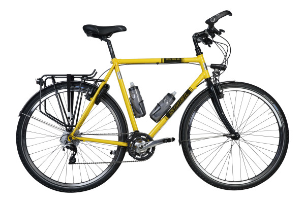

Ik heb de volgende fietsen op het oog met als favoriet de Snel.
Snel Steel Ride deore (Safari) https://www.snelfietsen.nl/snel-fietsen ... n-safari-2
Cube Traveler SL https://www.cube.eu/nl/2020/bikes/tour/ ... lver-2020/
Trek 920 (ga wel gelijk stuur verwisselen) https://www.trekbikes.com/nl/nl_NL/fiet ... 0/p/21996/
Niets mis met de Snel zover ik kan zien, mooie fiets met Magura velgremmen en Deore XT lijkt het. Zie hier voor wat achtergrond.
De Cube Traveler SL heeft een Alfine 11 en riem. Voor een mooi-weer fiets heeft een riem denk ik weinig voordelen en met een Alfine 11 moet je opletten of de laagste versnelling laag genoeg is voor de steilste bergen die je wilt beklimmen.
Voor de Trek 920 is er ook voldoende op het forum te vinden. Behalve het racestuur zijn ook de banden die er onder zitten niet optimaal voor weggebruik maar ook die zijn makkelijk te vervangen.
ik zou lekker gaan proefrijden op de Snel en zou zeker (hiervoor) ook hun winkel in Utrecht bezoeken. kwartiertje doorstappen vanaf Utrecht CS :D

Ga inderdaad binnenkort in Den Haag naar de Snel Steel Ride 28 (Deore) kijken, vindt het zo'n mooie fiets en Deore montage is voor mij voldoende. Wordt gewoon blij van die fiets, en heeft zijn waarde in het verleden al bewezen. (en niet teveel toeters en bellen aan de fiets)
@Carlo12.
Zelf fiets ik sinds 2018 op een Snel Steel Ride. Daarvoor 3 jaar op een Snel Safari. Helaas werd die laatste gestolen.
De andere merken die je noemt ken ik niet.
De Snel fiets bevalt me goed. Het voordeel van Snel is ook dat je de fiets naar wens kunt laten opbouwen. Wil je geen racestuur, waar ik overigens wel mee rij, dan geef je dat meteen aan.
Ik kocht de fietsen bij Snel in Utrecht.
Ze kunnen je maat e d opmeten.
Maak een goede proefrit,welke fietsenzaak je ook bezoekt.
Succes met de keuze.
Jan
Wat mij tegenviel aan de Snel die ik ooit had, was de kwaliteit van het staal: zwaar en roestgevoelig. Misschien is dat nu beter.
alois schreef:Wat mij tegenviel aan de Snel die ik ooit had, was de kwaliteit van het staal: zwaar en roestgevoelig. Misschien is dat nu beter.
De lak/coating die ze nu gebruiken is zeker anders dan die ze ooit gebruikten.

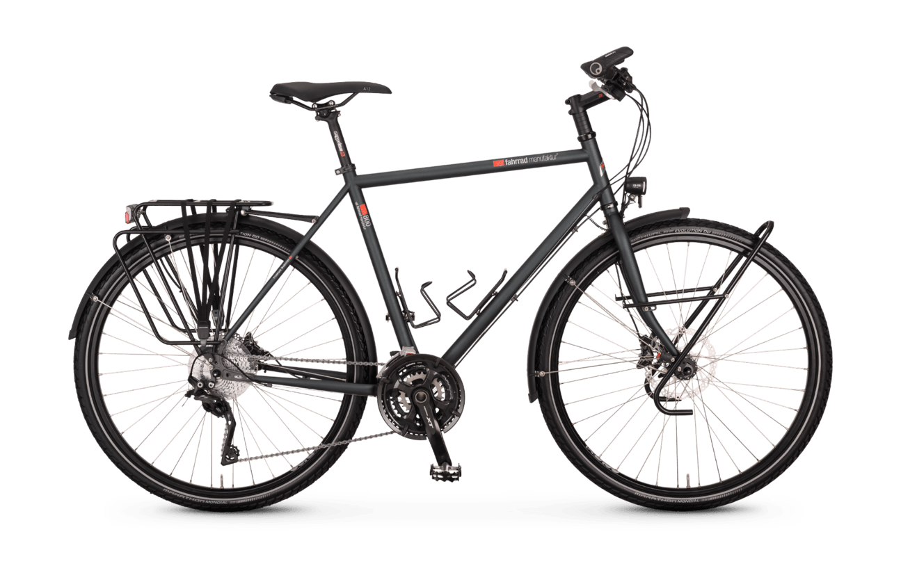

Ooohh! Ga na de Snel Steel Ride (Safari) ook nog kijken naar de VSF TX-800 (bijlage).
In dit rijtje van staal, kijk ook eens bij Avaghon.
Misschien hebben ze daar ook wel de VSF staan, dan heb je twee vliegen in 1 klap.
Ook zou je nog naar Vittorio kunnen kijken, en weet niet of Van Herwerden nog stalen frames levert?
