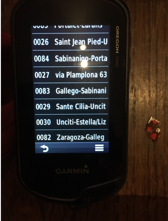

Ik heb een groot aantal tracks op mijn Garmin Oregon 600 gezet.
Nu had ik ze allemaal op volgorde gezet op pc..
0001 plus naam 0002 plus naam 0003 plus naam enz enz.
Maar als ik ze op GPS zet dan staan ze door elkaar! (zie foto)
Heb ik iets fout gedaan?
Of is er trukje voor dat de GPS ze op volgorde zet??
Heeft iemand idee?????
Als jouw Garmin net zo werkt als de mijne (Etrex 30), dan zijn de tracks gesorteerd op afstand vanaf de plek waar het apparaat zich bevind. De bovenste track is dan de dichtstbijzijnde en de onderste track het meest verafgelegen. Wanneer je onderweg bent in de buurt van die tracks, zul je zien dat de volgorde ervan verandert. Het voordeel daarvan is dat de track die je op een bepaalde plek wilt gaan volgen, vanzelf bovenaan komt te staan tegen de tijd dat je die plek bereikt.

Ja, bij een Oregon 700 kun je je tracks sorteren op een aantal manieren (Dichtstbijzijnd, Alfabetisch en Meest recent). Wat heb je nu precies? Je zegt een Oregon 600, maar op de foto zie ik een 700.
Bij de 700, tik op de drie streepjes (hamburger menu) die je op je foto rechtsonder ziet. Dan op Sorteer en kies vervolgens voor Alfabetisch.
