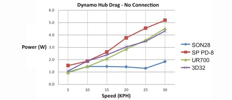

Bij Son vond ik een plaatje waaruit blijkt dat je bij de ene naafdynamo harder moet trappen voor die 3W dan de andere.
In percentages uitgedrukt zijn de verschillen significant.
Maar in harde Watts is het verschil nooit meer dan 3 watt.

De verschillen met de Deore naaf zijn dus nihil, zeker als je ziet dat dit plaatje van SON komt.
Op het hele vermogen dat je op de pedalen zet als vakantiefietser bij rond de 18 - 20 km/u is het in alle gevallen te verwaarlozen vergeleken met rolweerstand, luchtweerstand en de aantrekkingskracht van de aarde die we ondervinden op vals plat.
Rekenhulp.
Results: Dynamo Hub Drag (Electronics Off)
Hoe dan ook, Son komt beter uit de test, maar ik ga ook zeker m'n oude Shimano naaf niet vervangen voor het verschil in weerstand.
Deze grafiek is de situatie als je niets aansluit. Dat is inderdaad wel het belangrijkste, als je 'm niet gebruikt wil je er ook geen last van hebben. Ik heb zelf een oude Shimano naafdynamo gehad (uit 1999), die was zo slecht dat ie met licht uit meer rolweerstand had dan met licht aan, en dat was zeker te merken en daar werd je op lange ritten niet vrolijk van.
