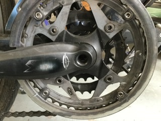

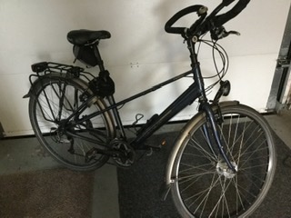

Ik heb twee oude, identieke koga traveller lady exemplaren. De een gebruik ik als donorfiets voor de ander. Nu wil ik de voortandwielen overzetten maar ik krijg de crank as niet los. Ik had al een crank trekker gekocht maar die paste niet. Kan iemand mij vertellen welk gereedschap ik daarvoor nodig heb?

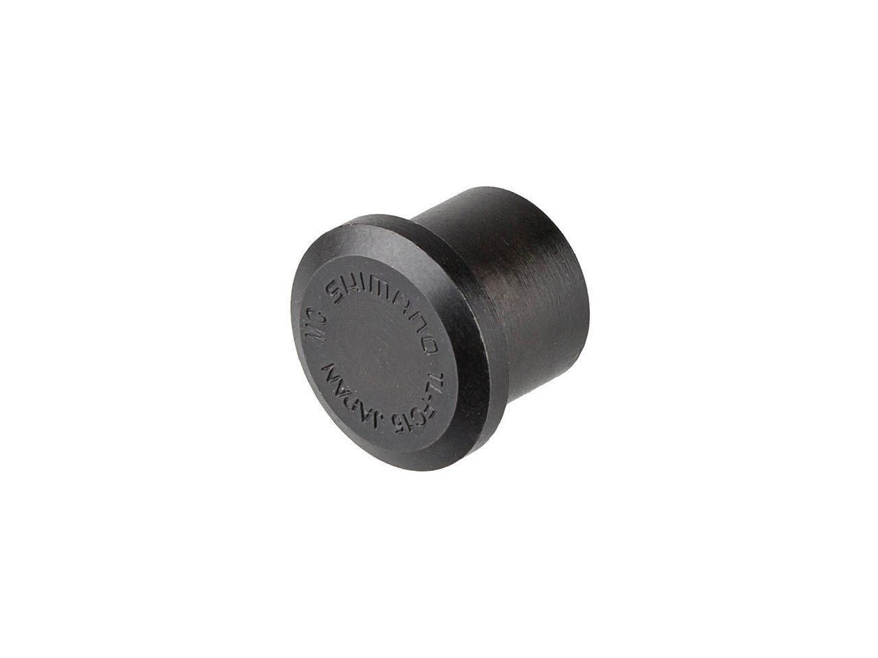

Je moet wel het "hoedje" gebruiken op de cranktrekker, anders kun je nergens op steunen. Een los hoedje:
Shimano-TL-FC15-Adapter-for-Octalink-Crank-Puller-universal-universal-4654-133940-1481264013.jpeg
Moet die crank er wel af? Ik ben niet bekend met dit specifieke model, maar mijn ervaring is dat je de meeste kettingbladen ook wel kunt wisselen zonder de crank te verwijderen.
Mijn twee centen.
Je kunt gelijk hebben. Het binnenblad (22-24t enz.) eraf vergt toch crank eraf. Maar die slijten nauwelijks.
Mijn idee is, dat ze de hele crank over wil zetten, dat is minder werk.

Ik zou die crank er toch graag af willen hebben, al was het maar om alles goed schoon te maken etc.
