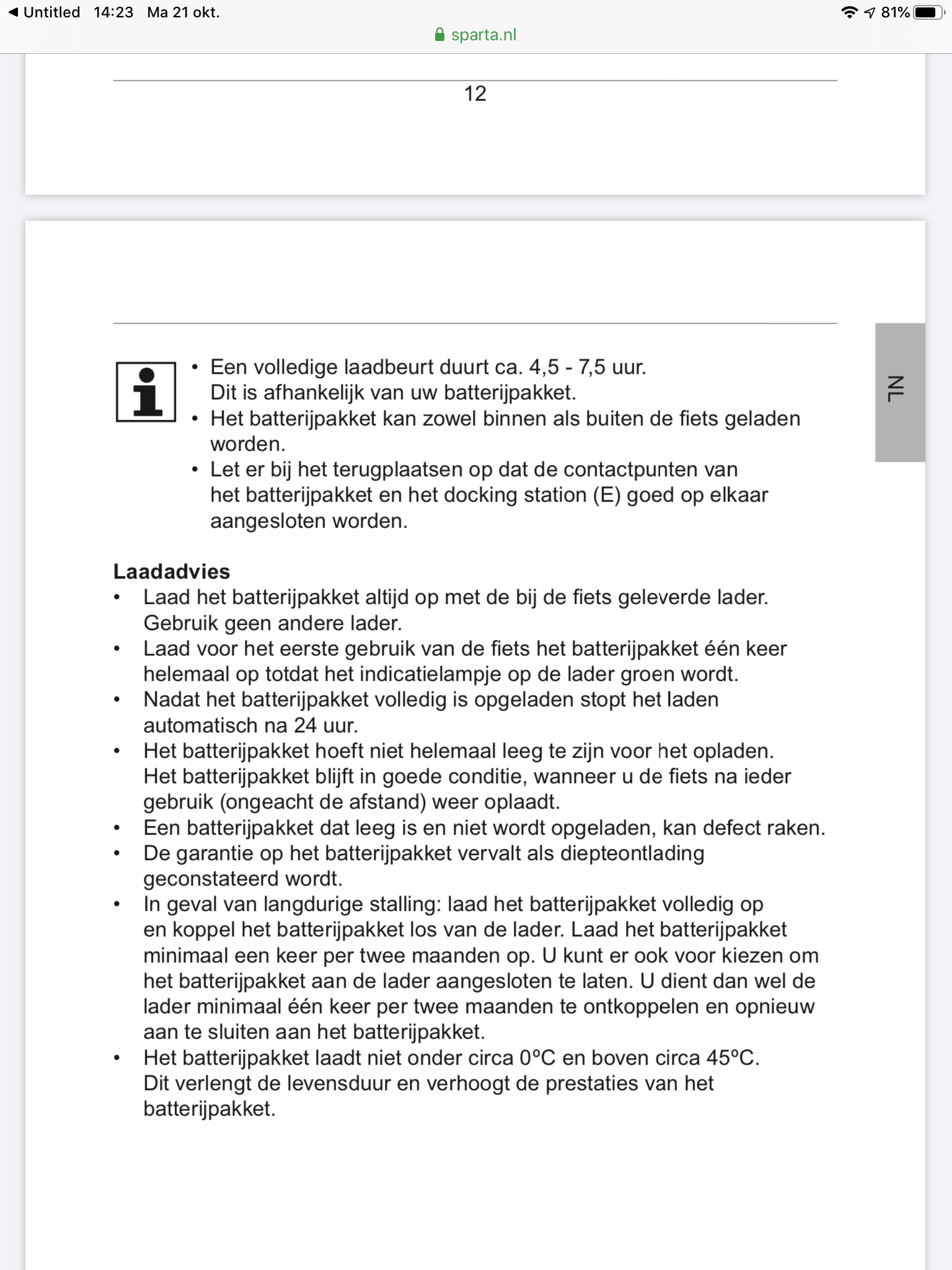

Dit staat in mijn handleiding van mijn R5TE LTD
