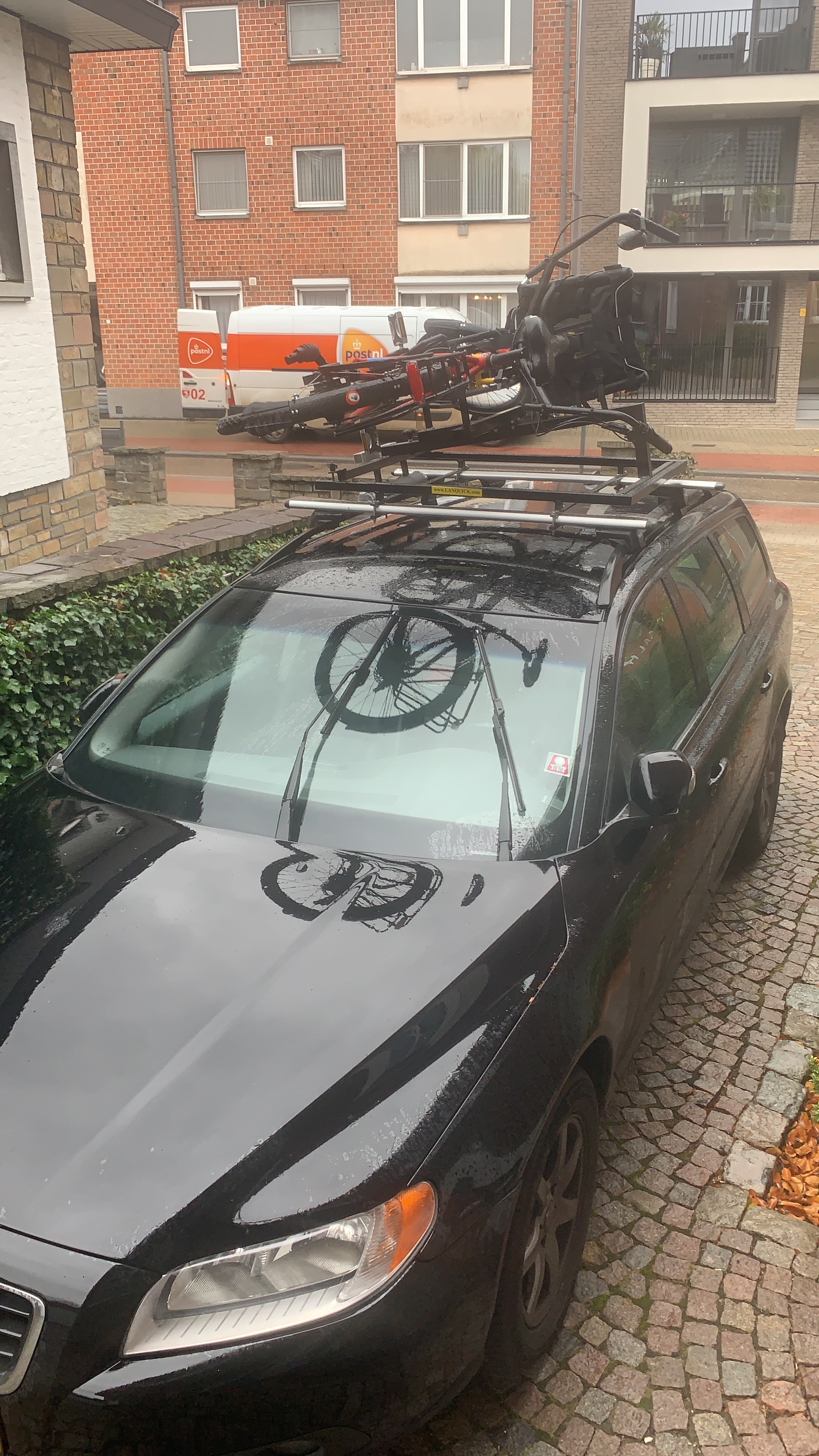

Ik kwam uiteindelijk bij Lanquick in België terecht. Gisteren de dakdrager opgehaald. Erg mooi systeem. Op maat gemaakt voor onze Hase Pino.
Op de foto kan ik het niet helemaal goed zien, maar het lijkt erop dat jullie een fiets met Rohloff naaf hebben, klopt dat?
Een Rohloff naaf mag eigenlijk niet liggend vervoerd worden, want er kan dan olie uit lekken. Voor de naaf zelf kan een beetje olieverlies geen kwaad, maar voor de lak van uw auto lijkt het mij niet zo best.
Er zit inderdaad een Rohloff op. Je hebt gelijk, liggend vervoeren wordt afgeraden. Gezien de geringe hoeveelheid olie die er uit kan komen in combinatie met een bewegende auto durf ik het risico wel te nemen. Auto is ook al 10 jaar oud :-)
