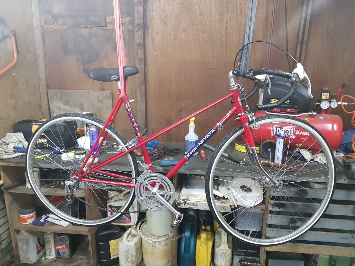

Hoi Allemaal,
Ik ben bezig met het restaureren van een Koga Miyata uit 1976 van mijn schoonmoeder.
Kunnen jullie mij misschien iets meer over deze fiets vertellen? mischien model?? en type.
Weten jullie wat deze fiets nog aan waarde heeft??
Er zitten heel veel shimano onderdelen op

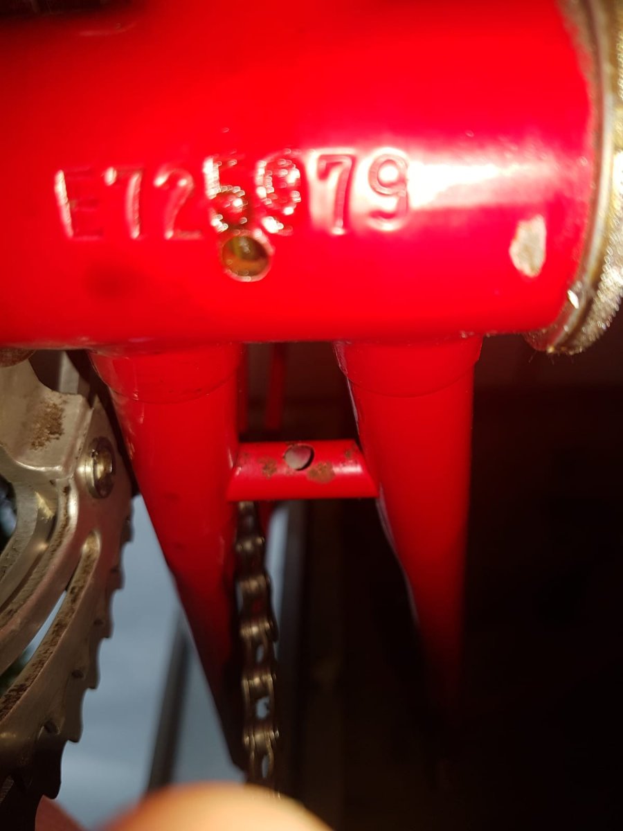

Framenummer is: E725979
groeten 8)
beste Demasterchef, van oude koga's vind je hier de brochures, beginnend bij 1976: https://www.koga.com/nl/service/brochur ... -1976).htm

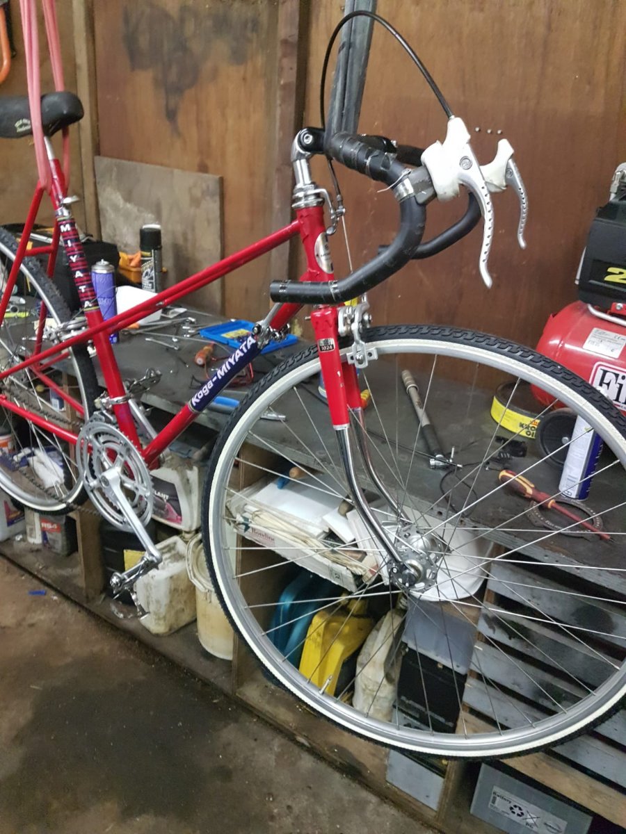

mij valt aan de fiets als eerste op dat er een racestuur met van die 'anatomica-knikken' op zit. da's zeker van jonger datum dan de fiets.
succes met je project!! groet, hoogframe

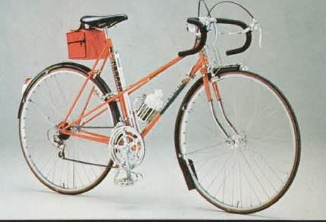

Er staat geen vrouwenmodel in die oude brochure uit 1976. Die uit 1977 heeft al evenmin een afbeelding, maar in de lijsten met specificaties duikt ineens wel het model Road Mixed op. Slechts verkrijgbaar in éen framemaat.
Stuurpen en stuur zijn inderdaad zeker niet origineel.
Er staat wel degelijk een afbeelding in de brochure van de Road Mixed uit 1977.Inclusief specificaties. Parelmoer-oranje is deze fiets, en de maat is 57,5 cm...meer maten maakten ze niet. Jammer voor de klein én de grote vrouwen van die tijd. Mooie fiets hoor! Stuurpen/stuur en de banden zeker vervangen! Waarde zal zo rond de 125-175 euro liggen, afhankelijk van de staat.
Ik kan je niet veel meer over de geschiedenis vertellen maar ik heb ook dit model uit dezelfde tijd. Tweedehands gekocht begin jaren '90. Zoals anderen al opmerkten, het stuur op deze fiets is waarschijnlijk van recenter datum maar de rest van de onderdelen ziet er nog origineel uit (al kan ik niet alles goed zien op de foto's).
Geen idee van de waarde maar het ziet er nog mooi uit allemaal.
Edit: ik zie nu het bericht van Gios, oorspronkelijk dus ook voorzien van spatborden en verlichting. :D
Dit is een leuke fiets. Ik zou hem vooral zo origineel mogelijk houden.
Wow dat is een mooie fiets, blijf je ons verblijden met updates over je project?
