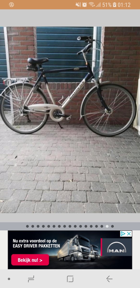

Wat vinden jullie van deze Koga Miyata?:
(Is deze 300 euro waard?)
Beetje lastig te zien vanaf zo'n kleine foto (hoe versleten is de aandrijving, velgen, etc.); ziet er op zich wel ok uit maar het is jammer dat er een verende voorvork en zadelpen op zit; dat zou voor mij een reden zijn om verder te zoeken (zwaar en biedt weinig tot geen extra comfort).

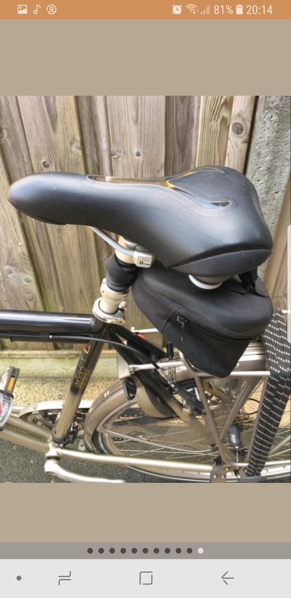

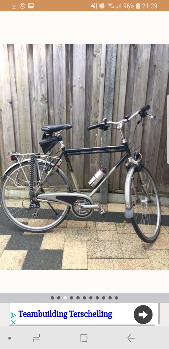

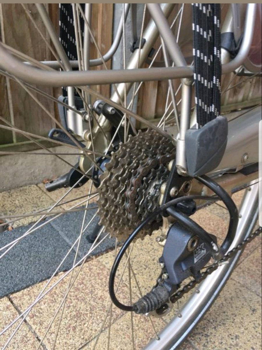

Ik heb de PDF van Willem gelezen en de reacties. Ik zal morgen een Koga Miyata roadrunner S bekijken die 600km heeft gelopen met de juiste framemaat en de juiste remmen. De prijs voor deze fiets is besloten op 250 euro.
Wat ik echter niet zo goed begrijp is waar de schrik voor een verende voorvork vandaan komt. Ik heb in andere berichten wel eens gelezen dat mensen dus juist geen fiets meer willen waar dat ontbreekt (vanwege de comfort tijdens het fietsen). Eveneens de verende zadelpen.
Zou iemand dit kunnen toelichten?
Wat fotos van de Koga:
