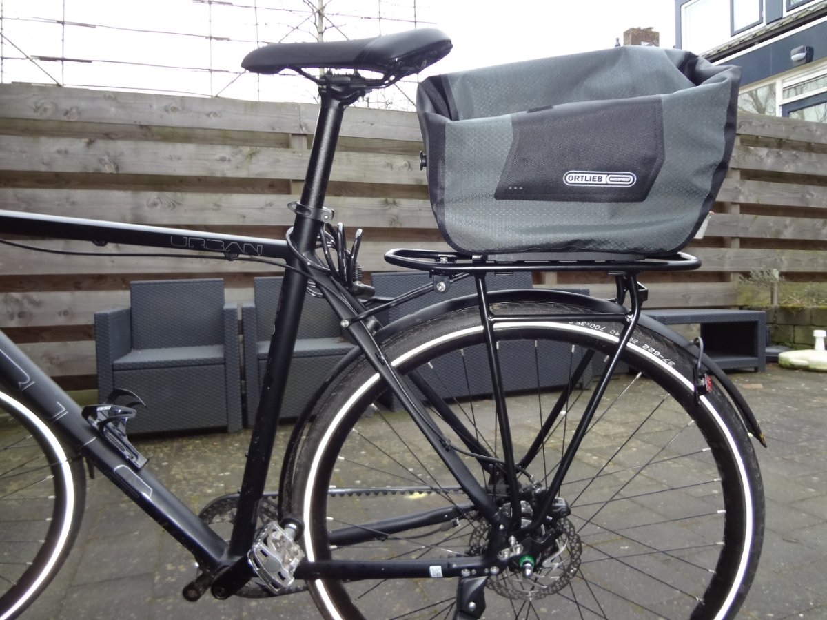

In de tussentijd kwam ik ook deze mooie ortlieb tas tegen welke precies de goede afmetingen heeft voor mij.
[url] https://www.fietstascenter.nl/product/7 ... slate.html [url]
De zoektocht naar een passende oplossing gaat dus nog even door. Misschien dat het toch een zadelpendrager gaat worden. Ik vind alleen dat deze vaak te hoog boven het achterwiel komen te staan.
Wederom een update...
Uiteindelijk toch besloten om een andere bagagedrager te monteren. Het is de Racktime Add-it geworden.
Vandaag alles gemonteerd en waar ik idd al "bang" voor was is het geval... het spatbord kan niet vast gemaakt worden aan deze drager zoals dat bij de oude drager wel het geval was. Daar moet ik dus nog een oplossing voor zien te vinden want het achterste stukje zwabbert nu wel behoorlijk.

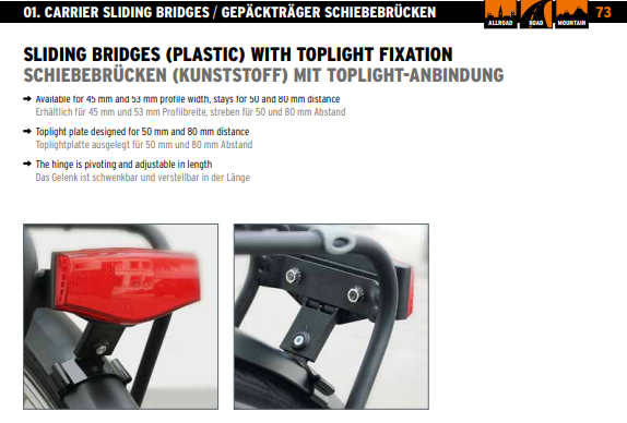

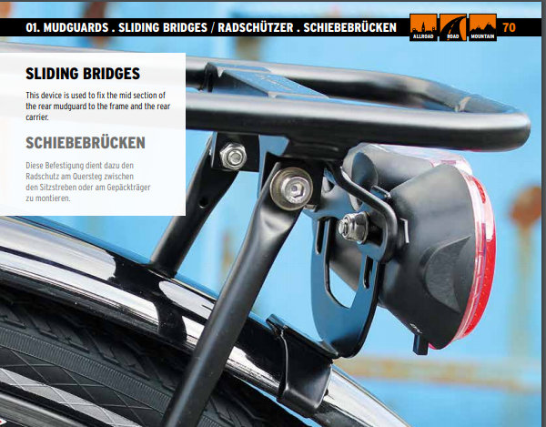

Ik kwam zojuist dit tegen... lijkt me perfect
Heb alleen nog niet gevonden waar ik het kan bestellen
SKS levert OEM produkten, die zie je dan terug bij Sparta of Gazelle, alleen staat er dan geen SKS meer op. Het zal lastig worden denk ik.
https://www.tretwerk.net/index.php?lang ... asc&pgNr=0 komt in de buurt.

[url] https://www.hibike.nl/sks-gt-loop-bagag ... ae3a88b77c [url]
Van de week besteld, gisteren gemonteerd en het het spatbord zit ook weer goed vast.
