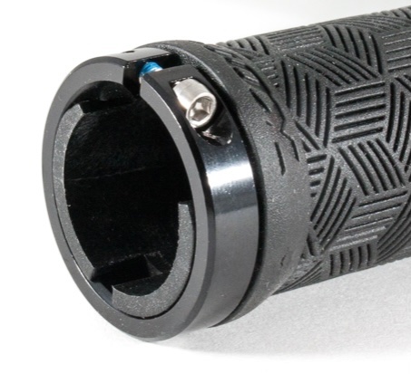

Ik plaats mijn vraag even onder dit topic om niet onnodig een nieuw onderwerp te starten.
Ook ik heb met een uitgelubberde bout te maken (het leven valt niet mee) en wel die van mijn linker handvat. Te hard aangedraaid vrees ik. 😬 Nu krijg ik het handvat er niet meer af en mijn nieuwe er niet op.
Alle tips hierboven gelezen en ik vrees dat het een tapeind uithaal set aanschaffen wordt. Niet duur, wel jammer voor één zo’n boutje. Of uitboren (geen ervaring mee) maar dan verniel ik neem ik aan ook de schroefdraad?...en dus het handvat?
Het is maar een klein boutje, m3 als ik het goed heb, maar toch....muurvast.
