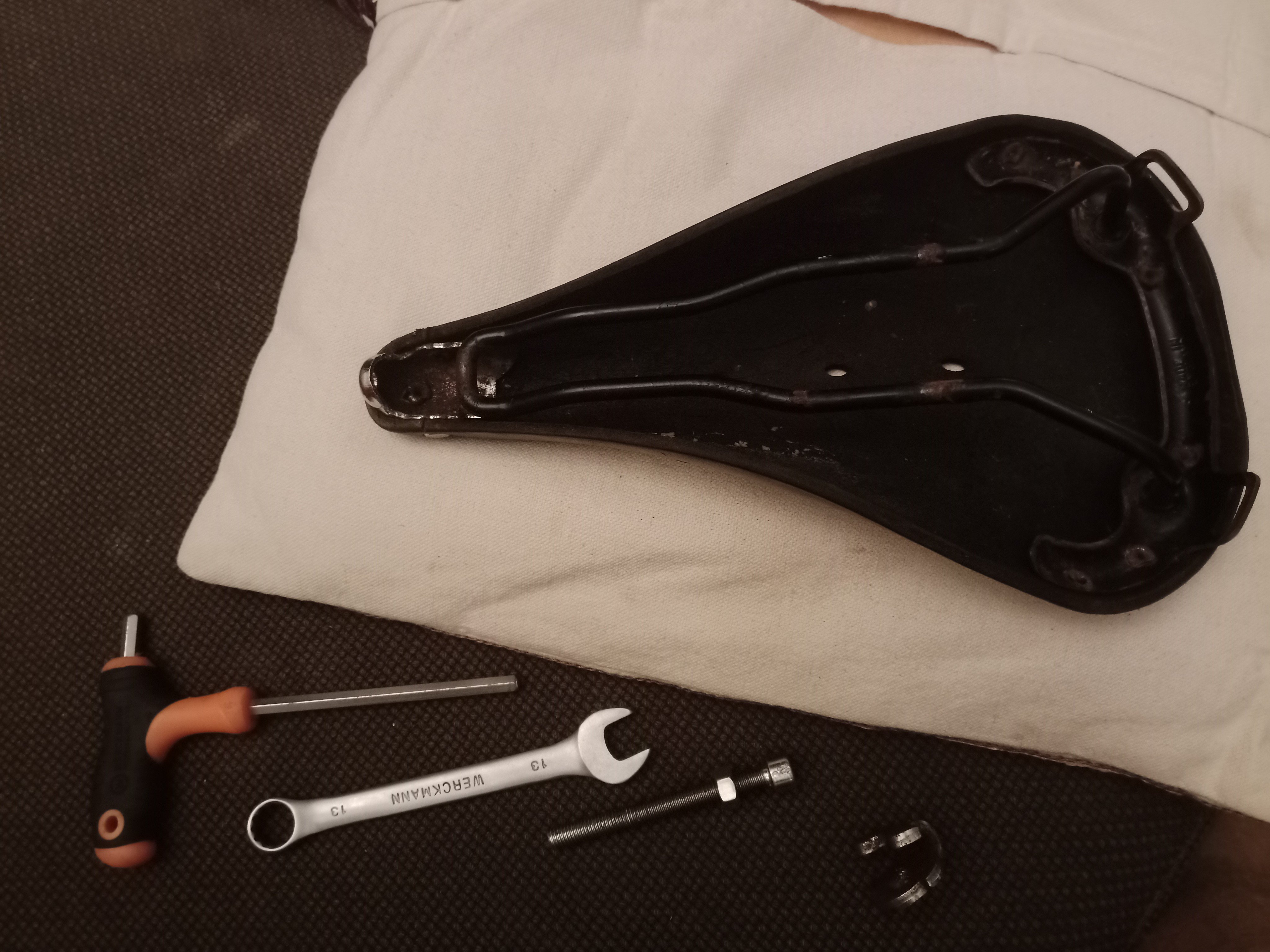

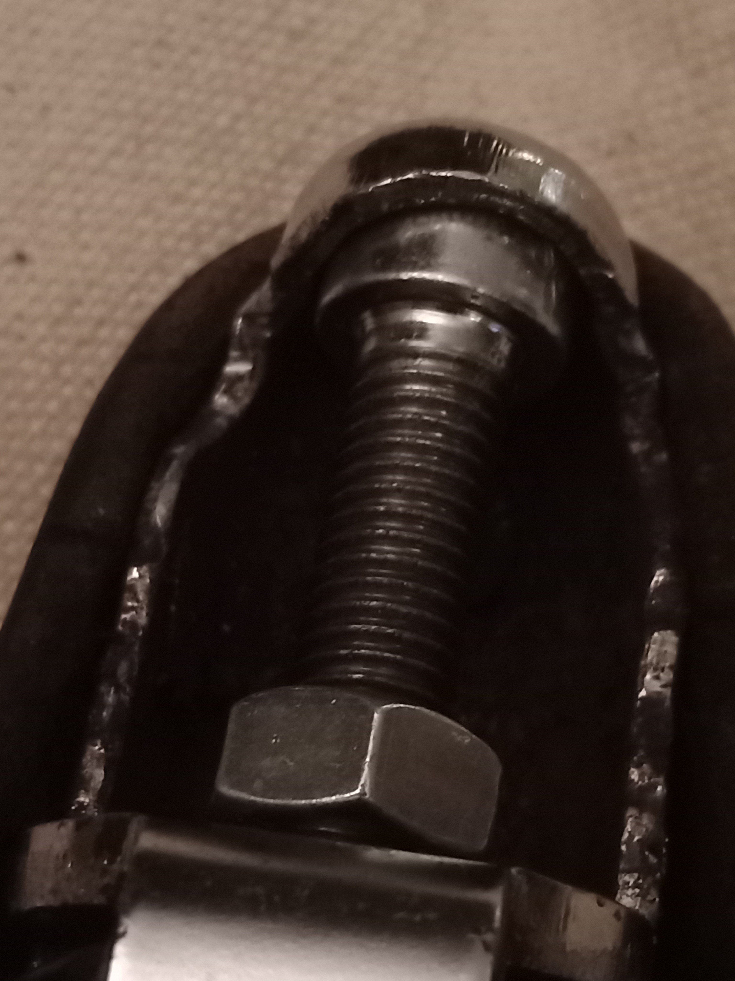

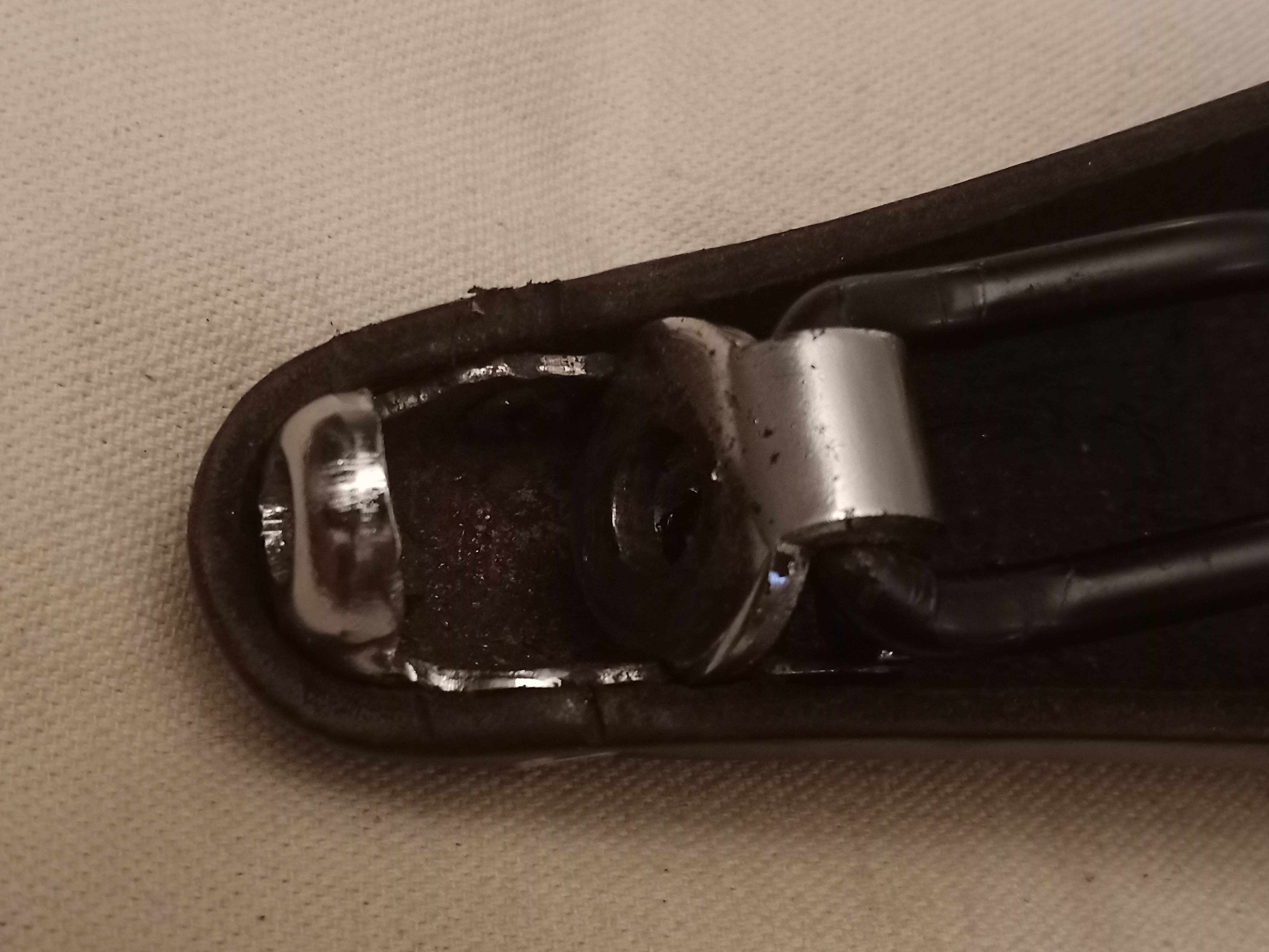

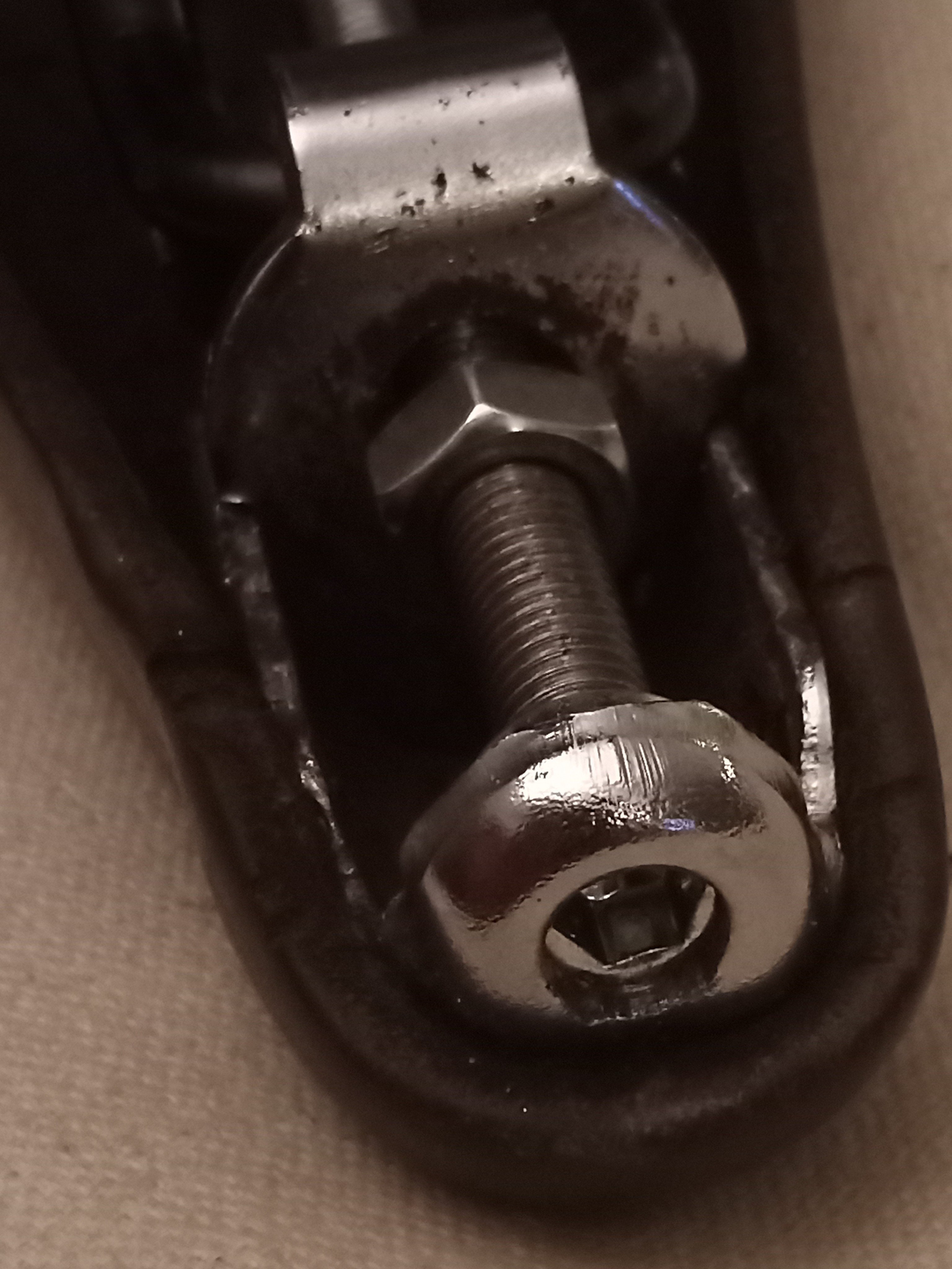

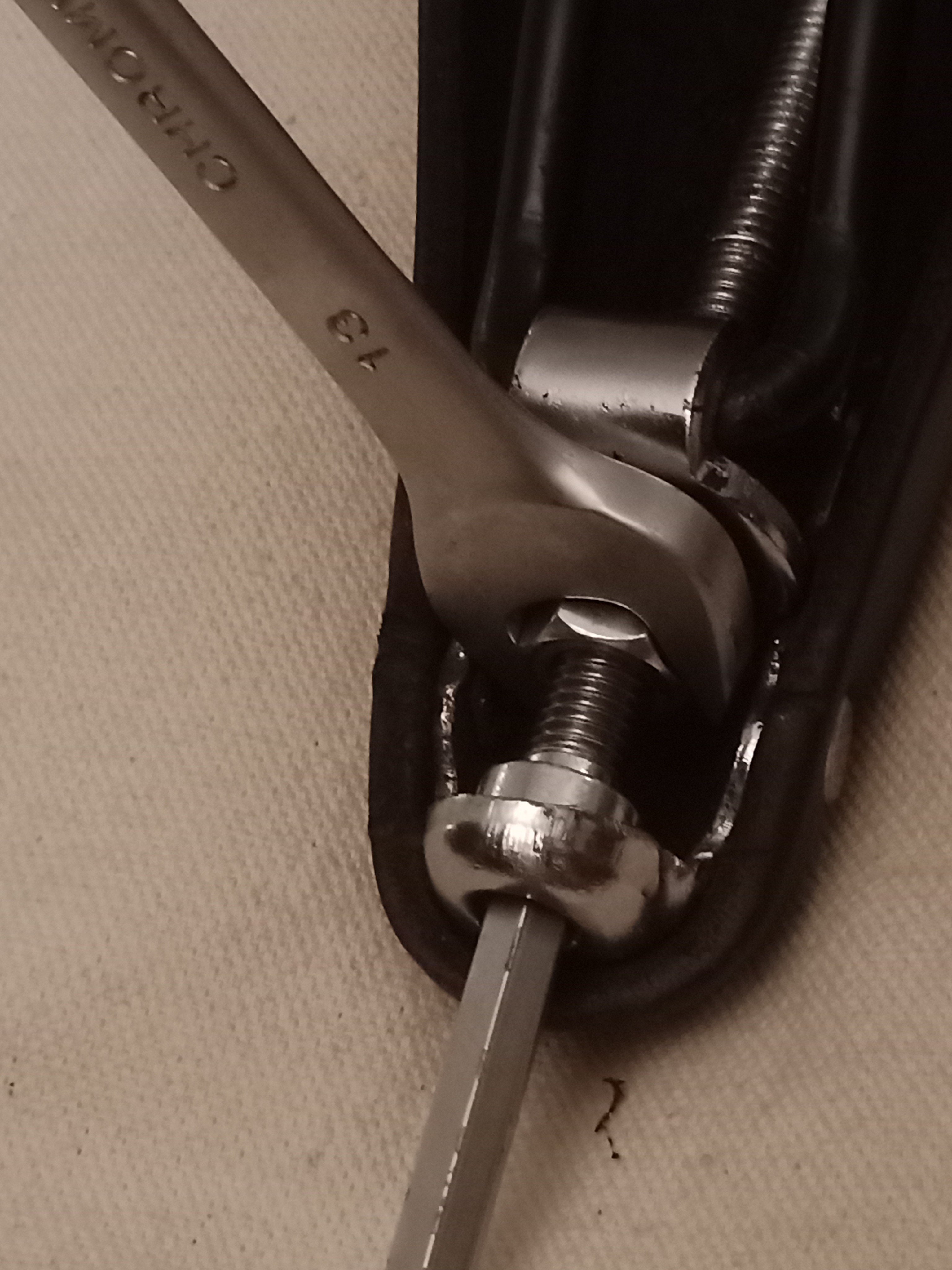

De spanbout van mijn B17 Brooks zadel is gebroken (blijkbaar niet alleen bij mij) na 20.000 km en ik heb inmiddels een nieuwe bout gekocht.
Ik kan deze spanbout echter met geen mogelijk tussen de neus en het spanijzer wringen en zie niet hoe ik het leder met de blote hand kan stretchen om de bout op zijn plaats te wringen.
Op internetfora blijkt dat ik niet alleen met dit probleem zit. Ik heb Brooks een mailtje gestuurd met de vraag hoe ik de bout kan plaatsen en zij stelden voor om het zadel naar hen op te sturen, daar dit blijkbaar door een vakman (en tegen betaling want uit garantie) dient te gebeuren (de bouten kunnen wel afzonderlijk verkregen worden).
vraag: heeft iemand al zelf een spanbout vervangen en hoe heeft hij dat gedaan?
