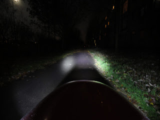

Voor verlichting. gebruik ik een goedkope Basta Comet IV op 4 penlite batterijen, in combinatie met een Petzl Tikkina en aan mijn achterdager heb ik een groot achterlicht op batterijen.
Het fietslampje is wat zwak maar heeft een enigszins gespreide bundel. Als ik meer licht nodig heb dan schakel ik het hoofdlampje erbij aan. De Comet IV is niet waterdicht, ik plak het aan het begin van de reis goed dicht met tape. Het transparantie sluitstuk aan de voorkant lekt een beetje licht naar boven, wat onaangenaam is. Met stuurtas is dat geen probleem, zonder wel. Ik heb er zwart tape overheen geplakt. De nieuwe Comet IV Pro heeft trouwens 2,7 Lux opbrengst i.p.v. 1, brandt langer op slechts drie AAA batterijen (veel minder gewicht dus), is regendicht en nauwelijks duurder, maar heeft waarschijnlijk een meer gerichte bundel. Weet iemand hier iets over? Ooit had ik een dure CatEye EL 500 maar die heeft een te gerichte bundel waardoor hij voor fietsen eigenlijk niet geschikt is.

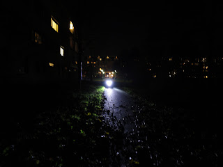

Zou ik een nieuwe fiets kopen, dan zou ik een naafdynamo willen met een niet al te fel lampje. Fel licht is door mij niet gewenst want hoe meer licht voor me, hoe minder goed ik de omgeving zie, en dat kan verrassend veel zijn 's nachts. Nadeel van een zwak lampje is dat je te weinig ziet nadat een tegenligger gepasseerd is. De pupillen zijn dan een paar seconden klein. Tunnels zijn wel een ramp met mijn systeem.
