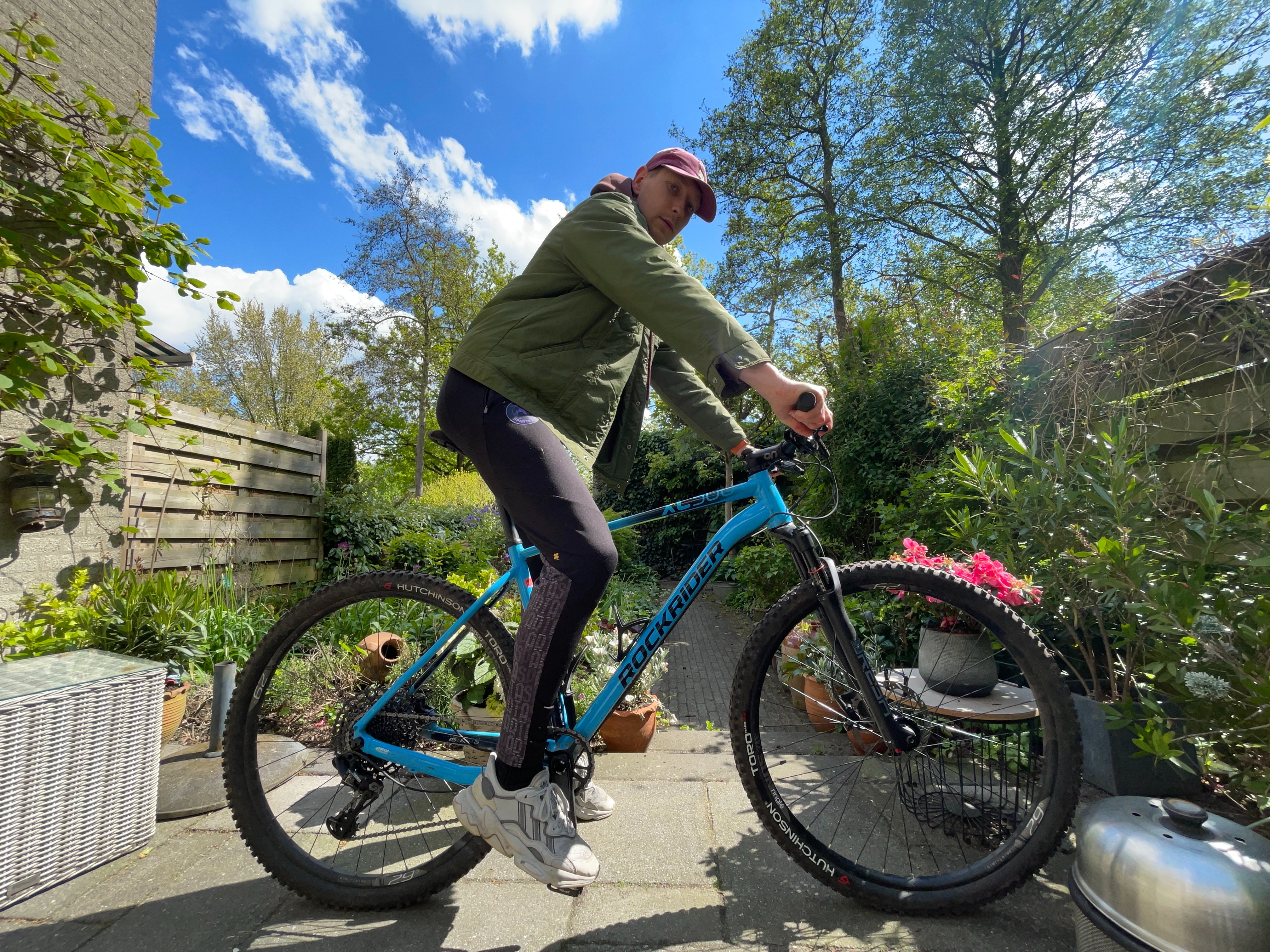

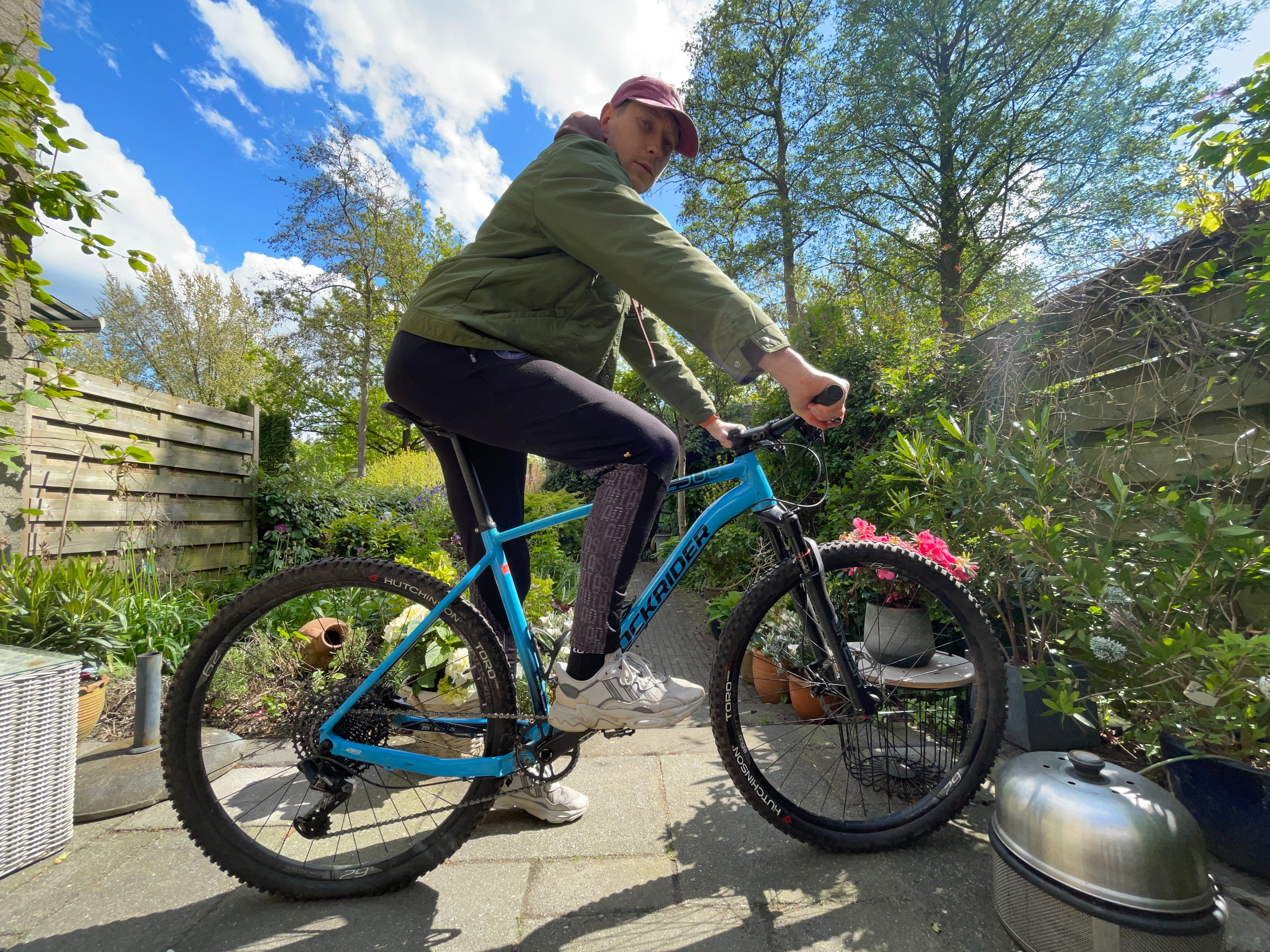

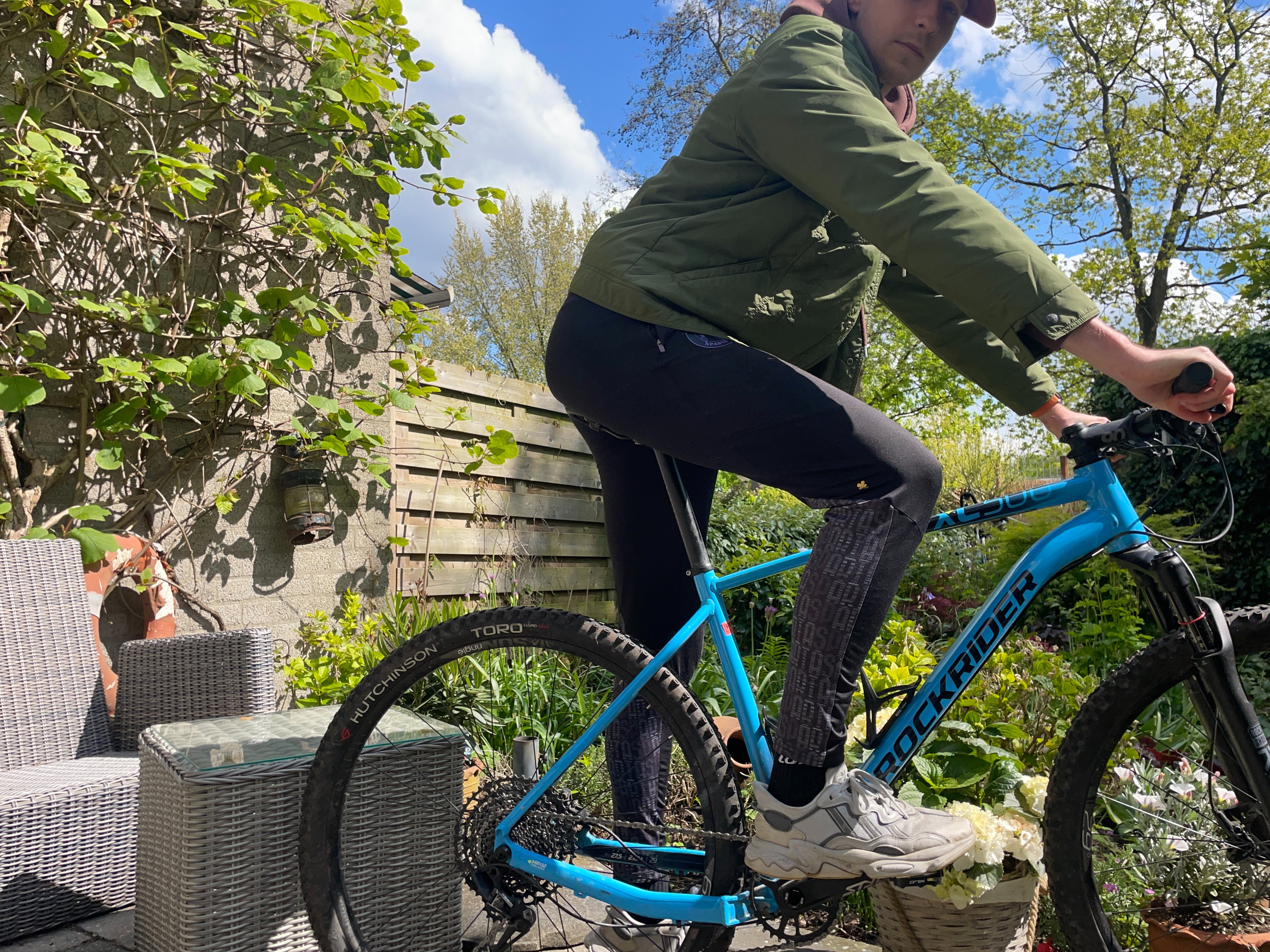

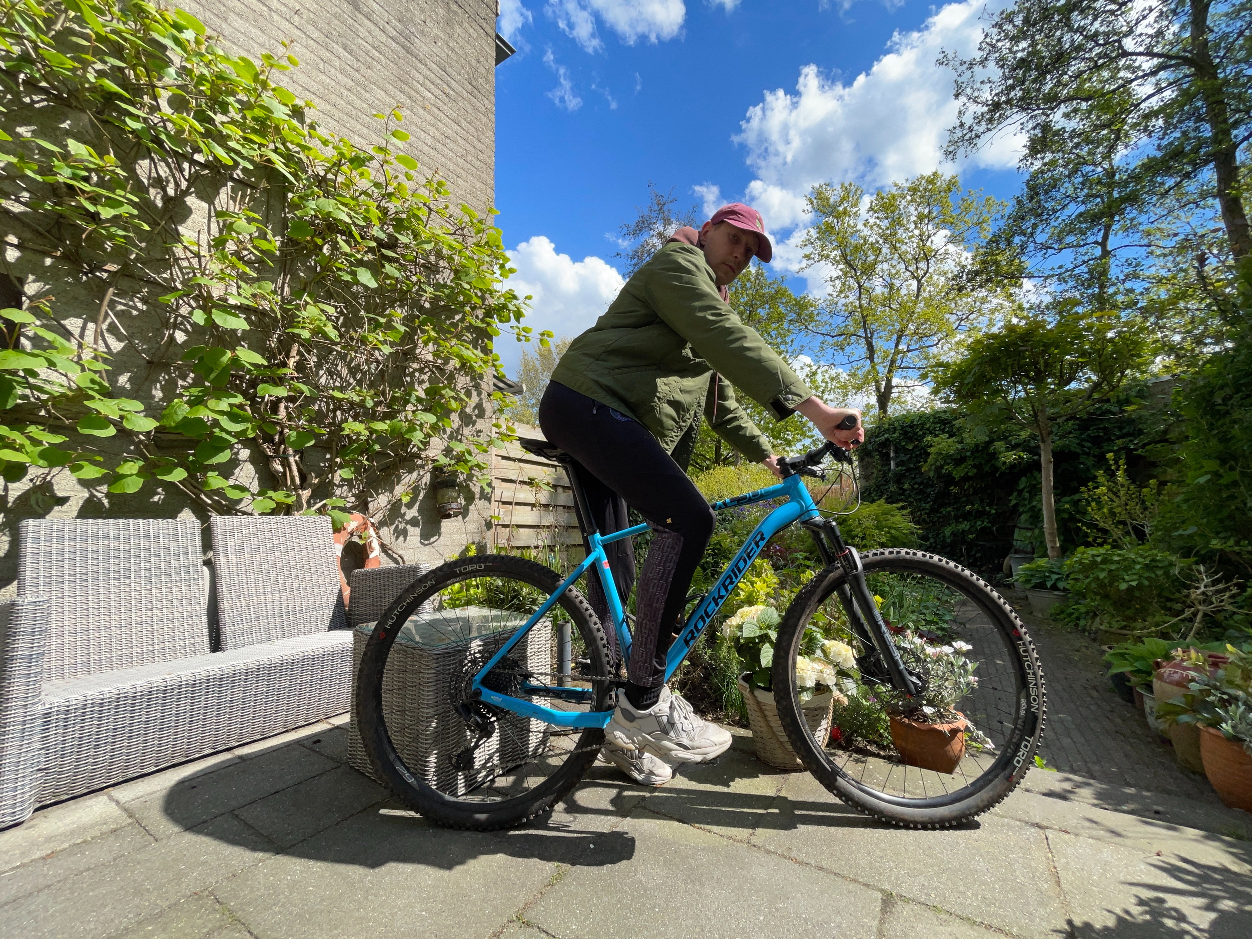

Voorderest heb ik mijn fiets uit de schuur weten te vissen en heb ik hier wat foto's.
Voordat ik hiermee op pad ga dacht ik zelf om de rijders positie wat minder gebukt te maken en wat comfortabeler? Misschien door de stuurpen wat in te korten? Voorderest denk ik gewoon onderhoudsbeurt of zien jullie nog andere aanpassingen die benodigd zijn?

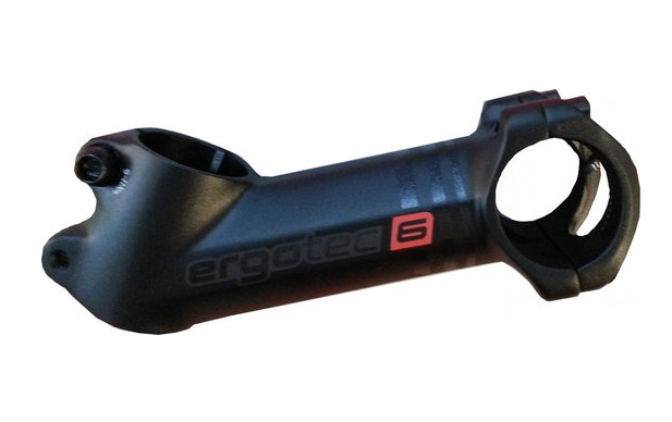

Kortere stuurpen kan. Eerst: stuurpen omkeren. Kost niks, 5 min werk. Dan: stuur met bijvoorbeeld 30mm rise. En backsweep van 12-15 graden. Kost niet veel, groot verschil. Vooral veel gaan fietsen.
Of je met deze fiets op reis kunt is de vraag. Maak werk van je paklijst en bagage-opties.
met 'omdraaien' bedoelt Grandonneur: zodat 'ie schuin omhoog ipv schuin omlaag wijst.
dus dat je stuur iets omhoog komt.
of je zoekt ongeveer zo'n stuurpen: (voorbouw)

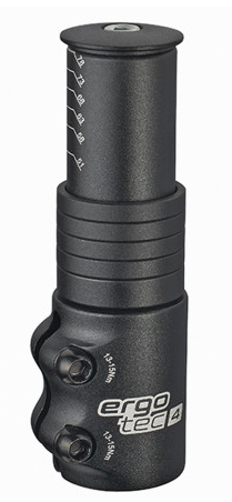

koop alsjeblieft geen verhoger of verlenger, zoals deze:
Schermafbeelding 2024-04-29 om 17.02.22.png (87.72 KiB) 2609 keer bekeken
ik denk dat je geen langere (verder naar voren stekende) stuurpen nodig hebt (ik heb de gegevens van deze fiets bekeken en de (effectieve) bovenbuislengte is (erg) lang)

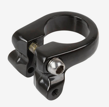

met zo'n zadel(pen)klem heb je daar bevestigingspunt voor de armpjes van een achterdrager:
Schermafbeelding 2024-04-29 om 17.11.46.png (159.77 KiB) 2605 keer bekeken
let op de maat/diameter!
bijvoorbeeld hier: https://www.rosebikes.nl/m-wave-racky-z ... gL0N_D_BwE
er zijn geplastificeerde klembandjes te koop voor bevestiging van de poten van een achterdrager, bij de achteras op de staande achtervorken.
