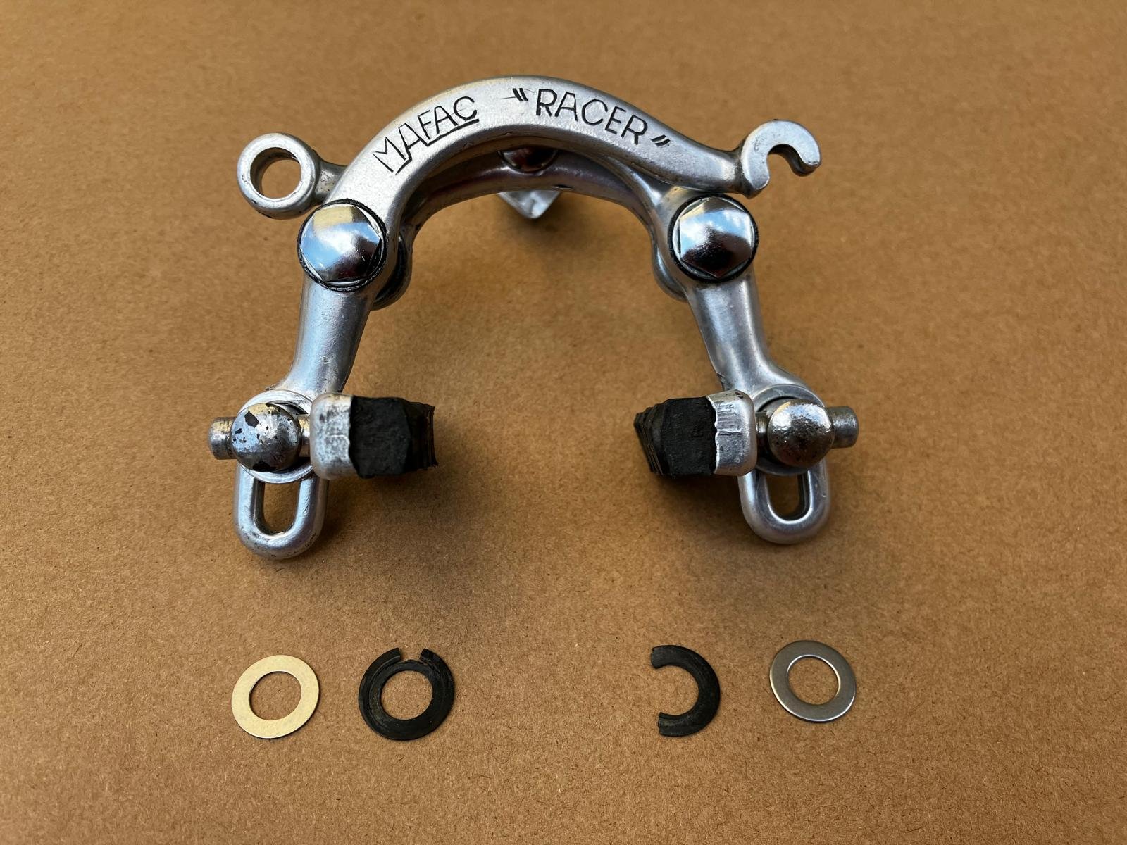

Ik ben bezig mijn Gazelle Champion Mondial Semi Race uit ongeveer 1980 op te knappen.
De remmen zijn Mafac Racers. Die kun je demonteren en dan mooi poetsen zodat ze weer blinken.
Onder de glimmende 6-kant boutjes zitten kunststof ringetjes in de maat 15 x 8 x 0,5 mm , maar die waren niet meer helemaal fris. En die zijn natuurlijk nergens te koop. Gezocht op het www en bij Ali vond ik rvs ringetjes 14 x 8 x 0,5 mm. Die zijn dus 1 mm kleiner als de originele kunststof.
Hier in de buurt zit ook een winkel in bevestigingsmiddelen, vooral rvs, daar 4 stuks en nog wat ander spul besteld, ik had geen zin om 3 weken of langer op een envelop uit China te wachten.
De rvs ringetjes passen perfect, dat deze ietsje kleiner zijn valt niet op. En met een lik vers vet gaan de remmen weer lekker soepel.

DaVinci schreef:
ma 15 jul, 2024 22:27
14 x 8 x 0,5 mm.
Dank je voor de terugkoppeling! Goed om te weten dat die 0,5 mm goed werkt. :)
