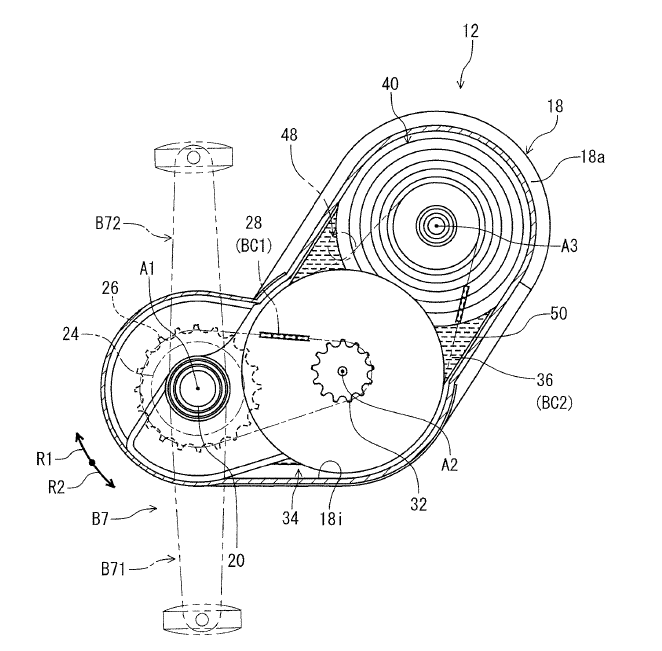

Het is interessant om te speculeren waarom Shimano 3 kettingen gebruikt: 2 in de versnellingsbak en 1 van de versnellingsbak naar het achterwiel (kan natuurlijk ook een riem zijn). Je kunt de omvang van de bak wel ongeveer afschatten aan de cranks : ca. 35 cm bij 25 cm. Veel groter dan een Pinion.
Als je naar de tekening van het opengewerkte huis kijkt, zie je dat de verbinding tussen de trapas A1 en de hulpas A2 een niet-schakelbare overbrenging is. Shimano tekent 20 tandjes op de trapas en 13 op de hulpas A2. Voor elke volle trapomwenteling maakt de hulpas ongeveer anderhalve omwenteling. Waarom zouden ze die eerste trap gebruiken? Waarschijnlijk om ruimte te maken voor de schakelbare cassette met 7 kransjes op de hulpas en om met een kleiner uitwendig kettingblad op de uitkoppelas A3 te kunnen volstaan. Er is in de eerste trap wél ruimte voor grotere kettingbladen, bv. 37-24 , wat ongeveer dezelfde overbrengingsverhouding geeft maar met een duidelijk betere efficiency.
