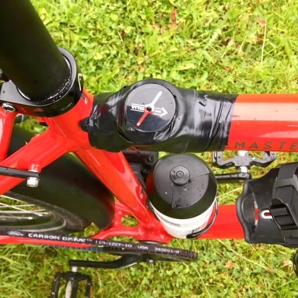

In afwachting van de ‘vorktransplantatie’ ben ik op reis vertrokken met een DIY kompas onder het zadel. Op die plaats geeft het ongeveer de juiste windrichting. Het is alleen niet zo praktisch om af te lezen...
Dan had ik 'm leuk in m'n achterzakje gedaan, denk ik, maar creatief bedacht :P
