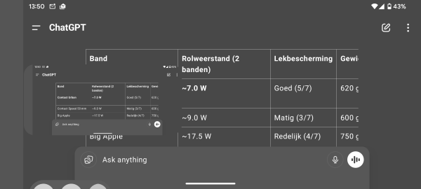

De vergelijking van toerfietsbanden geeft een aardige indruk wasron de
https://www.bicyclerollingresistance.com/tour-reviews
Het verschil in rolweerstand kan makkelijk 10 watt per band schelen, dus 20 watt totaal. En inderdaad hie langzamer de snelheid deste groter de invloed want de luchtweerstand neemt kwadratisch af.
En als je niet te hard fietst zeg 100 watt inspanning dan is 20 watt weel heel veel.
