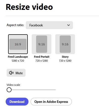

Dat is inherent aan video, grote zo niet zeer grote bestanden. E.e.a. hangt af van de gekozen resolutie (in jouw geval HD of 4K), de frame rate (aantal beelden per seconde), de mate van compressie (H.264 vs.H.265), de bitrate (de datastroom in Mbit/s) maar ook of je vooraf verscherpt of pas in de nabewerking. H.265 (hogere compressie) kan niet door elk device afgespeeld worden en daarbij kost H.265 meer GPU processorkracht bij het afspelen dan H.264. Achteraf verscherpen kan je bijna de helft aan bestandsgrootte schelen, dus prettig als je ruimte op je SD-kaart wil besparen.
Adobe biedt online de mogelijkheid om kosteloos (je moet wel een account aanmaken) een video te verkleinen (max bestandsgrootte 1 GB). Zie het screenshot hieronder.
Voor een beetje "leuk" video bewerken ben je aangewezen op (bijvoorbeeld) een gratis DaVinci Resolve of een betaalde Premiere Elements of Premiere Pro. In al de drie gevallen heb je een behoorlijk stevige PC nodig met een krachtige GPU (Graphics Processing Unit). En met veel, heel veel schijfruimte. Je wil immers de originele shots bewaren maar ook de gecompileerde video, dat loopt in de vele GB per keer. Met een onvoldoende krachtige PC is video bewerken een hopeloze exercitie. En als je wat aan kleurbewerking wil doen, moet je ook een goede en gekalibreerde monitor hebben. Al met al heeft het mij vooralsnog weerhouden om met video aan de slag te gaan. Maar anderzijds is video toch ook wel een heel mooi en krachtig medium :-)
