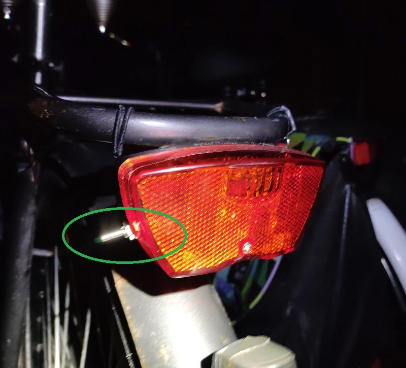

Dank je wel. Het ombouwen kan een rotklusje zijn. In dit achterlicht was nauwelijks ruimte om het schakelaartje er in te frutten. Ik moest een van de drie pootjes afknippen, en dan was het nog lastig. Wel verbaast het me oprecht hoe goed het daarna blijft werken. Deze tuimelschakelaartjes zijn bedoeld voor electronica die enkel binnenshuis gebruikt wordt. Toch gaat het op de fietsen hier al heel lang goed. De eerste ombouw is al van enkele jaren terug, gaat prima. Extra voordeeltje: de tuimelschakelaars zijn ook met handschoenen aan goed te bedienen.
Nog een aanrader voor batterij verlichting: de meegeleverde AA of AAA batterijen vervang ik door Eneloop oplaadbare batterijen. Ze gaan lang mee, ook in de winterkou, en hebben nauwelijks zelfontlading.
EDIT: voor de inspiratie nog even wat plaatjes van de omgebouwde achterlichten op een paar fietsen van het gezin:
De eerste ombouw
De eerste ombouw, deze zit al jaren achterop de intensief gebruikte stadsfiets van mijn wederhelft.
Schoolfiets
Tuimelschakelaar op de afgetrapte middelbare schoolfiets van onze jongste (inmiddels studerend)
Koga vakantiefietsje
Ook mijn ouwe trouwe Koga vakantiefietsje is eerder deze winter voorzien van nieuwe schakelaar.

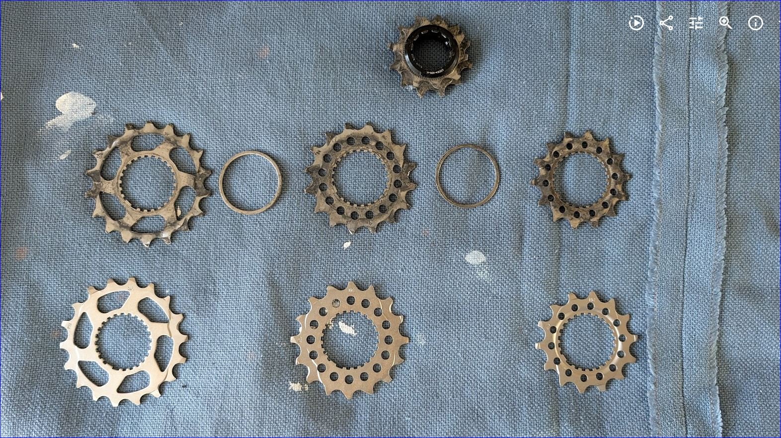

Op mn 10-51 cassette de 14, 16 en 18 vervangen. Nu trapt de nieuwe ketting niet meer door.
Toch veel goedkoper dan een hele nieuwe cassette. :lol:
