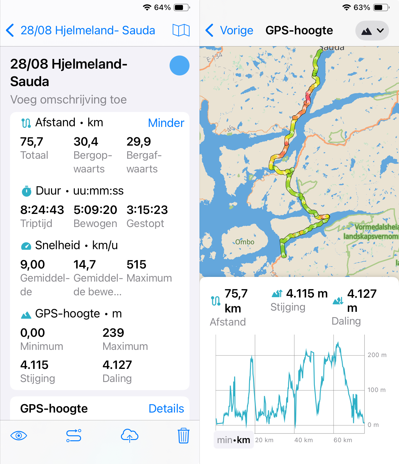

Guru Maps geeft ook 75, 7 km, maar 4115 m stijging
Dat scheelt nogal tussen die twee.
Guru Maps:
