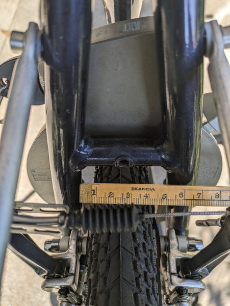

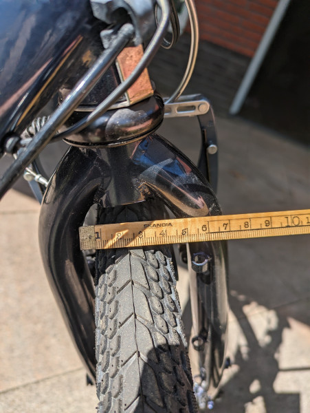

Standaard zit er sks op
Maar je kan elke 28 inch erop zetten
Ik zou zo breed mogelijk nemen zodat je nog alle kanten op kan met banden keuze
tag:Dat risico ga ik niet nemen, je zult zien dat ik dadelijk dat hele spatbord aan het verbouwen ben .M276 schreef: Je zou toch 60 mm kunnen halen. En dan zelf uitsparingen maken op de punten waar je vast loopt.
Grandonneur schreef: Je zult waarschijnlijk toch nooit breder dan 40mm gaan rijden. 45mm bluemels in’t zilver. Dat is mooi op deze fiets.
