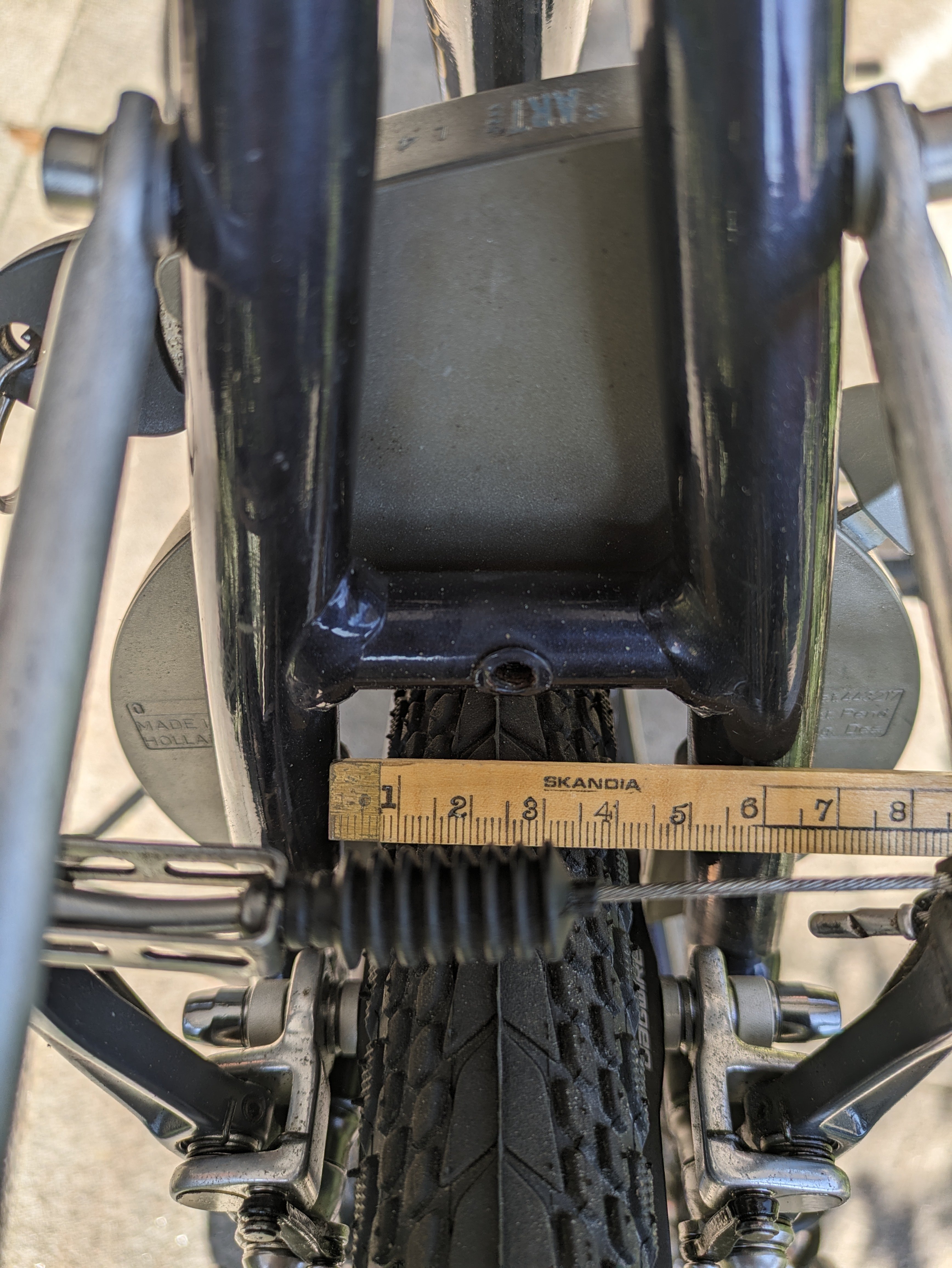

Ik ben een oude Koga Traveller uit 2002 aan het opknappen voor mijn eerste fietsvakantie.
Ik heb er 40mm Schwalbe Almotion ondergelegd.
Nu de vraag, wat voor spatborden kan ik op deze fiets monteren..iemand tips voor iets moois ?

60mm zwarte SKS Bluemels. Staan netjes, kosten weinig, werken goed.
Bedankt voor de tips, dat worden dan SKS bluemels! Top!
Zit alleen met de spatbord breedte. Dit is een wat ouder frame en de opening is z,n 50mm. Zou daar een spatbord van 55mm breed tussen kunnen ? Iemand ervaring en tips? Of andere suggesties?
Je zou toch 60 mm kunnen halen. En dan zelf uitsparingen maken op de punten waar je vast loopt.
Je zult waarschijnlijk toch nooit breder dan 40mm gaan rijden. 45mm bluemels in’t zilver. Dat is mooi op deze fiets.

Dat risico ga ik niet nemen, je zult zien dat ik dadelijk dat hele spatbord aan het verbouwen ben ;).
Grandonneur schreef: Je zult waarschijnlijk toch nooit breder dan 40mm gaan rijden. 45mm bluemels in’t zilver. Dat is mooi op deze fiets.
Correct. Dan zou ik deze set kunnen pakken https://www.sks-germany.com/nl/producte ... ver-11812/ . Is wel officieel tot 37mm bandjes, maar ik gok dat 40mm dan toch ook wel net moet gaan ? Ervaring mee?

Op m’n daily met 40mm roadcruiser. Perfect.
Top man! Leuk om te zien. Ik heb ze besteld! Thanks!
