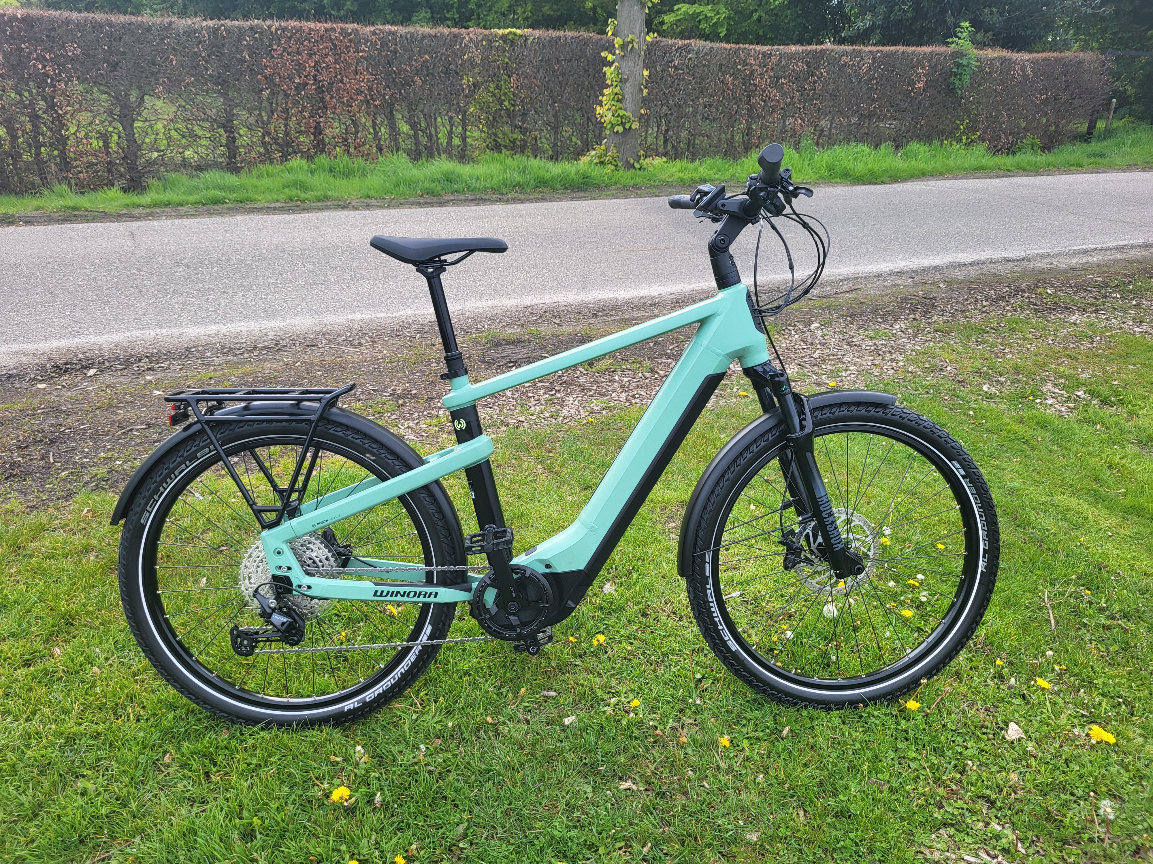

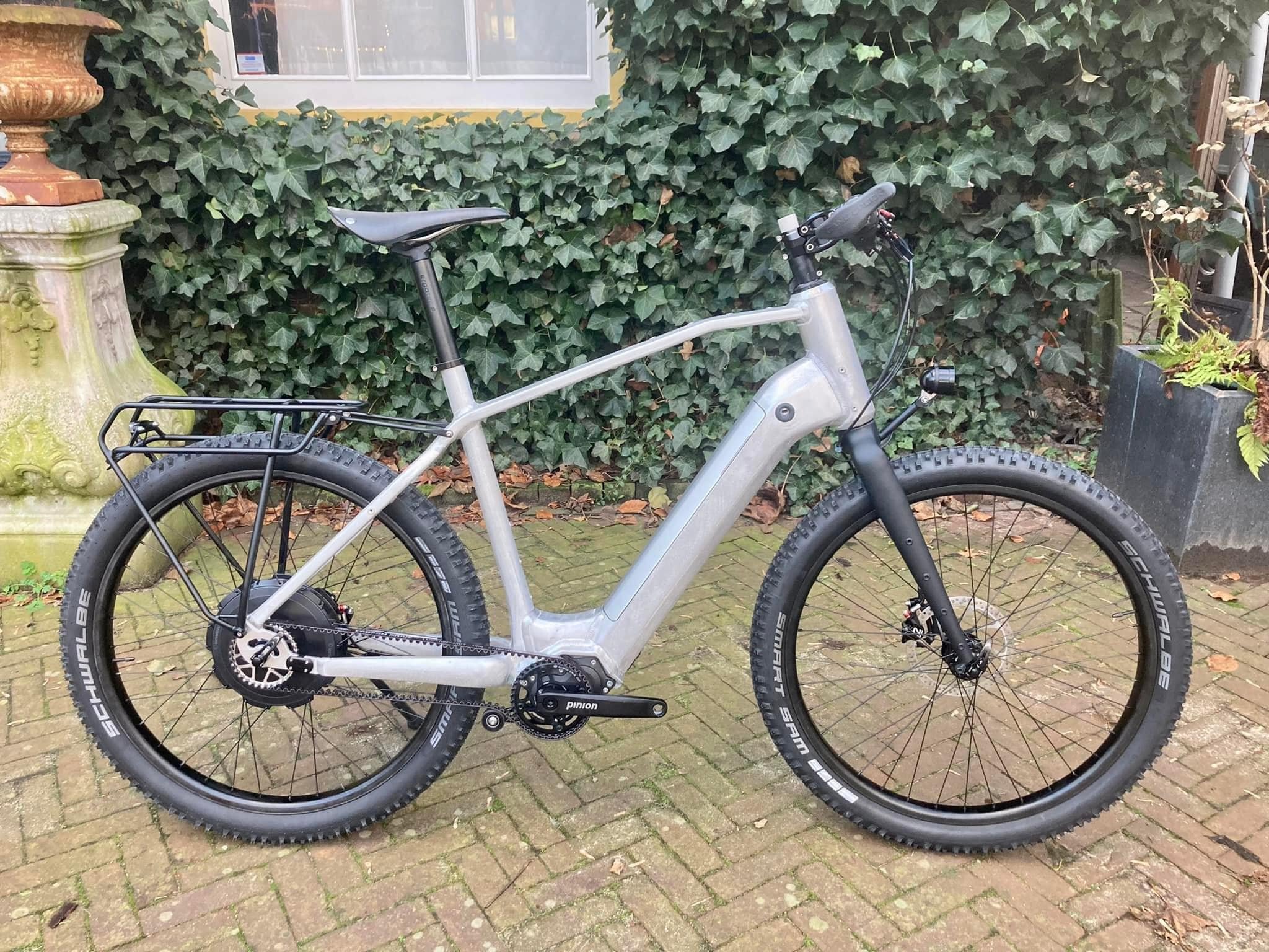

In een poging om de geometrie van de Winora beter te begrijpen heb ik hem maar eens tegen mijn Union gezet. Zo goed mogelijk op schaal, waarbij ik de trapassen zo goed mogelijk heb opgelijnd.
De zitbuishoek van de Union meet ik op ongeveer 72 graden.
Mooi gedaan. De trapas zit niet waar je hem zou verwachten. Als je de groene fiets een aantal cm naar achteren schuift zitten stuur en zadel op dezelfde plek als bij de fiets er achter, maar zit de trapas anders.
Het is alsof de trapas op een andere plek in de e-bikeunit had moeten zitten.
wo 24 apr, 2024 18:04
De 'BB drop' is bij de Winora 60mm, gelijk aan de Koga WorldTraveller. Typisch voor de moderne reisfiets die vooral op off-road adventures is gericht.
Klassieke toerfietsen zitten eerder rond de 70mm.
Ik bedoel in horizontale richting.
Ik vind dat je bij een vergelijking in ieder geval de trapassen gelijk moet zetten. Dat is tenminste één gelijk contactpunt.
Wat ik mis is informatie over de maten. De Union fiets lijkt me, in klassiek framegroottes, minstens 60 cm. Welk Winora frame is gebruikt in dit plaatje ?
Wat je meteen ziet is dat de wielbasis van het Winora frame veel langer is dan van de Union. Die Winora is niet gemaakt op wendbaarheid. Dat is ook niet zo belangrijk voor e-bikes. De Winora is gemaakt op rechtuit-stabiliteit.
Het zadel van de Union staat verder achter de trapas dan bij de Winora. De meeste fietser kunnen iets meer kracht zetten op de pedalen vanuit een zitpositie waarbij ze de benen naar voren kunnen strekken. Bij de Winora strek je de benen meer verticaal. Maar een e-bike is ontworpen voor mensen waarbij de motor de ontbrekende lichaamskracht aanvult. Begrijpelijk dus, die verschillen.
Verder staat het stuur van de Union, daarmee bedoel ik uiteraard de handgrepen, véél lager dan het zadel. Dat zorgt voor een gestrekte, aerodynamische positie. Het zwaartepunt van het bovenlichaam van de fietser ligt tussen zadel en handgrepen. Dat zorgt voor veel druk op de handen, tenzij je sterke core-spieren hebt. Die moet je dan wel hebben of trainen.
Het stuur van de Winora is nog niet afgesteld op een specifieke eigenaar. Maar de suggestie is duidelijk : de handgrepen staan veel hoger dan het zadel. Dat is de typische comfortabele rechtop-positie van de meeste e-bikes en zorgt voor weinig druk op de handen.
Ik zeg het daarom nog maar eens : een steilere zadelbuishoek brengt het zadel dichter bij het stuur en zal het comfort niet nadelig beïnvloeden. Het is maar één van de elementen van de optimale contactdriehoek, maar hij werkt de goede kant op voor e-bike gebruikers.

Ik heb even in het plaatje de pixelafstanden gemeten. De achtervork is 1287 pixels, de zitbuis 1370. Dat is 1,0645x zo veel. Omdat de achetrvorken van alle maken frames identiek zijn met 472 mm is de zitbuis van de fiets in het plaatje 502 mm. De fiets in het plaatje is er dus waarschijnlijk een met maatje 50.

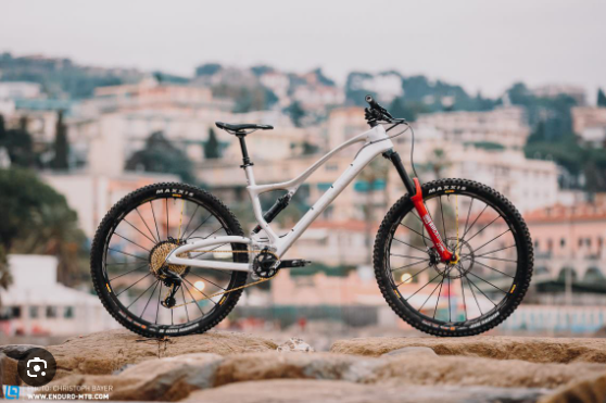

De MTB's van nu hebben zo'n steile zitbuishoeken. Het is een beetje the flavour of the month heb ik de indruk. De eigenlijke trend is het steeds flauwer worden van de balhoofdhoek (onder de 70°), waardoor de zadelbuis mee 'naar voor moet kantelen' om het gewicht van de fietser min of meer centraal op de fiets te houden. Klimmen gaat veel efficiënter met een steile zitlbuis zeggen de fans van dit ontwerp, niet onlogisch, als je het voorwiel een halve meter omhoog tilt wordt de steile zitbuishoek weer 'normaal'.
Schermafbeelding 2024-04-25 om 08.03.41.png (338 KiB) 1879 keer bekeken
Mijn gevoel zegt, dat fietst voor geen meter op het vlakke. De looks zijn in het ontwerp van die Minora denkelijk belangrijker geweest dan welke andere overweging ook (comfort, rijgedrag). Balhoofdhoek is traditioneel (72/73°) maar het frame is gewoon een stuk langer gemaakt, waardoor de zitbuishoek de onnodig grote reach moet compenseren. Alle (èchte) fietsen met steile zitbuizen (van triathlon tot die mtb's) zijn ontworpen voor maximale prestatie, beetje zinloos (en zeker ironisch) om dat concept te gebruiken op een fiets met hulpmotor.
