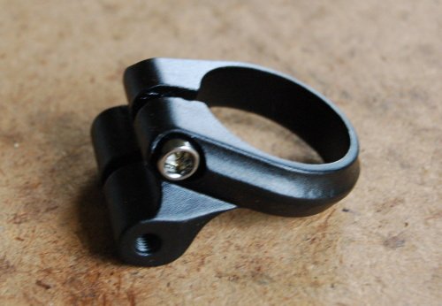

Als er nokjes bij de naaf zitten, dan kan je toch iedere bagagedrager monteren door gebruik te maken van een zadelklem met extra bevestigingsoren.
De enige vraag is dan nog waarvoor de fabrikant de nokjes heeft bedacht.
