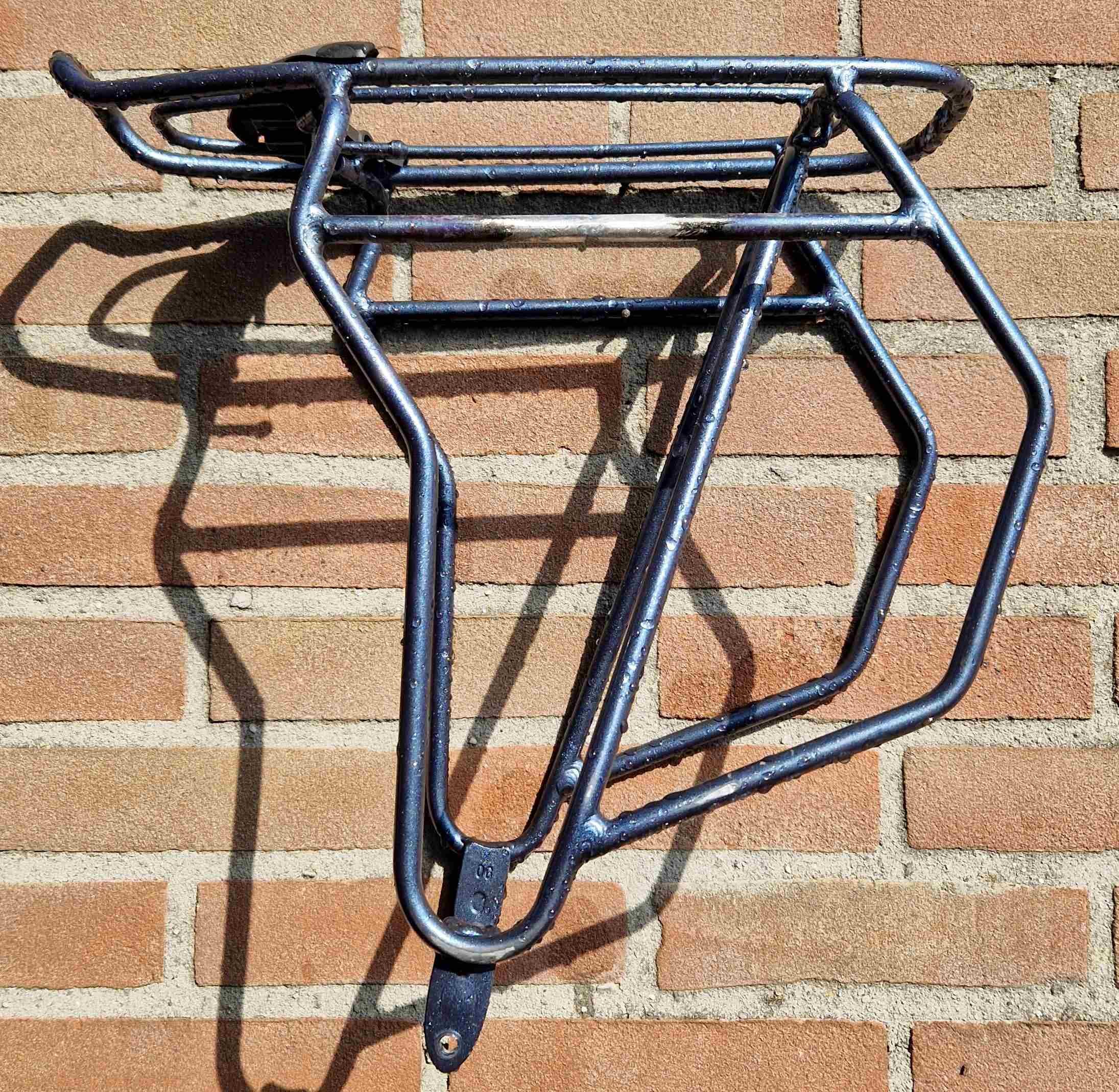

Deze aluminium bagagedrager is gemaakt van 10 mm dikwandig aluminium buis.
Hij was doorgezaagd en met aluminiumsoldeerdraad en flux weer aan elkaar gesoldeerd.
Om extra sterkte te creëren is er veel soldeer naar binnen gevloeid.
Schoonmaken netjes rond maken en verf erover.

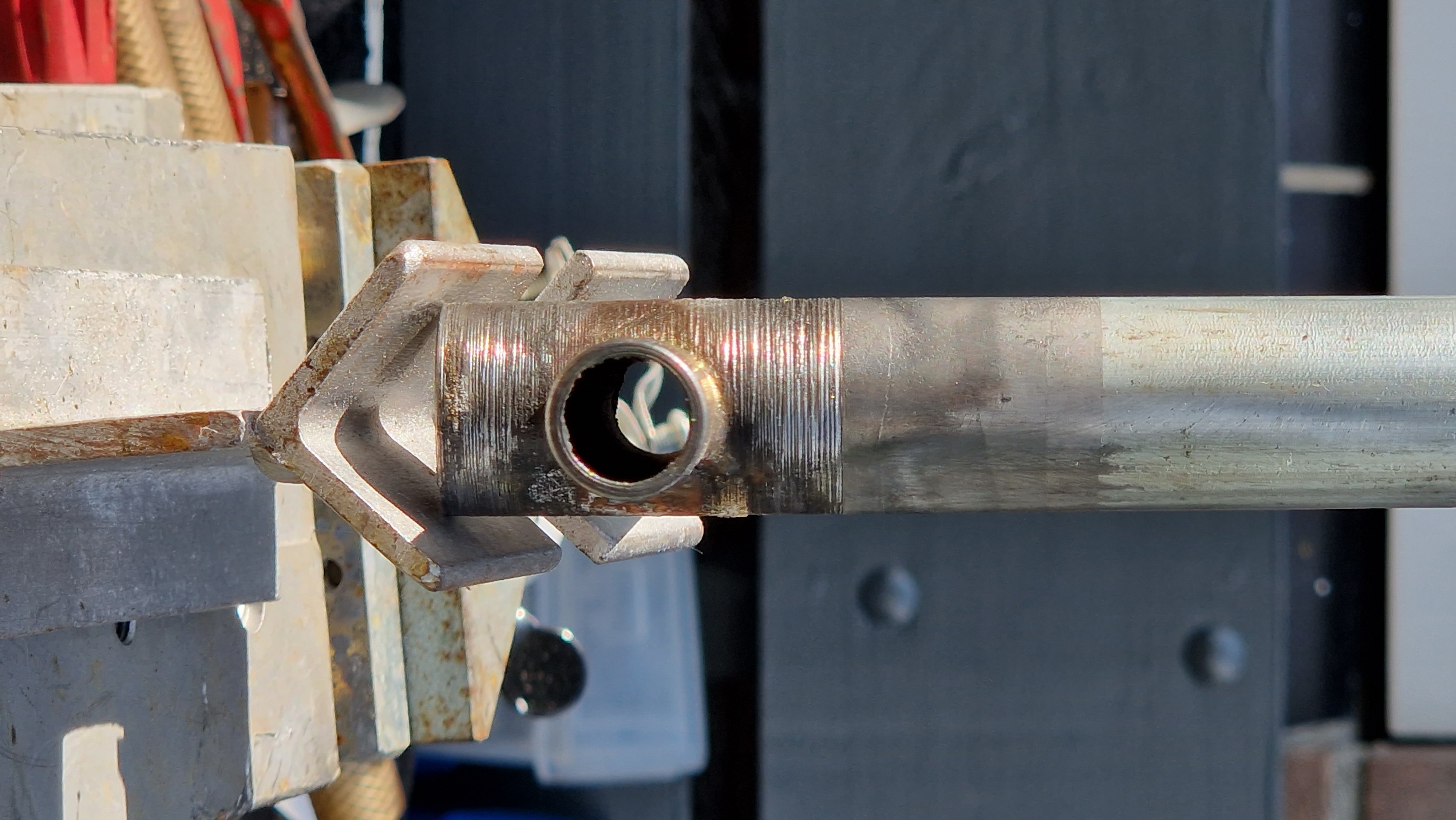

Voorvork van staal.
Goed schoonmaken en met messingdraad dichtvloeien.
Schoonmaken,
solderen,
schoonmaken,
bij mekaar 15 minuten/
In dit geval zou ik toch liever voor een nieuwe vork betalen. Hoe goed de soldering ook, maar op die plek, bovenaan de vork, zie ik liever geen reparatie.
