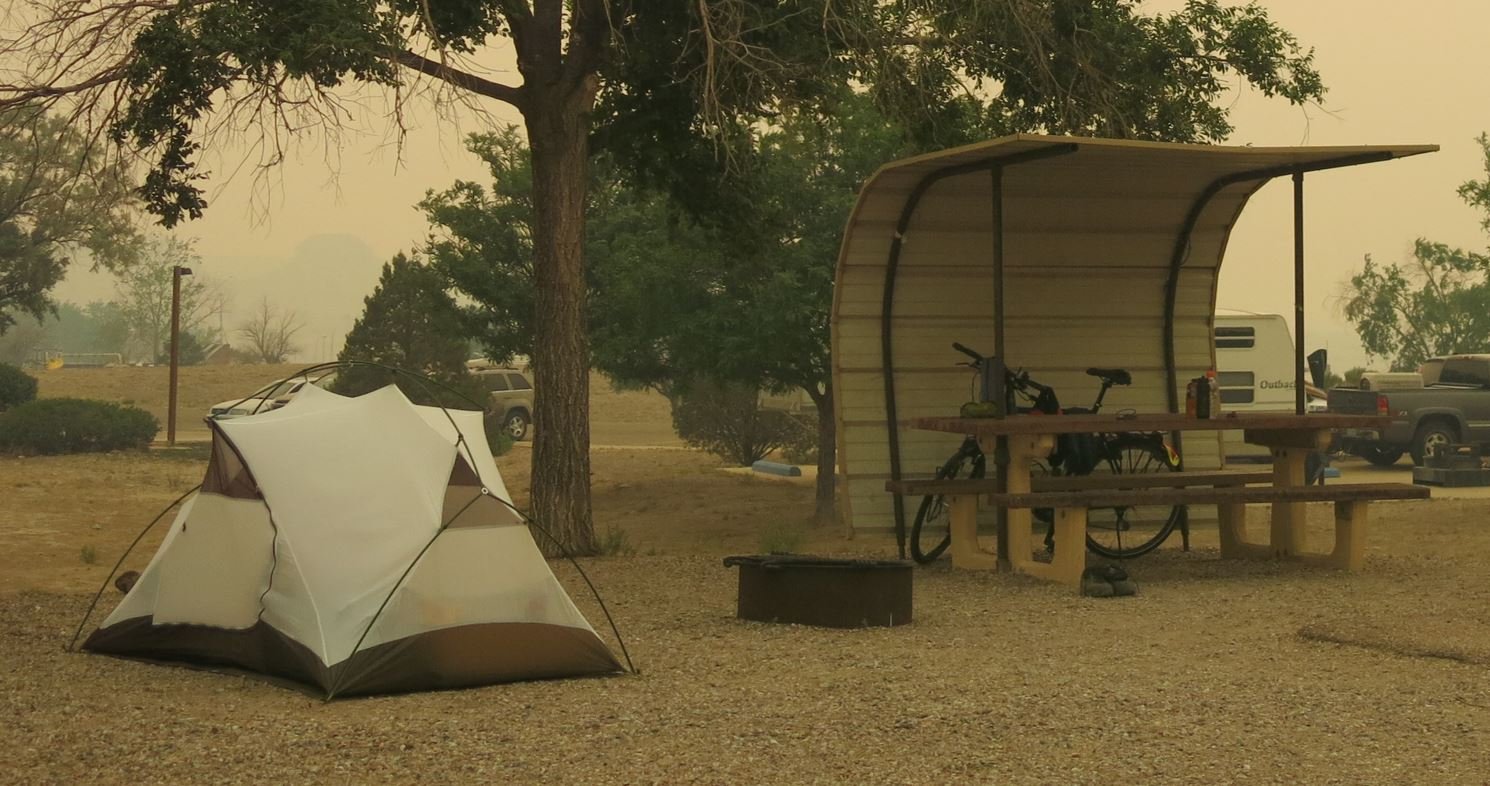

Ik heb de MSR Hubba Hubba NP HP. Gekocht in 2012. Deze is niet meer te krijgen.
De NP heeft een binnentent met weinig gaas en is daarom relatief warm.
Ik heb deze gekocht omdat ik er met mijn lengte, 196 cm, goed in pas (hoofd- en voeteneind gaan nl recht omhoog en ik kan er goed in zitten -- tunneltenten die ik toen heb geprobeerd vond ik te krap voor mij). En licht van gewicht.
Een paar ervaringen:
- Snel en gemakkelijk op te zetten.
- Ben er 4 weken mee op IJsland geweest en heeft het daar goed gehouden, trouwens ook in een storm met slagregens op Vlieland. De tent kan echter niet goed tegen storm die tegen de zijkant waait, het tentdoek waait dan aardig naar binnen.
- Normaliter zet je eerst de binnentent op en bij het afbreken begin je met de buitentent. Maar met de bijbehorende footprint kun je als het regent ook eerst de buitentent opzetten en dan de binnentent erin ophangen, en bij afbreken in de regen kun je eerst de binnentent droog inpakken.
- Heb de tent ook een aantal keren opgezet onder een afdak met betonnen vloer zonder de buitentent. Dan is het een voordeel dat de tent vrijstaand is.
- Nadeel is het ontbreken van een voortent waarin je kunt koken als het regent. Dat gezegd hebbende: heb er nu bijna 200 nachten ingeslapen en heb altijd een warme maaltijd kunnen nuttigen, of het werd wel weer droog, of er was een afdak/keuken waar je kon koken, of er was een eetgelegenheid dichtbij.
Als ik nu een nieuwe tent zou kopen zou ik toch even goed naar tunneltenten kijken vanwege de stormvastheid en de voortent.
Mijn tent is echter nog steeds goed (bij de 14e keer opzetten zijn er wel twee scheuren in het buitendoek gekomen maar dat heb ik goed kunnen repareren) en als ik deze zomer naar Noorwegen zou gaan zou ik hm zonder bedenkingen meenemen.
Succes met je keuze.
Vrijstaand, zonder buitentent in een stevige wind. Fiets staat gelukkig beschut :)
Edit: correctie NP = HP.
