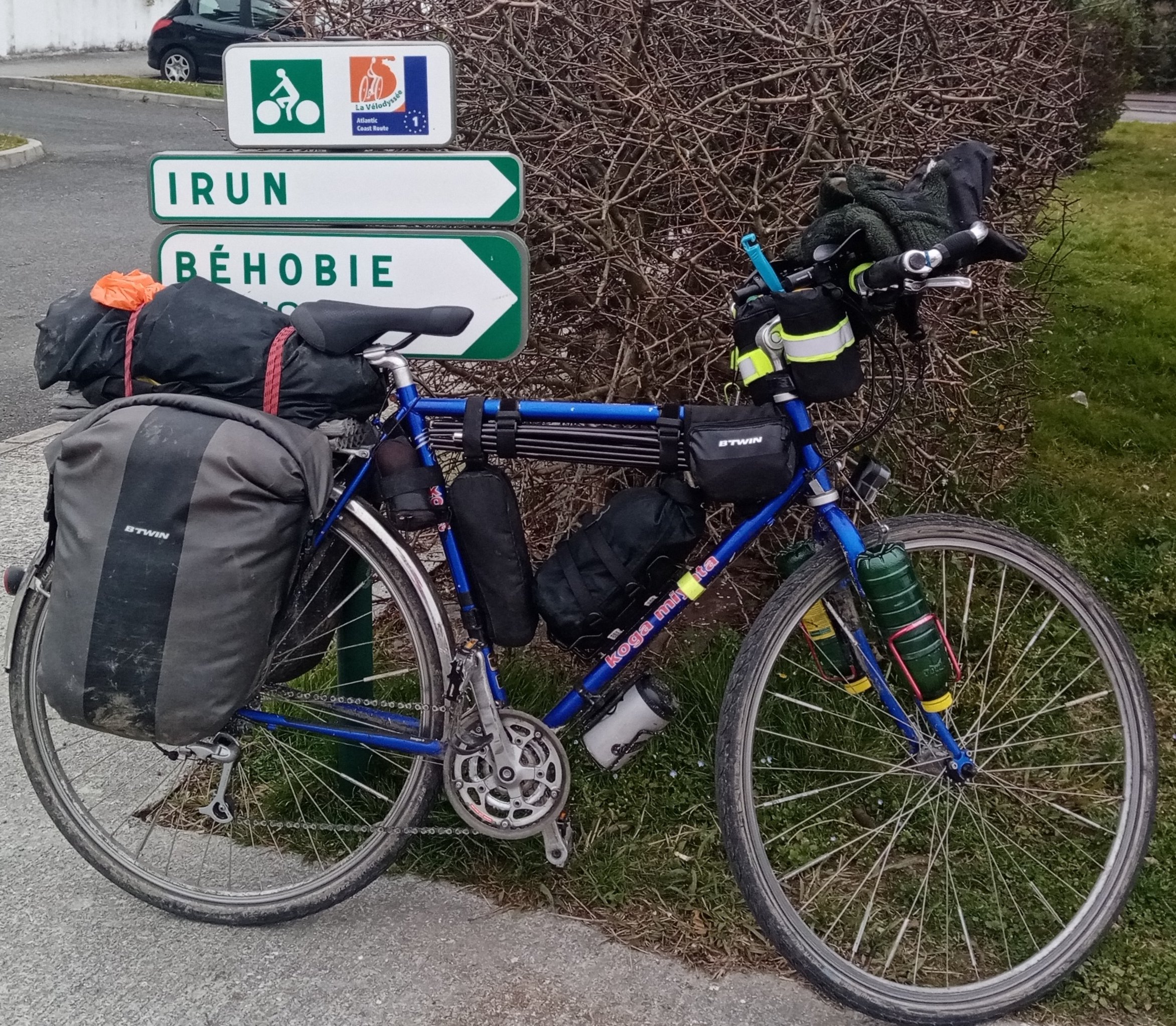

Zit wat met dezelfde vraag, heb er eentje gekocht en gisteren gemonteerd,
Dus nog weinig ervaring, maar eerste indruk is dat het een blijvertje wordt....
zien er goed uit, nog een specifiek merk?
@PhilipBe

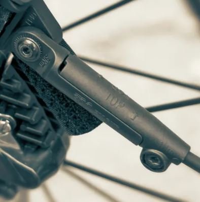

Ik zou toch eens overwegen andere spatborden te nemen met beveiliging.
Als er een steentje of iets dergelijks ongelukkig tussen de band en het spatbord terecht komt dan blokkeert het voorwiel.
Deze en andere types beveiliging zorgen ervoor dat de bevestiging losspringt zodat er geen ongelukken gebeuren.
Twee voorbeelden:
- Ik ken iemand die na afloop van zo'n incident 2 gebroken polsen had.
- Afgelopen zomer had ik zoiets voor het eerst bij de hand en de spatbord bevestiging schoot los bij de Sollbruchstelle.
... en mij valt op dat er zeer weinig ruimte tussen voorband en spatbord zit. Heeft dat een reden?

Deze die ik gekocht heb,
BBB Cycling AeroBase BHB-52 Tijdritstuur
vr 07 jan, 2022 13:33
In de zomer rij ik met kortere spatborden type mountain bike, maar onlangs verwisseld voor de herfst en winter.
Zijn spatborden gerecupereerd van mijn heel oude stadsfiets, 25mm was toen al breed.....Nu is 37mm small, de combinatie is inderdaad niet optimaal, kan nog een klein beetje winnen met wat "wringen en plooien" tussen de vork...
+1

..... kan nog een klein beetje winnen met wat "wringen en plooien" tussen de vork...
Dat wringen is niet het probleem.
Het probleem - beter gezegd het ongevalsrisico - zie je op het plaatje.

Nog niets gebroken,
Wel na elke modderstrook compleet vast en ook nog tweemaal lek vermoedelijk door al het vuil en takjes met doornen die er maar tussengeplet werden..
Opgeruimd staat netjes...
En al veel plezier gehad van de aerobars...
Lekker rustig doorrijden.... Je ziet wel niet zoveel...

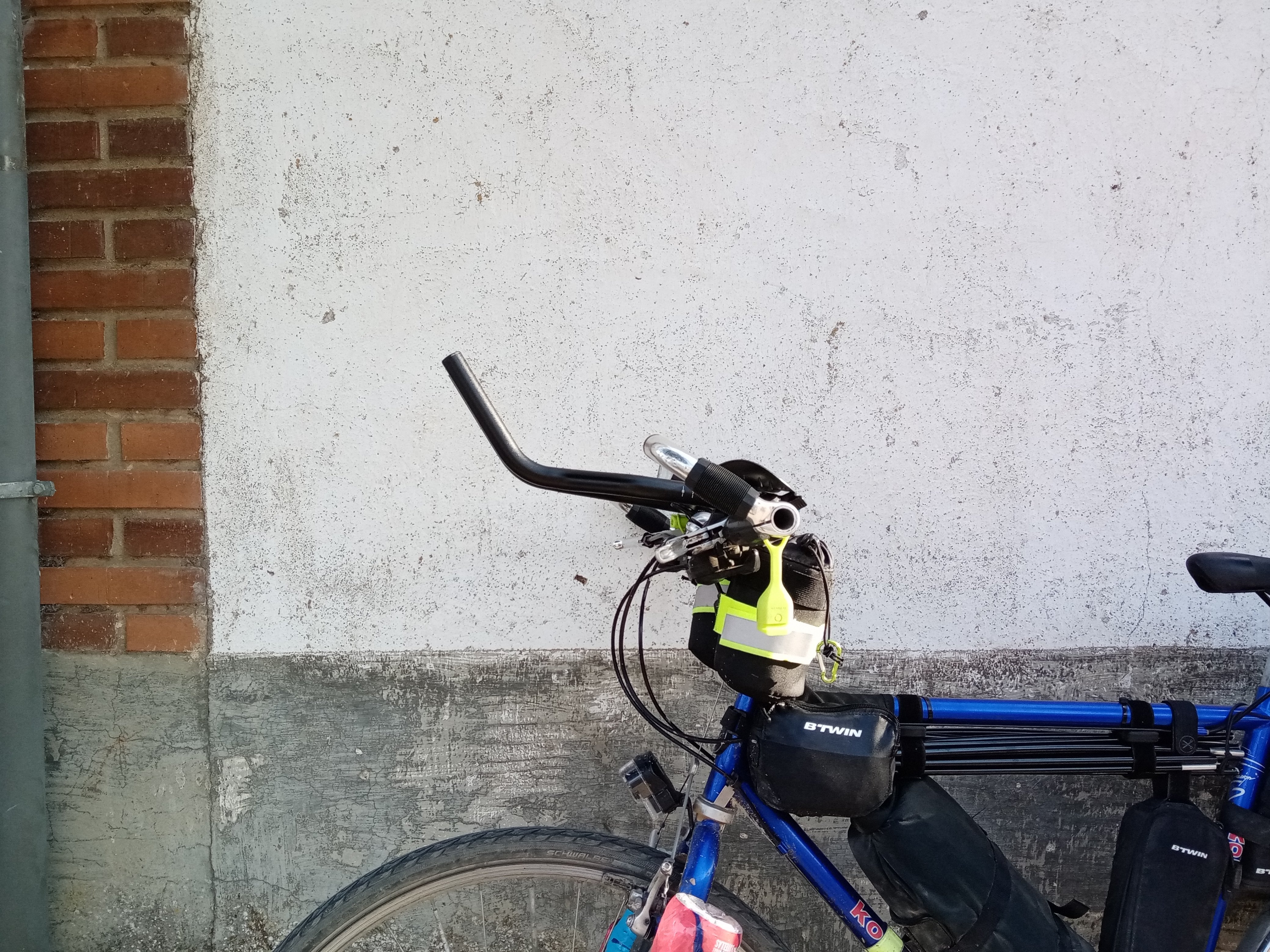

Nog iets horizontaler gezet, en iets verder of langer
En met wat minder bandenspanning in de voorband rijd ik nu ook comfortabel op het ligstuur op de Spaanse gravelwegen van de route 1 ....
Is wel niet te vergelijken met een inner barend omdat je je handen eigenlijk niet meer gebruikt. Voelt eerder gelijkaardig aan "zonder handen" rijden vooral als je wat (grote) bochten neemt. Je stuurt dan vanuit je heupen
Je rijdt ook iets sneller of gelijk met minder inspanning. Soms als ik voel dat ik moet terugschakelen ga ik op het ligstuur en draait het weer gewoon goed rond.
(soort van halve stap als je wilt)
PS, sinds het voorste spatbord eraf is ook niet meer lek gereden...
