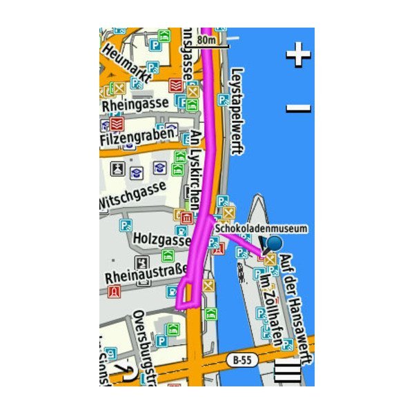

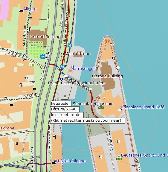

Fietspaden zijn veel beter zichtbaar op mijn kaart. Fietsroutes en knooppuntnummers ontbreken op de Garmin kaart. En de mijne is gratis en wordt wekelijks geupdate (althans de Benelux kaart).
Vergelijk maar:
Openfietsmap Keulen
Garmin cyclemap
Het fietspad langs de Rijn is niet zichtbaar op die laatste, laat staan fietsroutes.
Bovendien wordt er gerouteerd over een autoweg op die laatste kaart! :lol:
