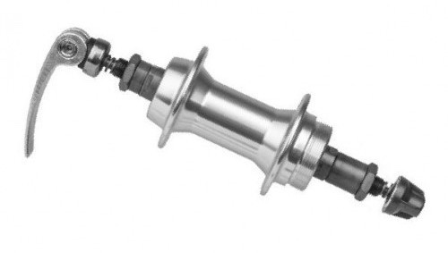

aanvulling op de vorige spreker: dit leuke ding van prima merk Sunrace is een opschroef-versie. (je ziet in de opening niet de spiebanen zoals op jouw shimano cassette-body, dus past niet)
past op zo'n naaf:
achternaaf opschroef.jpg (19.56 KiB) 4246 keer bekeken
