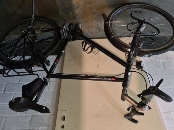

Vandaag een leuke Koga-Miyata Adventure uit 1999 opgehaald. Ja het is een hybride, maar voor reizen door Europa met beperkte bepakking denk ik een prima model om wat leuks van te maken. Al zal er tegen de tijd dat ik klaar ben redelijk wat veranderd zijn. :roll:
Verder een paar Soma Supple Vitesse EX in 42-622 ontvangen als experiment met een wat soepelere band op de Koga-Miyata "Graveller". Vergt nog een kleine wijziging bij de achterbrug van het spatbord, maar dat komt morgen met daglicht.

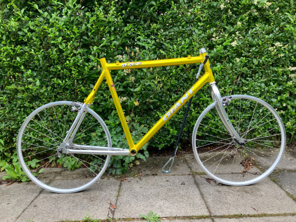

Nieuwe wielen voor de Giant van bladzijde 76. Het is een medicatief kalm-aan projectje.
Wensen waren zilver, velgremflanken in de maat 559. Beperkt je keuze heel behoorlijk :lol:. Van de velgen zijn natuurlijk de stickers d'r af, van de naven de letters d'r af, had alleen geen zilveren assen liggen dus die moet ik nog regelen een keer.
Volgende punt, road versnellingen en shifters on-a-budget zoeken. Donor zoeken en dan straks weer een frame overhouden? zo blijf ik bezig...

Misschien een microSHIFT RD-R47S derailleur (9/10-speed), al dan niet met BS-A10 bar-ends of commanders? Of zoek je iets langers dan deze short-cage derailleur?

Het liefst maak ik er zo goedkoop mogelijk een standaard road uitvoering van. 2x9, 2x10 compact, 1x10 of 1x11 het maakt allemaal niet zo veel uit. Dat moet toch zonder problemen op zo'n oude MTB passen? In elk geval wel rem/schakelgrepen.
Het moet een soort oldskool roadcross26+ worden in elk geval iets waar nog geen niche van is :D .

Grappige foto zo!
Je mag zelf kiezen hoe old je skool moet zijn. :-)
Ik ben benieuwd naar het resultaat. Een niche van één fiets is het nu vrijwel al.
Over old-school gesproken. Back to 1980 ter inspiratie:
https://theradavist.com/2021/06/from-th ... otto-bike/
Microshift maakte heel betaalbare spullen. Was laatst aan het kijken naar 3 x 8 brifters. Setje voor zo'n 40 euro op aliexpress. Wel 'waslijn' schakelkabels. Shimano begint bij 140 euro. Ook veel positiefs over de 1 x 9/10/11 sets (shifter - doorlopende schakelkabel - derailleur - cassette) gelezen om oude fietsen te moderniseren. Tja het is wel allemaal zwart en waarschijnlijk niet zo boterzacht schakelen als de duurdere Shimano groepen.

Fijne pagina, dank voor het delen
Hier heeft ook iemand zijn oude MTB naar dropbar omgebouwd:
https://www.fiets.nl/forum/viewtopic.php?f=9&t=93849
met 1 x 9 Microshift Advent brifter.
Kan me herinneren op amerikaanse sites veel vaker 26" wiel MTB met dropbars te hebben gezien. Wel meestal met barendshifters. Niet bedoeld om je niche idee onder uit te halen trouwens. Alles wat buiten de standaard valt heeft mijn waardering.
Zijn klassieke MTB's niet meestal veel te lang voor wielrensturen? Dan krijg je een heel lange en vaak diepe zit. En dat terwijl talloze MTB's toch al in een te grote maat en met te diepe zit voor de berijders gekocht zijn, getuige het flinke percentage berijders dat ik altijd met overstrekte ellebogen heb zien fietsen.

26 inch en drop bars: heerlijke combi vind ik het.
even offtopic; dat is wel een beetje waar. Ontwikkel zelf ook steeds meer de voorkeur voor een kortere zit. Ik ga dit doen voor de lol met een overbodig frame, kan er wel een passende fiets van maken. Diepere zit kan mijn lijf wel hebben.
Dit frame naast de racert en wat maten van andere gravel-achtigen: 1 a 2 cm langer, balhoofd 1 a 2 cm lager. Liggende vork gelijk, wielbasis langer. Allemaal wel prima. BB-drop is wel 3 cm minder. Fijn voor bodemvrijheid, maar de hogere zit zal ik aan de voorkant ergens wat moeten corrigeren. Is wel te doen.
Traditionele vork vervangen voor ahead en dan met grotere axle/crown is ook nog een optie.
We zien wel, ooit :)
