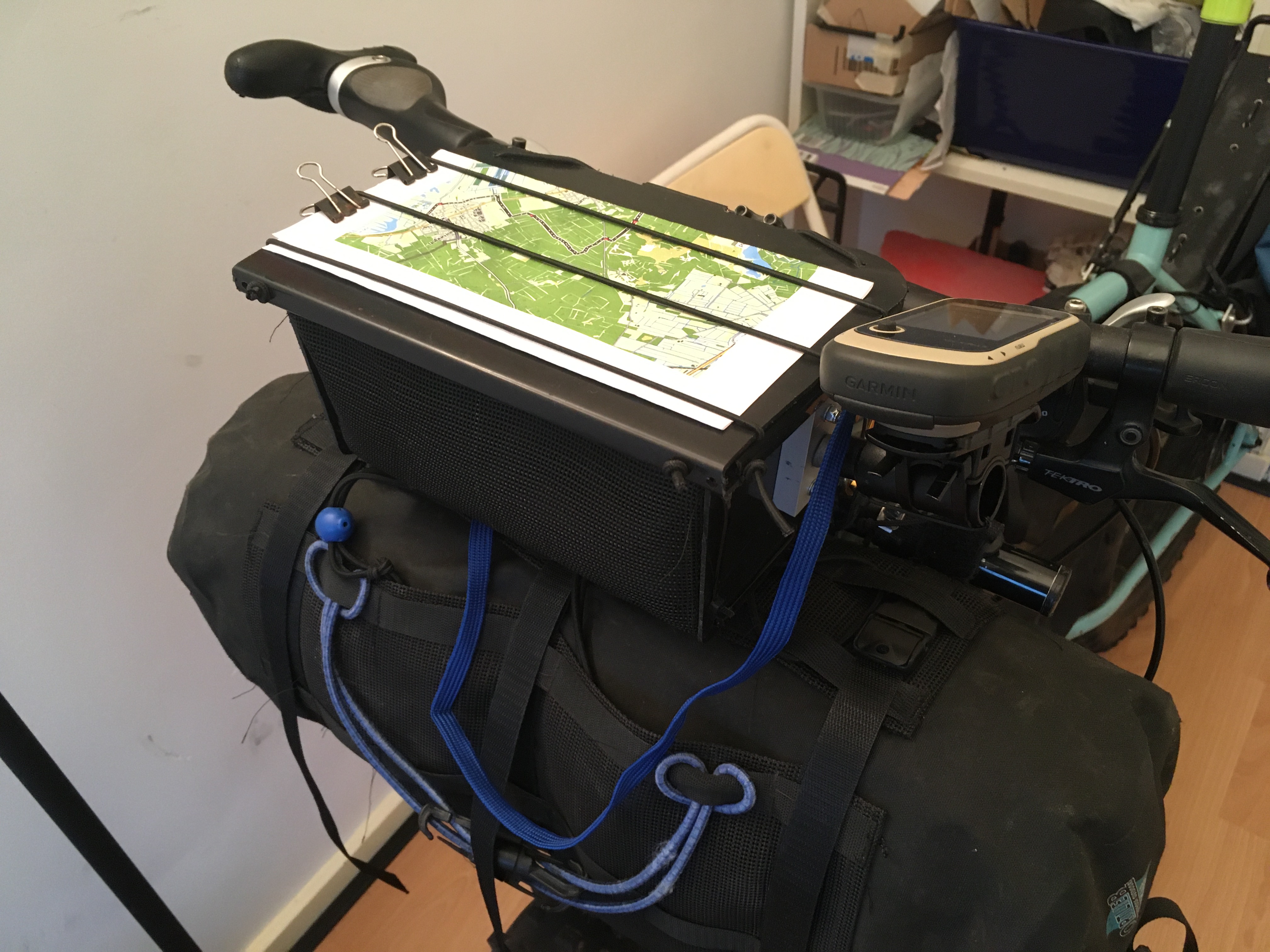

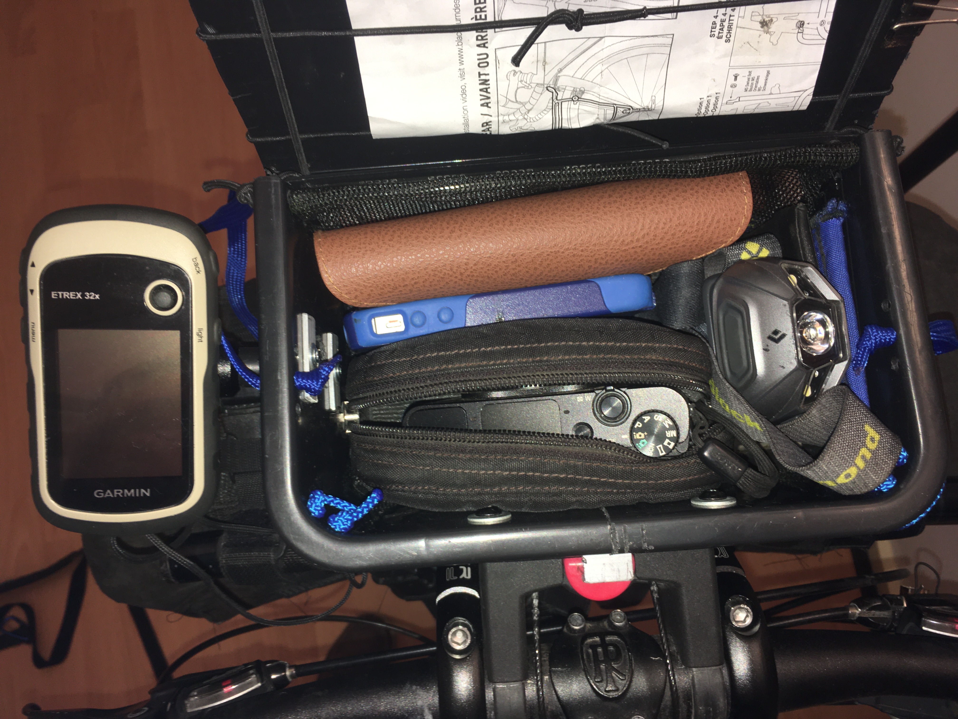

Cool ding :D GPS zit aan de stuurtas gemonteerd?
Wat is de hoogte van die stuurtas? Omdat er nog een rol onder past...
Wil je delen hoe je de GPS aan de stuurtas hebt gemonteerd? Dat zie ik ook wel zitten eigenlijk.
Aaaah, Smitty Labs R&D! :D Fantastisch om te zien weer!

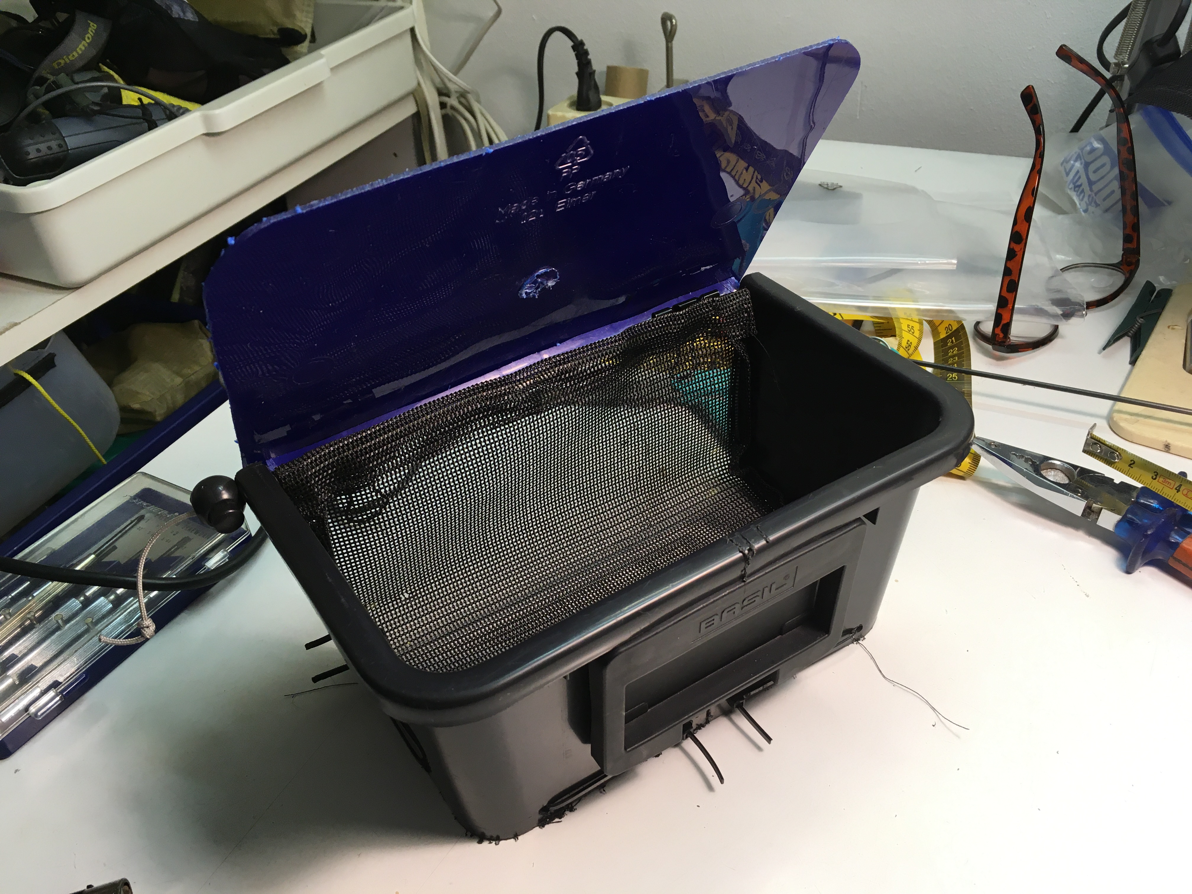

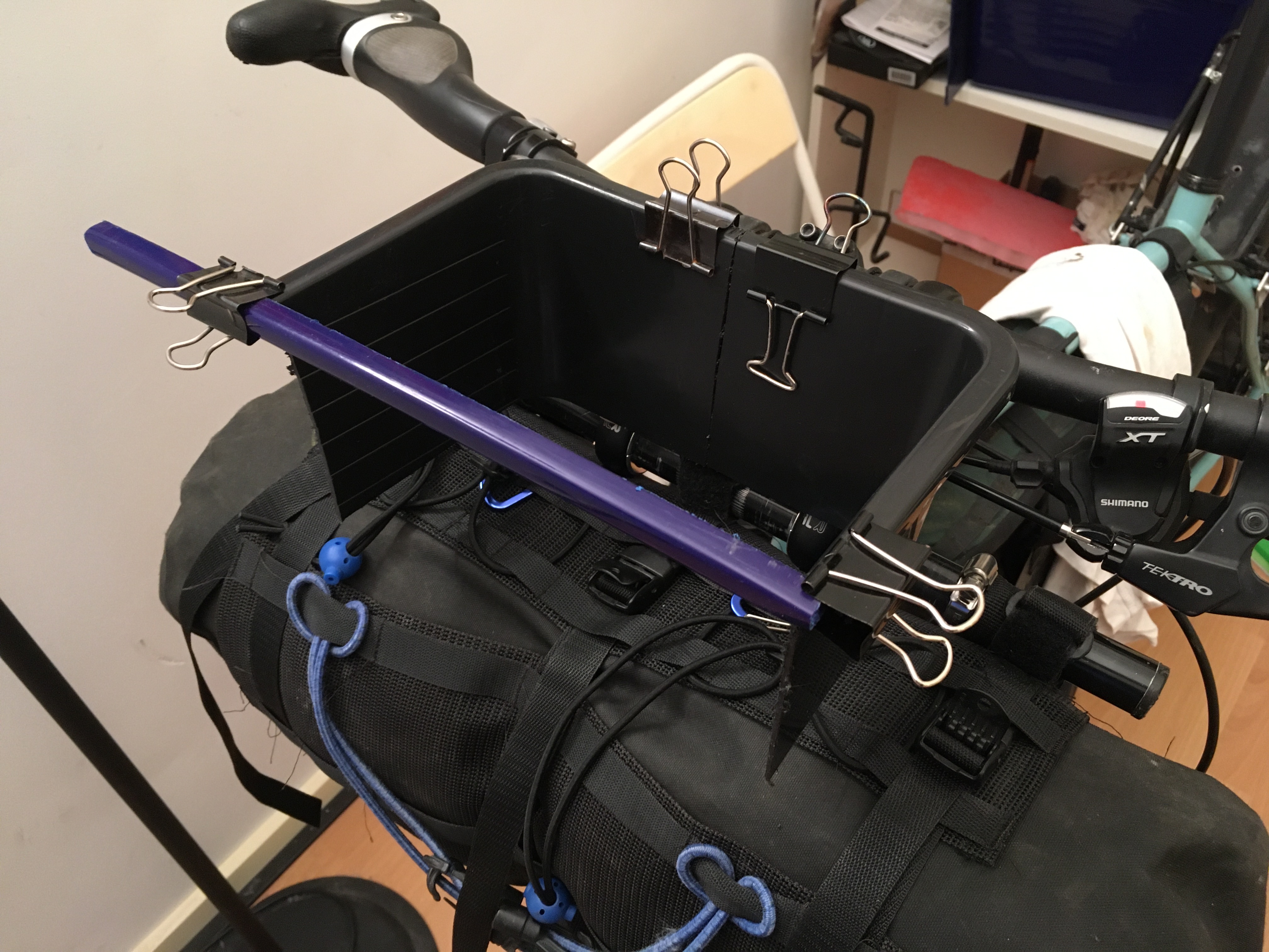

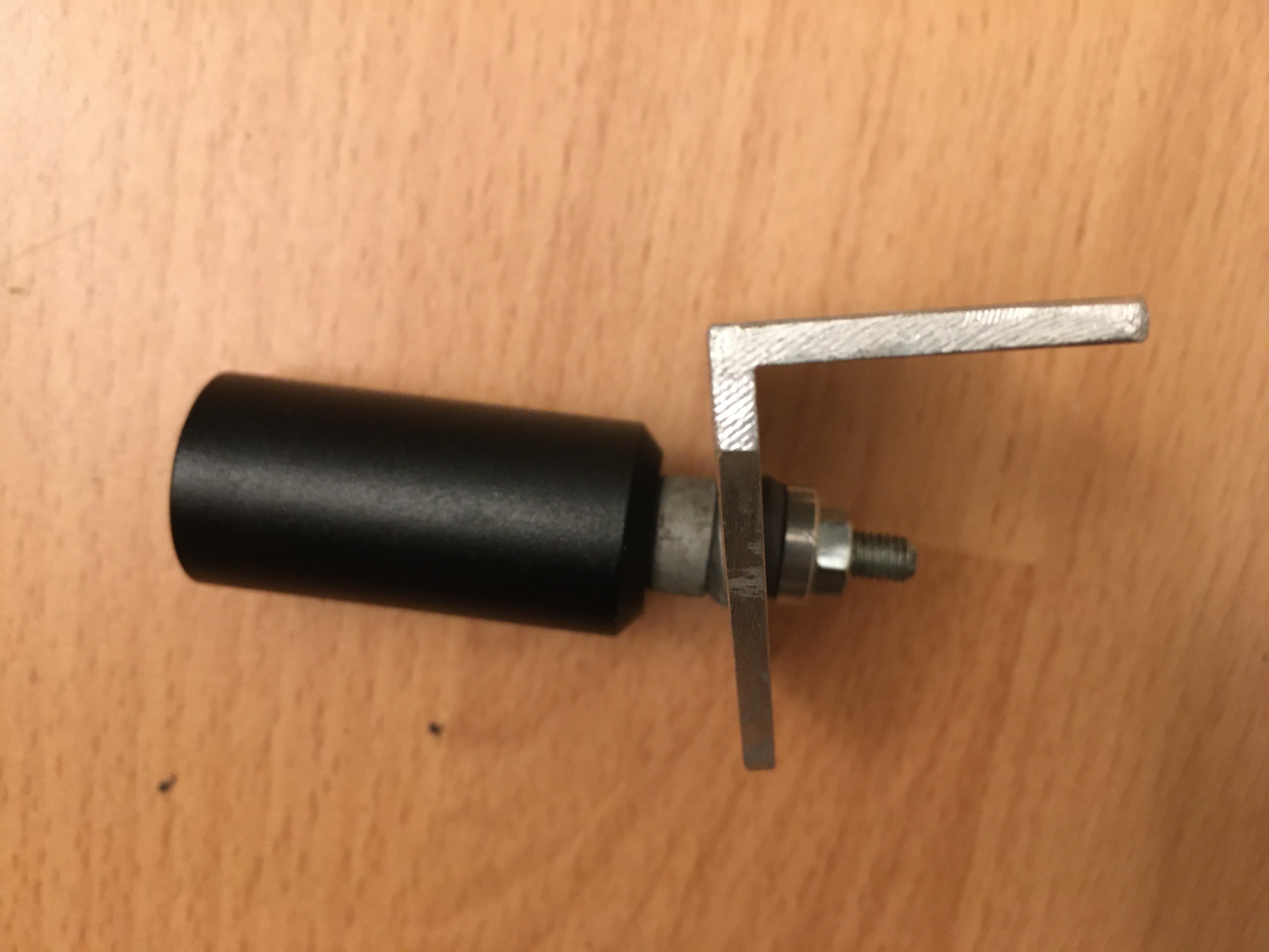

Hard shell buitenkant om later de GPS beugel op te zetten, gezaagd uit een verfbak
Proefversie: GPS houderbuisje met m.b.v. bout en remblok ringetjes schuin onder een hoek geplaats worden (tegen schermreflexie)
De tupperware stuurtas met harde kaartklep, H=10cm, D=12.5cm en B=18cm, hier nog met oude gaasbodem, zonder waterdichte binnentas
Ben 191 cm dus meer ruimte dan gemiddeld boven mijn voorwiel, heb de roltas wel wat lager gehangen
Past dus net een RX100, telefoon, zonnebril, geld en pasjes en lampje in, meer hoeft voor mij niet
Ik zie dat je nog een extra beugel/stang op je stuur hebt? Puur voor de handlebar bag? Je kabels lopen er mooi achterlangs.
Verschuift verder niet naar beneden (klemt dus goed vast)?
De scharnier van de kaartklep lijkt me fragiel. Hoe heb je dat opgelost?
De vaste bevestiging lijkt me ook niet zo shockproof en dus onprettig voor een camera (iig die van mij) als je veel onverhard gaat. Om die reden heb ik de Ortlieb stuurtas in de ban gedaan en een TimTas (hangend aan klittebandjes) gekocht.
Zie er verder wel heel goed doordacht en uitgevoerd uit hoor. Hou ons op de hoogte van de ervaringen!

Ja, stuurtassen blijven een soort wasmachinetrommels, als ze niet vol zitten en je rijdt over hobbels. Als wordt goed door elkaar geschud. Vandaar dat ik een kleinere tas gemaakt heb, die helemaal vol zit.
Scharnier van de kaarklep werkt met een bungee cord/elastiek dat door de klep loopt en hem zo op zijn plek houd. Houtje-touwtje maar kan weinig aan kapot en anders zo te repareren.

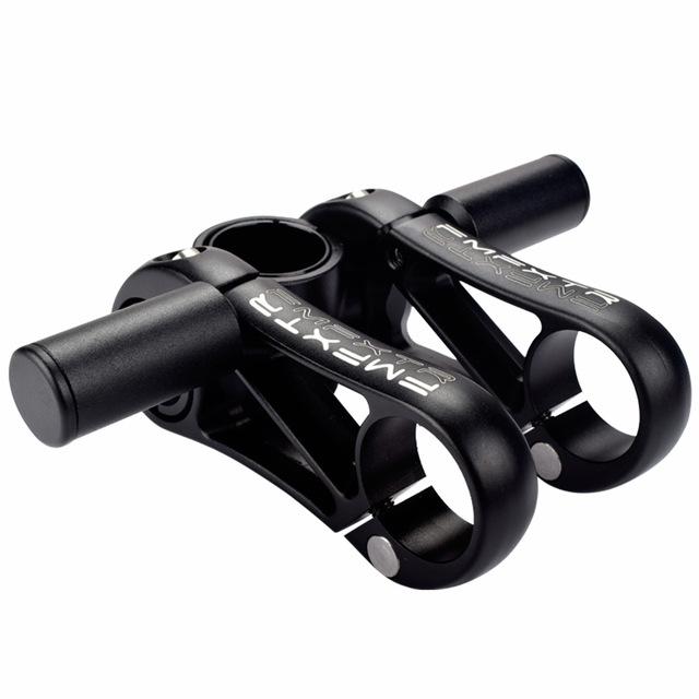

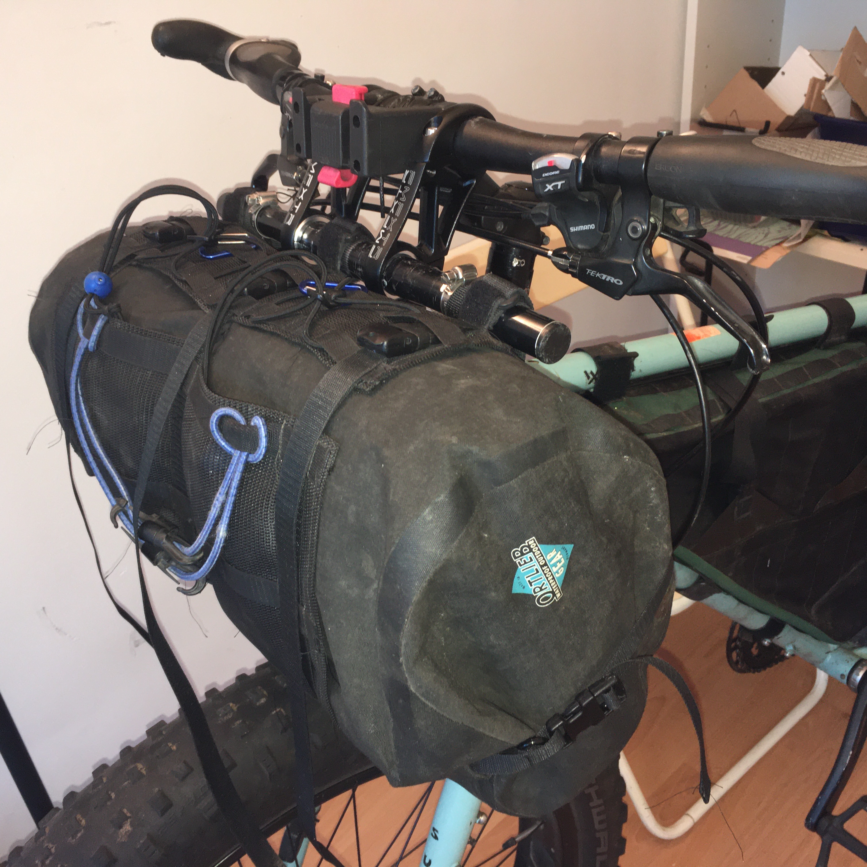

Hieronder wat plaatjes van mijn roltas bevestiging onder het stuur/stuurtas. Ik heb hier stuurverhogers uit de BMX wereld voor gebruikt, via Aliexpress. Alleen i.p.v. verhogen verlagen ze dus. En dan met een oud stuur als draagbuis. Licht is het allemaal nog niet. Die stuurverhogers zijn oersterk, beetje overkill voor een roltas van 3 kilo. En dat stuurstuk wil ik t.z.t. vervangen door een carbon buis. Maar goed, het werkt allemaal wel.
BMXstuurverhogers, die zijbuisjes heb ik (her)gebruikt voor de montage van mijn GPS
Stuurtas hangt zo een stuk lager, waardoor er nog plaats in voor een stuurtas; soort hybrid bike/rack packing oplossing :-)
Fraai zo, en een brute fiets :D
Oplossing zou bij mij niet werken want weinig ruimte tussen stuurtas en spatbord/band. Koplamp past er nog net tussen.

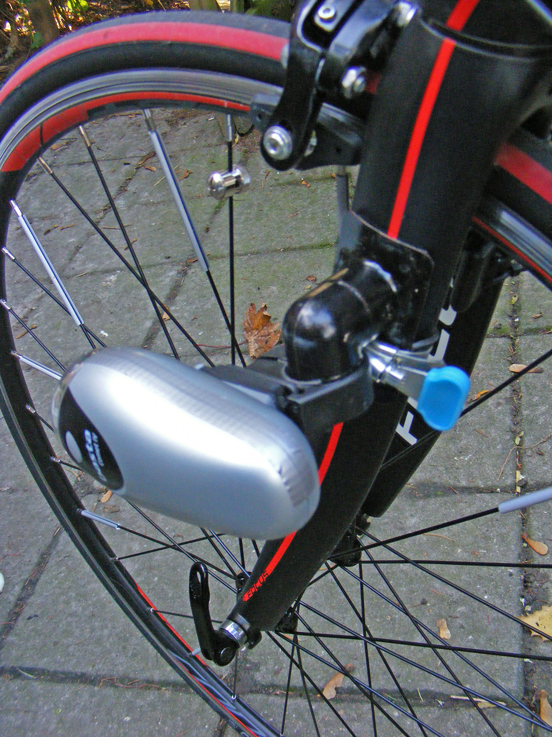

Je kan een koplamp ook op de voorvork plaatsen (zie foto). Maar fietsreizen zonder spatborden? Ik ben niet aan het modderen tijdens een militaire oefening....
Stuurtassen kunnen jullie aan de binnenkant bekleden met zacht materiaal zoals fotografen en filmers dat doen.

Of op het stuur. Son heeft een montage beugeltje, Busch&Müller ook.. en er is vast nog wel meer te koop.

Leuke oplossing, maar het licht schijnt nu waar anderen het niet willen hebben en zelf zie je door deze oplossing ook minder. Je kunt toch vrij eenvoudig een beugel monteren op de bout van de rem?

Met een verlengde stuurtashouder van bv Ortlieb, had je ook al een eind kunnen komen.
Ik heb iig een Revelate Design Harness zo kunnen monteren; hij hangt mooi achter de stuurtas.

Mooi dat die verlenger voor je werkt, ik heb de ruimte en liever alles zo dicht mogelijk tegen mijn stuur aan

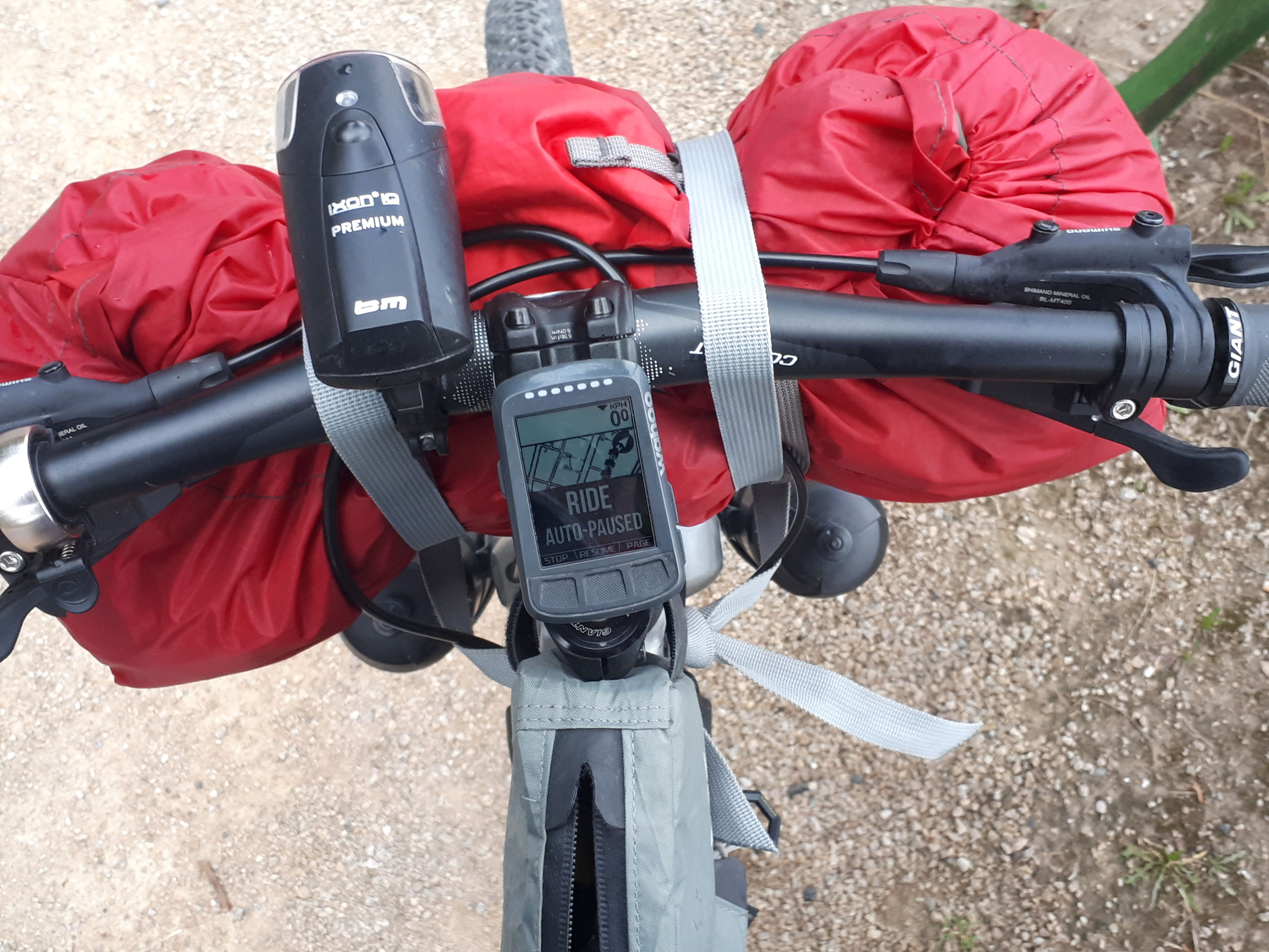

In de bijlage mijn cockpit. Tentje direct aan stuur maar normaal in een revelate stuurrol. Wahoo voor navigatie, Apidura top tube en halve framebag voor telefoon, zonnebril, snacks etc.
Werkt prima zo!
